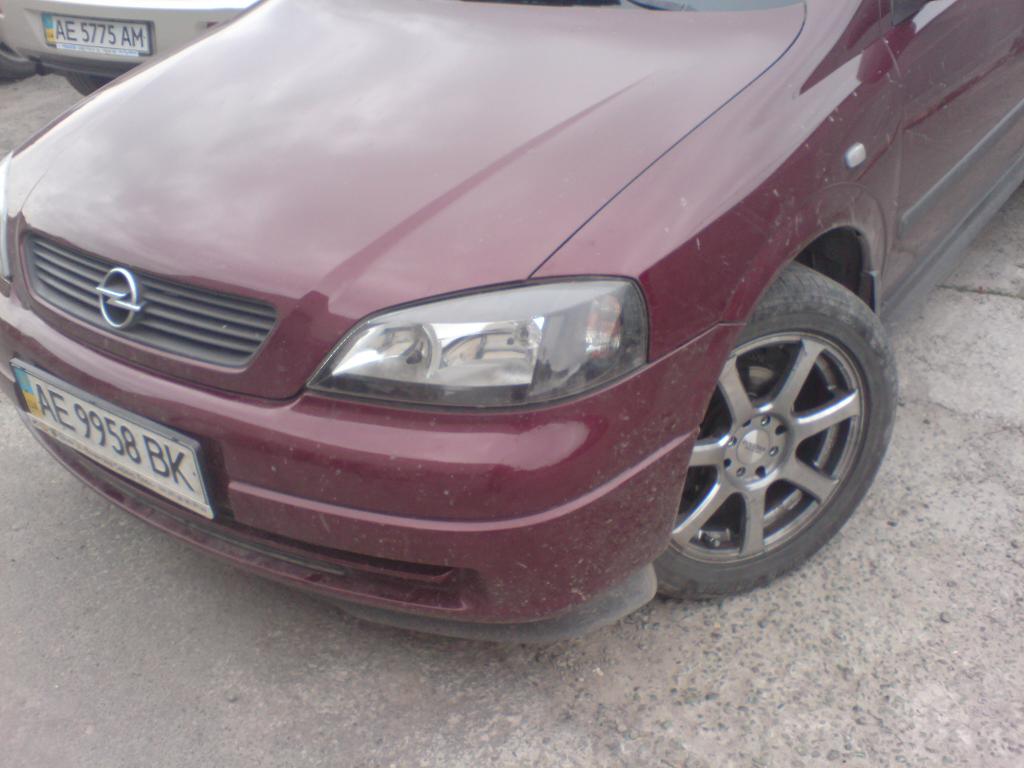

Шоб не створювати нової теми :)
Почарапана фара досить сильно.Короче миглядає не красіво.Шо з тим можна зробити крім заміни фари.Фара пласмасова...
То не наші єноти :)

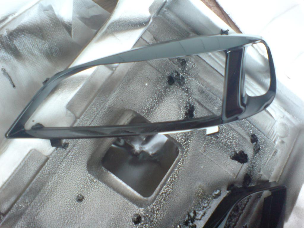

всьо шо тобі треба для того це фен, герметік і балончик чорної фарби)
знімаєш фари погрівши феном, витягуєш то шо треба красити, фарбуєш, чекаєш поки висохне, і скаладєш :)

купи спец фарбу до рефлекторів і вперед, доречі тільки з феном не переборщи!
