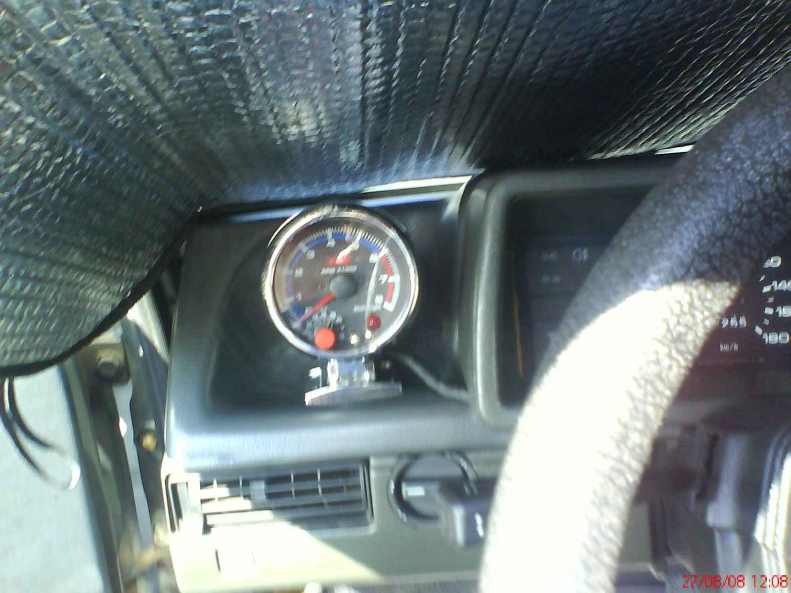

Danko, большой пасиб твой легендарный тахометр как родной уместился у меня на панели ,всё работает как часики очень удобно в городе ,пробовал в воскресешку на 402 метра успел доглядеть только до момента когда переключил на вторую потом только видел как блымает лампочка за стрелкой не было времени смотреть :) Теперь я человек с тахой.
Пожелание :привези Тарасу ещё тахометр а то человек остался без него ;)
Тех.вопрос который тут поднимался разьясняю ,а именно установка:
Подключение :в данном (моём случае) 4 провода на выходе
Крастный - плюсовая клема акк.
Белый - минусовая клема акк.
Крастно - чёрный - катушка зажигания
Бело - чёрный - габариты
Под капот проводил ч-з отверстие рассположенное чуть правее и выше педали акселератора ,далее пропустил за вакумом и подвёл к батарейки.4-ый Бело - чёрный соответственно оставил в салоне для подключения к габаритам.
Установка цыферблата по желанию ;) тут уже у кого какая фантазия.
Время установки не для тех кто знает эллектрику (для меня) составило 250 ml пива и 20 минут времени.
Re: тахомерт
Повідомлення Black » Вів, 26 серпня 2008, 12:49
Забыл добавить.
Таха была посаженна на 2 - х стороннюю клеющуюся ленту (на саморезы посчитал жестью)
Строимся далее...... :)

Black, jomy (Tarasy) tahometr kypuv, a tu byd laska vukin fotku legendarnogo tahometra, jak vin v tebe pidstrojivsya na paneli.
NISMO DRIFT TEAM///
Re: тахомерт
Повідомлення Black » Сер, 27 серпня 2008, 11:17
Danko, пожалуйста только прдон за какчество ..
У меня нокиа 6310і а там камеры нет... :oops
