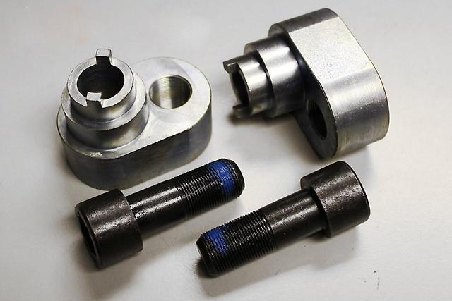

Сьогодні відвіз Токарю Креслення проставок для збільшення вивороту зі зміщенням рульових тяг...

Перехідники готові... чекаю нагоди(часу) поставити 8-)
