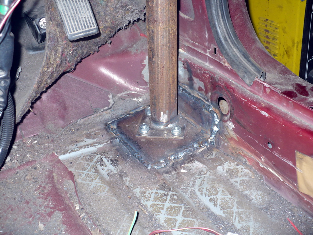

AnGeL, 40болт*20грн це 800 - це є раз...
Два - коли вкладуєш в свою машину 99% свого часу в місяць і 90% зароблених тобою грошей...То прочухаєш що таке 500грн...Машина для задоволення, а не для 5річного строєння...
Економлю на чому потрібно(НА МОЮ ДУМКУ, так як МОЯ МАШИНА)
Проставки які коштують 300дол. зробив за 1200грн
Болти(Які повністю проходять - мій контроль, токаря контроль і Дріфт Едишин контроль), хоть би вони були тайванського, малазійського, африканського ви-цтва - це нічого б не міняло...

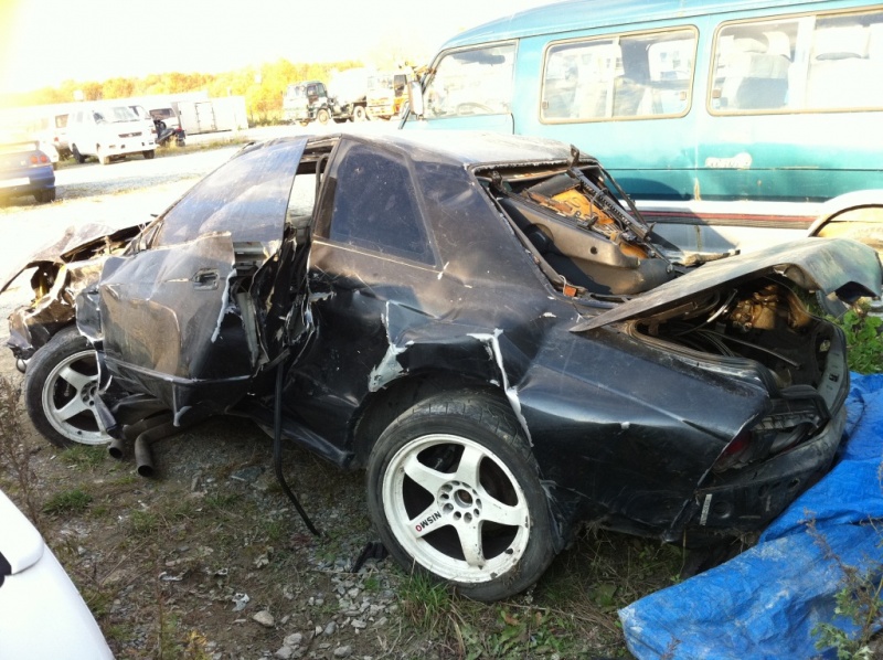

Danko, сепер слухай сюда,диво дріфтер
1 площадки мають виглядати от так http://vk.com/photo14347442_289885913
2 я би хтів побачити коли при більш менш серйозному ударі тебе намотає на той каркас разом з твоїми площадками(на дай Бог канєшно)
3 коли ти бачиш як нормальні фірмєнячі може навіть неомологовані речі спасають тобі ,або твоїм близьким ,життя починаєш задумуватись ,шо весь той гавнотюнінг і репліки то повна лажа
ну і 4 моя жінка тоже вміє крутити донати і не кричить шо вона крута дріфтунка,на відміну від тебе

Fikus, Ти Чемпіон по засудженню міцності болтів і зварочних швів через екран і простори інтернета, а твоя Жінка Чемпіон з Дріфтінгу! Я дуже за тебе радий, що ви знайшли один одного! Більше коментувати не хочу...Аргументовано ти нічого написати не можеш...
Спеціально для всіх! А особливо для AnGeL,
Як ви мене ЗаIпали вже своєю некомпетентністюі шо почув то говорю - Бабки ви базарні! то просто не можливо!
Одне мудріше другого!!!
Скільки можна вставляти не аргументованих своїх 5 копійок???
ЧИТАТИ УСІМ!
-Gtrance Вот интересно. Все говорят что вварные каркасы рулят. Тут имеем факты что болтовые соединения и крепежи выдержали(а как пугали-то что болты и гайки аля пули разлетаются..), а сварка сломалась и оторвалась. В чем прикол, кто подскажет??? ))))
-koha думаеца в силе удара прикол... да и болтовые каркасы, они такие же сварные - соединительные элементы не на сопли же к трубам приклеены....
-Gtrance Тут вот уже 2 случая - рвутся не болты с гайками, а именно сварка.
-Photon рвется обычно рядом со сваркой ..
-Gtrance Да, дело не в прям по сварке, а в том что сварка не есть настолько силовое соединение. А вот соединение с полом например болтовое не рвется почему-то.
-koha мой бу болтовой куско когда приехал из японии, я долго ржал над болтами м8 в комплекте... прикрутил м12
-Nilus по приложению, к полу приваривается усилительная пластина 120см2 х 3мм
к трубе приваривается площадка 3мм не регламентированной площади
затем усилительная пластина и площадка скручиваются болтами
болты никто не отменял
-Mild7 болты обязательны 3шт
1)Я додатково просверлив по 4 отвори усюди!!!
2)Болти M8, які йшли в комплекті - лежать на полці і у порівнянні з моїми М10 вони соплі!!! А я поставив Монстрів!
3)Середні Площадки мають 5мм!!!
4)Передні і Задні по 3мм!!!
5)Обварено все по кругу 2 рази!!!
Які, взагалі, можуть бути питання!!!???
Усім бажаючим зроблю Екскурсію і дам помацати, що болти, що площадки!!!
Ще раз повторюю - Одне мудріше другого!!!
ЧИТАТИ УСІМ!

Danko, добре, пластини по 3-5 мм це внушаєма товщина, а товщина бляхи кузова твого автомобіля?

Danko, ти шо долбишся в очі?я тобі навів приклад.якою приблизно повинна бути площадка,думаю що це вже є аргумент,а то шо ти не можеш змиритись з тим шо ті всі твої тюняшки це гамно напротів,нормальних фірмових речей,то твої проблеми.на власні очі побачив як ці речі спасли мого кума від скрйозних травм,або навіть смерті,так шо непар мені і всім людям мозг,шо то всьо круто,бо круто це оригінальні спарко омп момо сабельт та ін

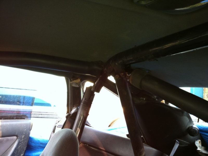

В ібіці каркас в Литві робили\барилиFikus писав:Danko, ти шо долбишся в очі?я тобі навів приклад.якою приблизно повинна бути площадка,думаю що це вже є аргумент,а то шо ти не можеш змиритись з тим шо ті всі твої тюняшки це гамно напротів,нормальних фірмових речей,то твої проблеми.на власні очі побачив як ці речі спасли мого кума від скрйозних травм,або навіть смерті,так шо непар мені і всім людям мозг,шо то всьо круто,бо круто це оригінальні спарко омп момо сабельт та ін

хлопци, не сваріться...
як що лопає каркас, значіть труба була не така як має бути...
така труба яка має бути, вона має гнутись, тягнутись, НО НЕ ЛОПАТИ!!!
зараз каркаси варять із хром молібденових труб....
і запам"ятайте одне! каркас рятує на швидкості до 100 км на годину....
чеснокажучи я готовий поцілувати руки тому сварщику який варив каркас в Ібізі...
а про площадки є проста норма... 10х10 і товщина 1.5 щось на подобі того...
то що в данка щов не гарний, це не означає, що він не буде тримати. просто на другий раз поїде до більш досвідченого сварщика і шов буде правильний.

Прошу цих людей відписатись(відповісти) на моє повідомлення!rubilnik писав: _ALEX_, AnGeL, Jack, AntikvAr
Danko писав:Fikus, Ти Чемпіон по засудженню міцності болтів і зварочних швів через екран і простори інтернета, а твоя Жінка Чемпіон з Дріфтінгу! Я дуже за тебе радий, що ви знайшли один одного! Більше коментувати не хочу...Аргументовано ти нічого написати не можеш...
Одне мудріше другого!!!![]()
ЧИТАТИ УСІМ!
NISMO DRIFT TEAM///
