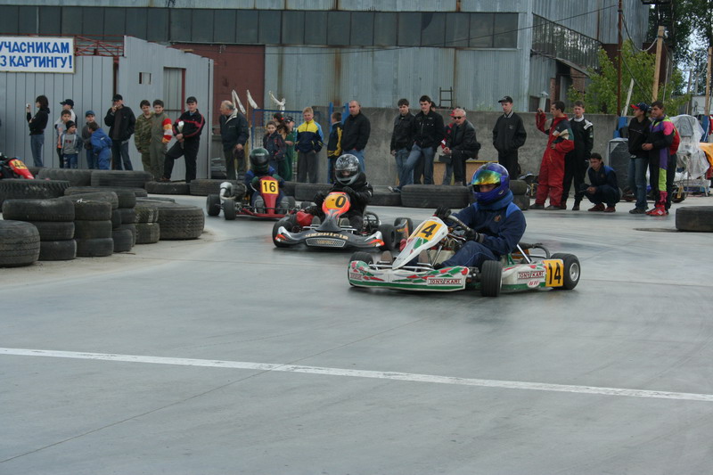

просто реально було діло їхати гонку на бойових картах на бетоні... на сліках було не реально навіть рушити не могли .. тому попробували поставити дождьову резину в жарку погоду і тримаала вона модно ...
от

КАРМАН, знає шо говорить ;) "Картінгість плохому нє научіт" :D
Але чи буде добре тримати там?

доречі Вася то Боянівка в чернівцях ти знаеш який там бетон слизький!!! просто ше не був на прокаті не бачив яке саме там покриття .. може якось на вихідних підскочу .. оціню...
