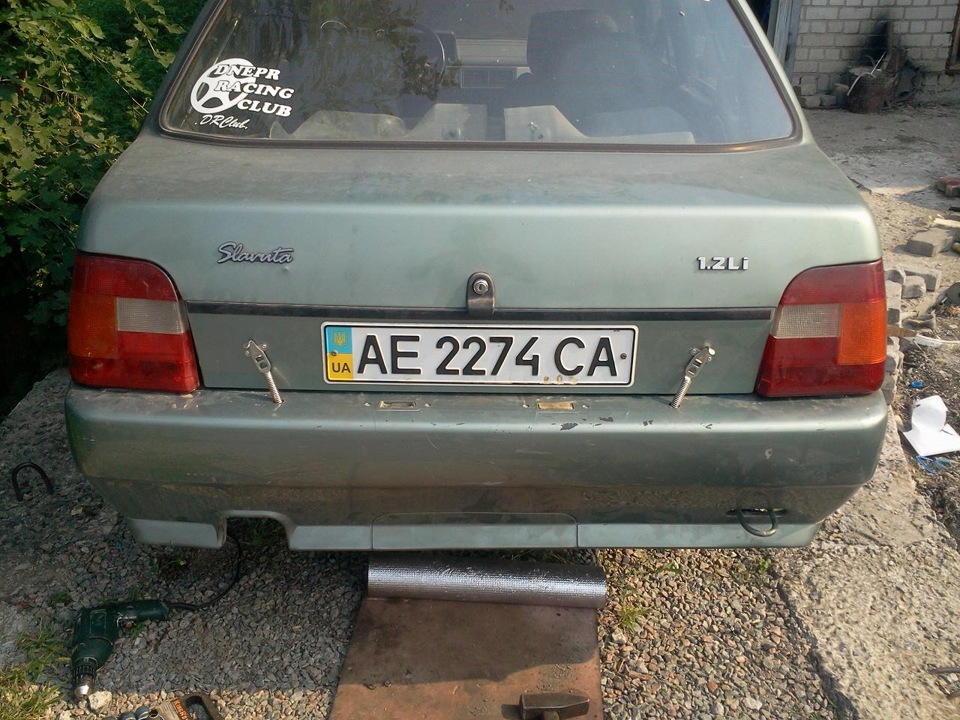

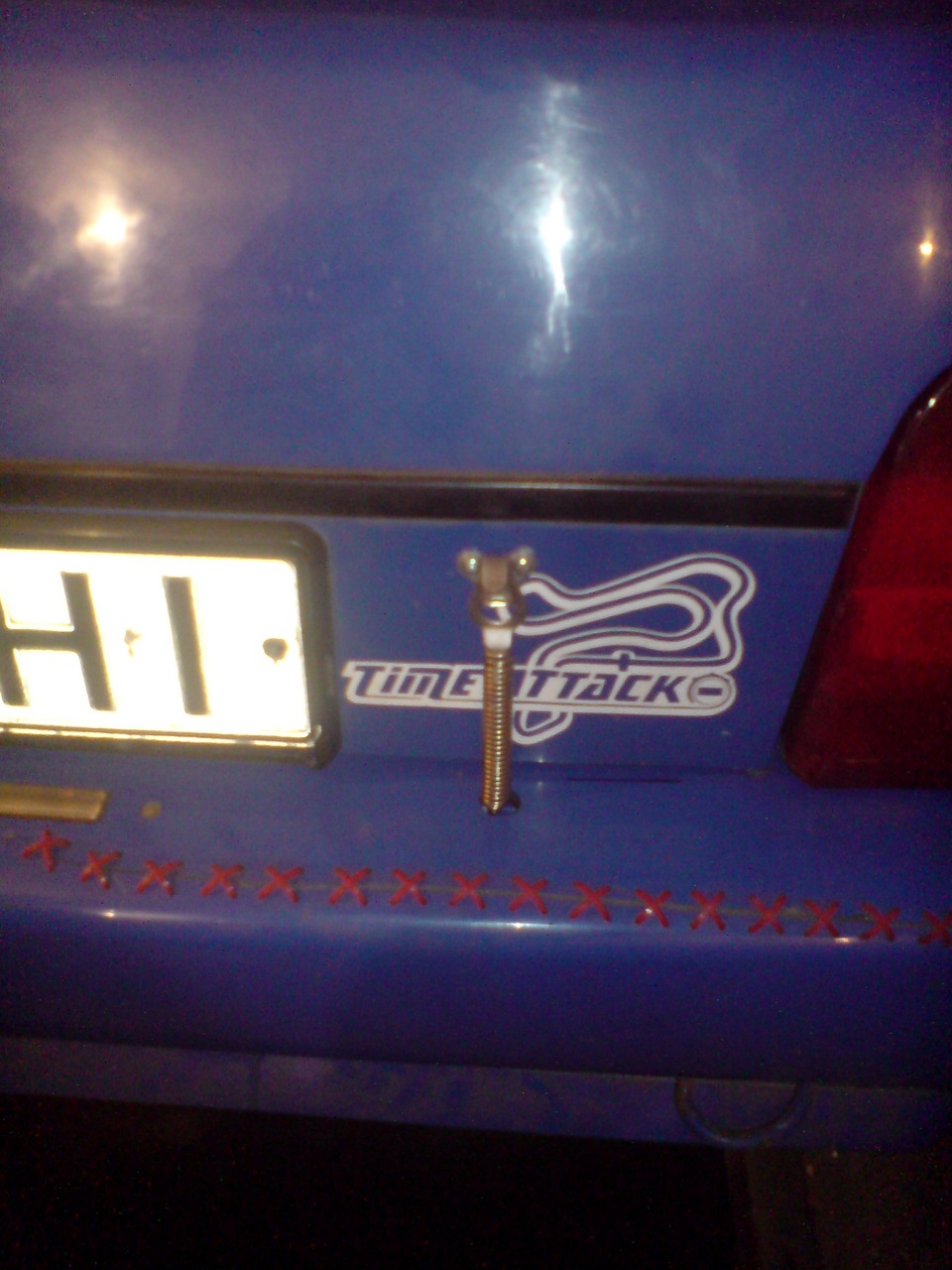

Twister, маю той самий трабл, і замок розбивається після 2-3 поїздок по Городоцькій, буду ставити зовнішні замки щоб тримали кришку нерухомою, щоб захлопнув багажник, зовнішнім запком дотиснув і маєш спокій... бо вже задовбався замки міняти :angry

Konsperant, Та це стандартна фішка славут, правда вона тільки проявляєтсья вже в дуже суворих умовах, в мене тьфу тьфу тьфу по місту зовсім такого нема, це от було вперше шо він відкривався майже зразу, навіть минулої гонки в черлянах тримався і не було чогось подібного))
отак от треба:
я ще щось не готовий якось ставити такі замки)) рка не підінмається, от після гонки максимально регульнув, тепер відкривати трохи важко але відповідно тримажться сильшінеш подивимось що буде далі

Twister, в мене підвіска жорсткіша за твою, і при попаданні на кляту бруківку розвалює цей замок, останній витримав 5 поїздок від 7го рейху до магнуса, порадившись з власником авто, вирішили щ перешле замки і я їх поставлю, бо ну [цензура], реально дістало.
