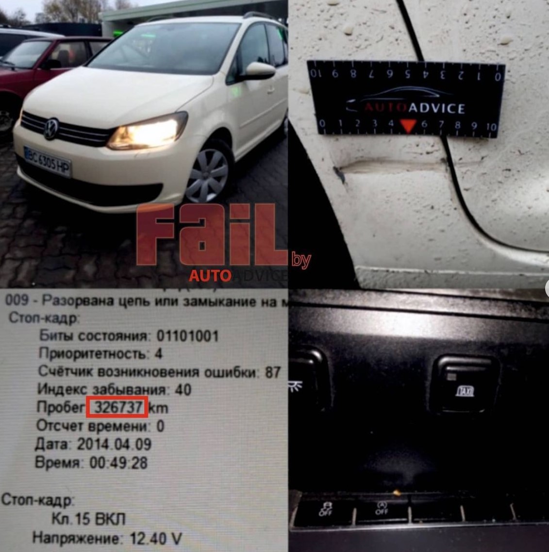

🔻не всі пошуки успішні, на жаль навіть коли переконуємо клієнта, що авто за таку суму не може бути в адекватному стані і немає змісту його навіть оглядати, люди більше вірять продавцям, а особливо солодкій ціні! Пост для тих, хто ще сподівається знайти з купи всякого Г власноруч машину на сайтах.
Звісно, дива бувають, але дуже рідко!
✅На сайті була заявлена ось ця машина. Без підкрасів, з шикарним пробігом і взагалі без зауважень. Заявлений пробіг - 210 тис.км. Ціна теж непогана. На фото взагалі супер! По телефону запевнили, що все добре. Сказали не таксі!!)
Приїжджаю оглянути для покупця цю машину.
✅ пробіг ще в 2014 році був 326 тис.км!!!! Боюсь уявити скільки вже скрутили!!!!
✅ форсунки на грані
✅гази в двигуні
✅ стерті кнопки на щитку, які взагалі ніколи не стираються

Бежеві машини навіть немає чого дивитися, то таксі як 2+2. Вони з нім заводу під таксі вже йдуть готові. Їх з пробігом менше 400-500 не продають, зовні можуть мати плівку , щоб ЛФП зберегти.
Так само з Франції білого кольору автомобілі можуть бути з таксі. Не знаю чи як в німців бежеві автоматично чи ні, хто знає, нехай підкаже
