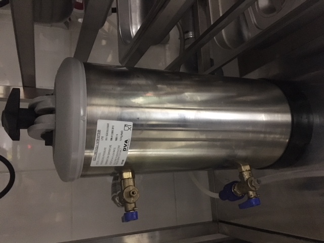

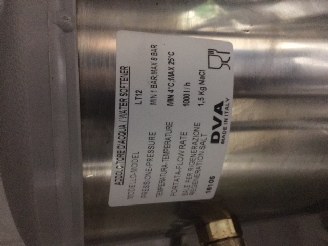

скидаю результат аналізу води, і ще фото фільтра. Можливо хтось підкаже де для нього купити наповнювач, там якісь золотисті гранули, ніби пісочок. Це єдина річ, яка вирішила мені проблему з водою, на рівні посудомийної машини
пи.си. по аналізу вроді як тільки жорсткість перевищує, хоча при нагріванні вода суттєво жовтіє, а при кипятінні то хоч шумуй як бульйон. Хоча холодна ідеально чиста на вигляд...

Тільки жорсткість перевищує. Але якщо вода чиста , а при нагріванні або на повітрі окислюється і жовтіє то напевно присутнє двохвалентне залізо .

shaman, твердість дуже велика. У людей вважають санітарну норму 2мг-екв/літр. 0,2мг/літр. Заліза - вже значна кількість - вважають допустимою 0,1мг. По Україні норма 0,3, а для Львова збільшили до 0,7мг - бо водоканал не може зробити менше.
Золотистий наповнювач - звичайна іонообмінна смола - катіоніт. Її регенерують розчином кухонної солі 10-20%. На літр катіоніту потрібно близько літра розчину. Зазвичай один літр такої смоли може пом'якшити 1,5 - 1,9 мг-екв. Тобто твоєї води літр катіоніту зможе пом'якшити близько 100 літрів. Скільки там у тебе його насипано? Коштує літр катіоніту в межах 5 доларів і продається у мішках по 25 літрів.

у мене в тій бочці десь близько половини було коли підключив, вже близько 10 циклів миття включав. Від першого миття з фільтром прозрів- розводів на посуді не було взагалі

Посудомийка споживає близько 15 літрів за цикл - значить скоро треба буде вже регенерувати той катіоніт.
Скільки літрів там насипано?

та хз скільки там літрів, половина ємності

Я що, по фото поміряю ту ємність?
Не хочеш казати - не треба. Особисто мені то не потрібно.

загальна 12 літрів, значить там близько 6-7 л.

Виглядає меншим. Ну то маєш ще з 30-40 мийок і готуй кіло солі на відро води.

Ці гранули потрібно засипати у цей сольовий розчин і потримати, чи як то відбувається? І скільки циклів регенерації можна робити?

Зазвичай промивається і заливається соляним розчином у тій ємкості де смола знаходиться.

На фото бачив, що там є якісь краники - напевно для регенерації.
Промиваєш зворотнім потоком і зливаєш воду.
Заповнюєш ємність розчином кухонної солі 1-2кг/ 10 літрів води.
Чекаєш пів години - годину і зливаєш в каналізацію.
Промиваєш потоком води - щоб солона не текла.
Орієнтовний термін експлуатації катіонітів - 7 років (укр.) до 25 років *імпорт).
