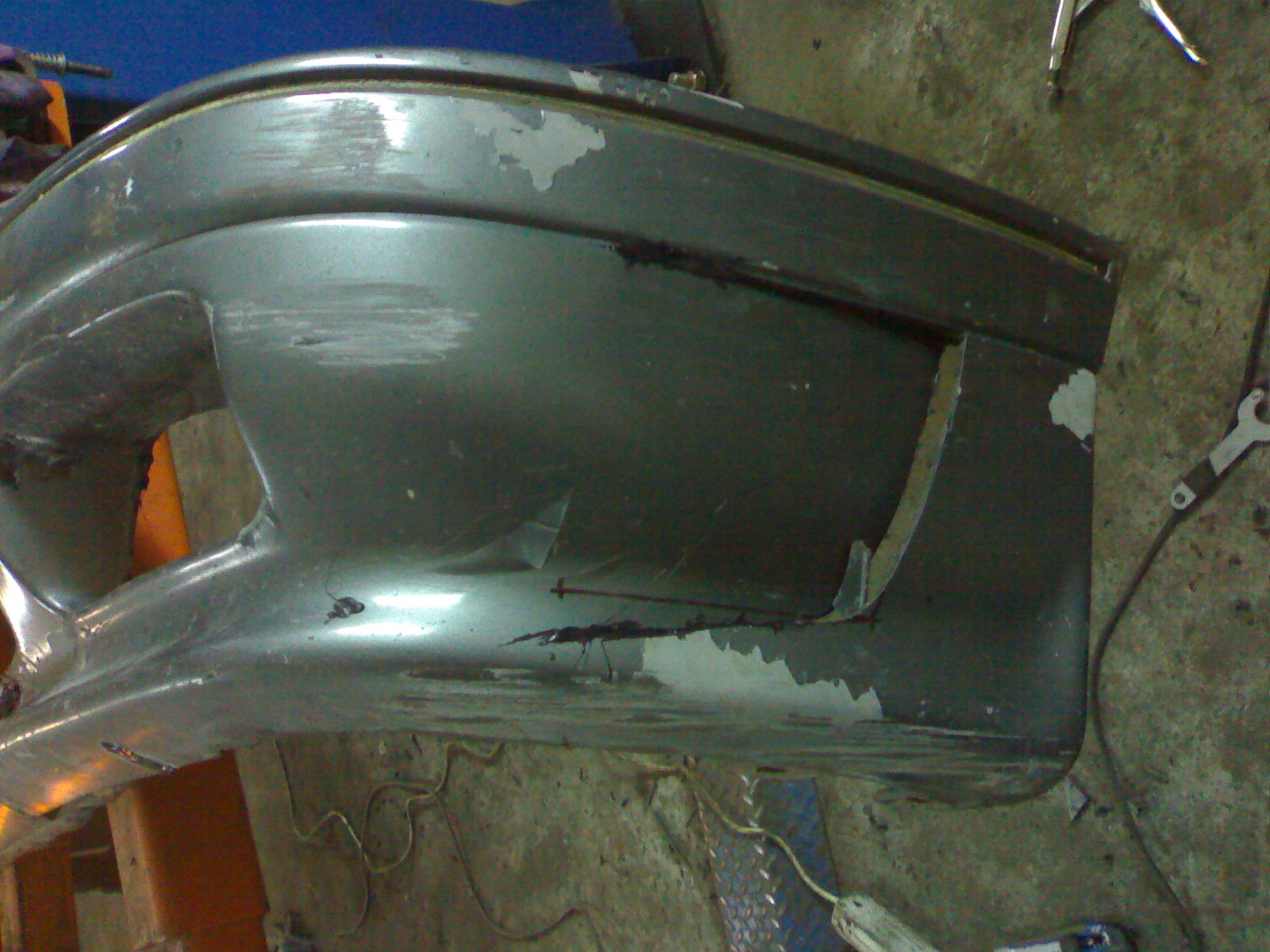

Отже, про РЕМОНТ БАМПЕРІВ...
Особливо багато таких робіт я не проводив (не спеціалізувався саме на ремонті бамперів), а ті що проводив якось не фоткав. Тому покажу невеличку фотосесію ремонту свого власного бамперу.

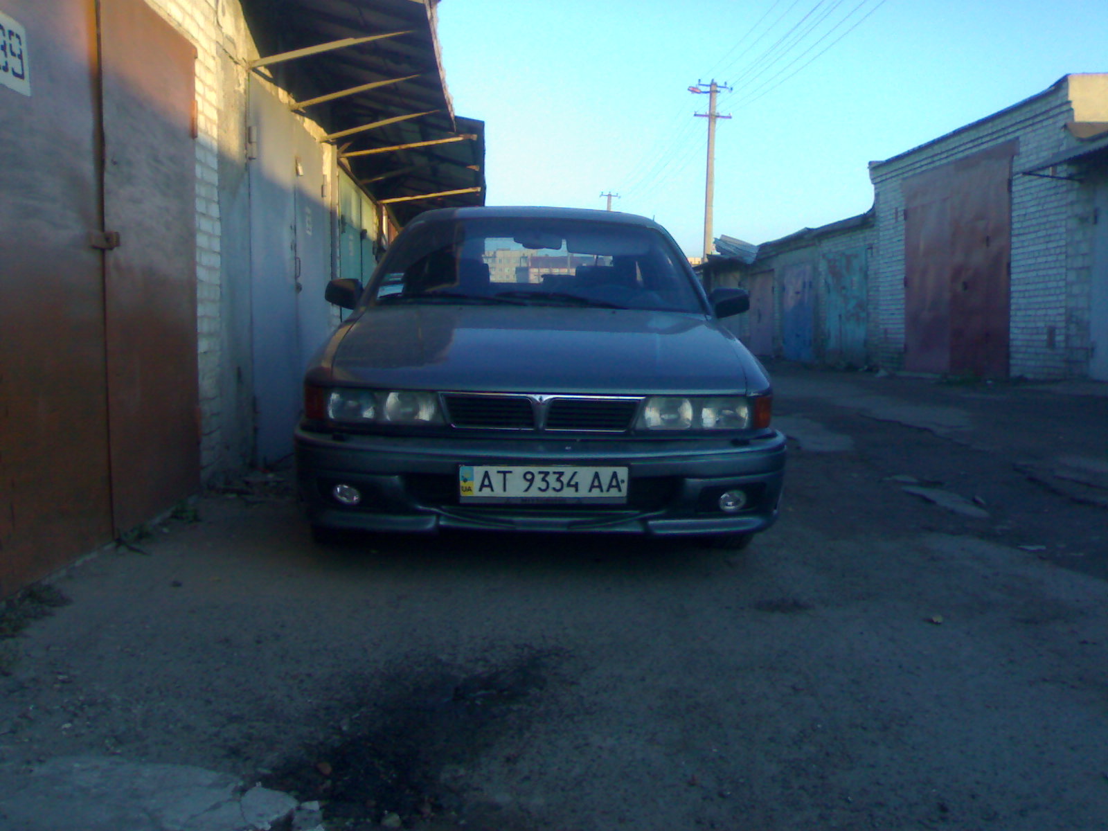

Якось наїхав я на бетонний бордюр, який валявся під колесами, діло було пізно ввечері - асфальт сірий і бордюр сірий, короче так сі стало... :D :D :D
Не дойшла справа до ремонту, як десь через 2 місяці на ожеледиці я легенько притулився до фаркопу Т4 Фольцика. :shock Притулився дійсно легенько, бо на його машині навіть сліду не залишив, а в своїй: Розвалений бампер, погнута металева сабля над бампером яка при деформації розбила фару + трохи погнуло тек називаємий телевізор під радіатором. :cry
На фото зафіксовано тільки слід від першого ДТП (бордюру), другу деформацію з Т4 якось не зфоткав. Короче почав я ремонтувати свій бампер...
P.S.: Чорна сабелька під фарами вже не чорна, а пофарюбована в колір машини. )))

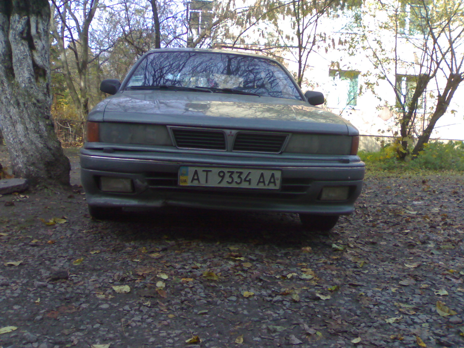

Ось такий був кінцевий результат... )))

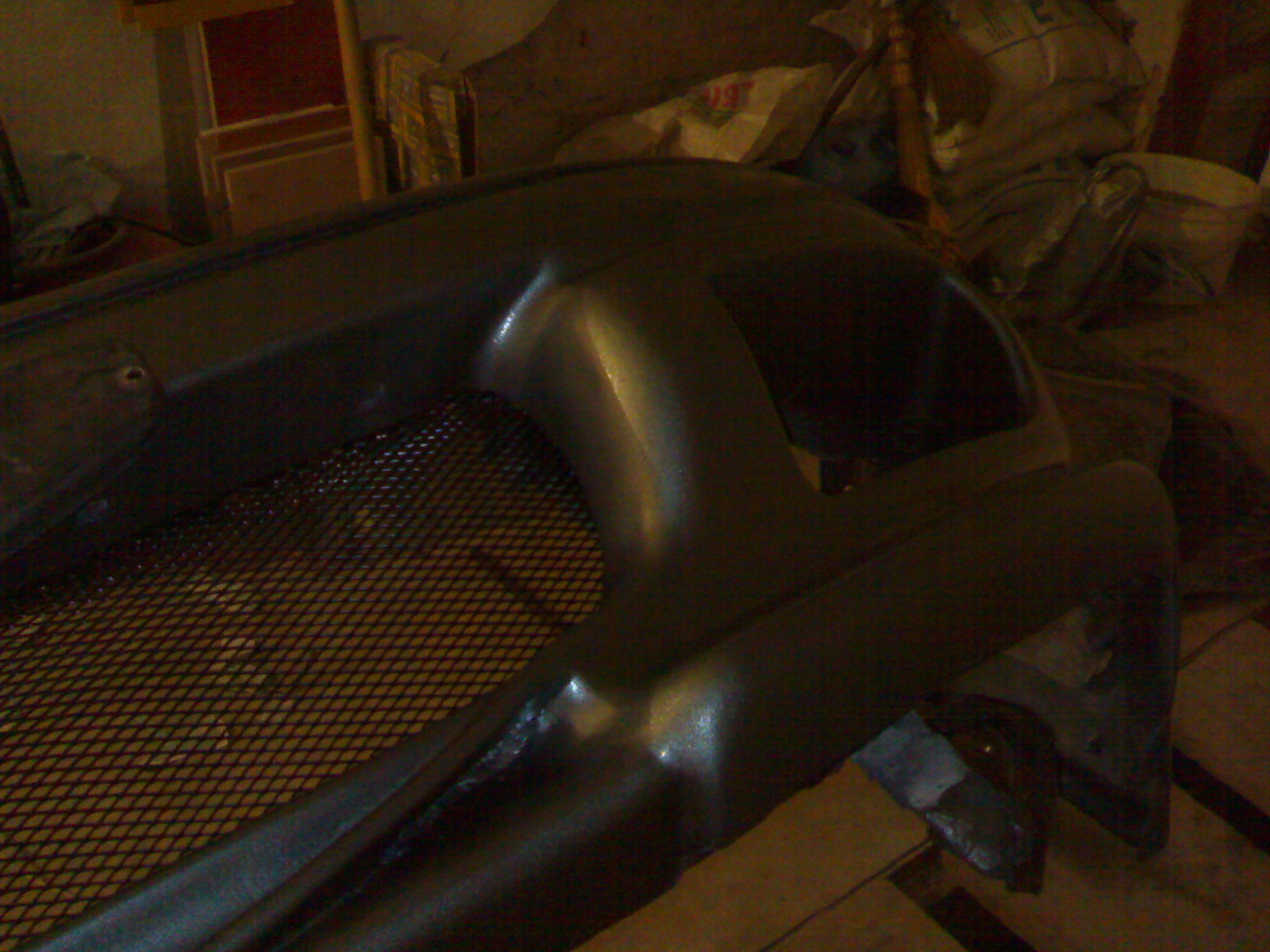

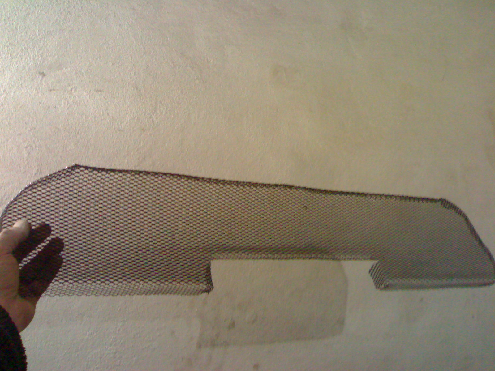

Сітка під протитуманки (мені не сподобалось, буду перобляти)
Центральна сітка радіатора.

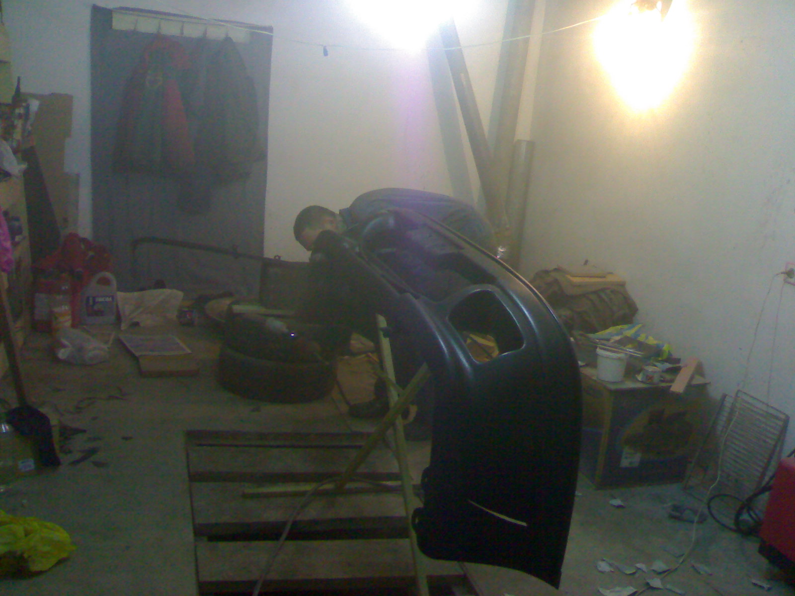

Перед пофарбуванням в колір і покриттям лаком, задули все це діло чорною структурною фарбою.

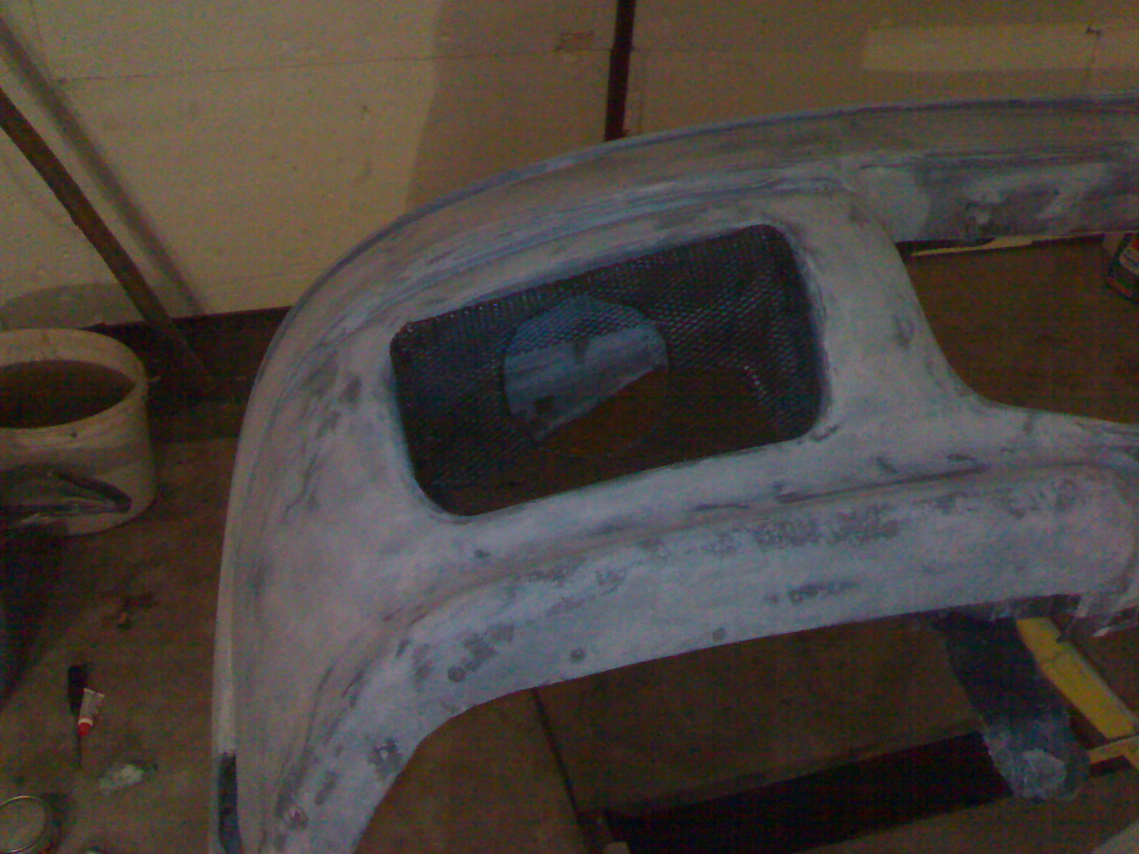

Грунтування...

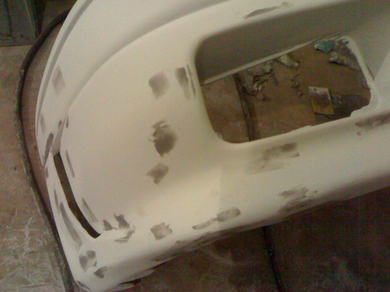

Шліфування шпаклівки... (використовувалась "не просідаюча" з алюмінієвим наповнювачем)
Сабелька...

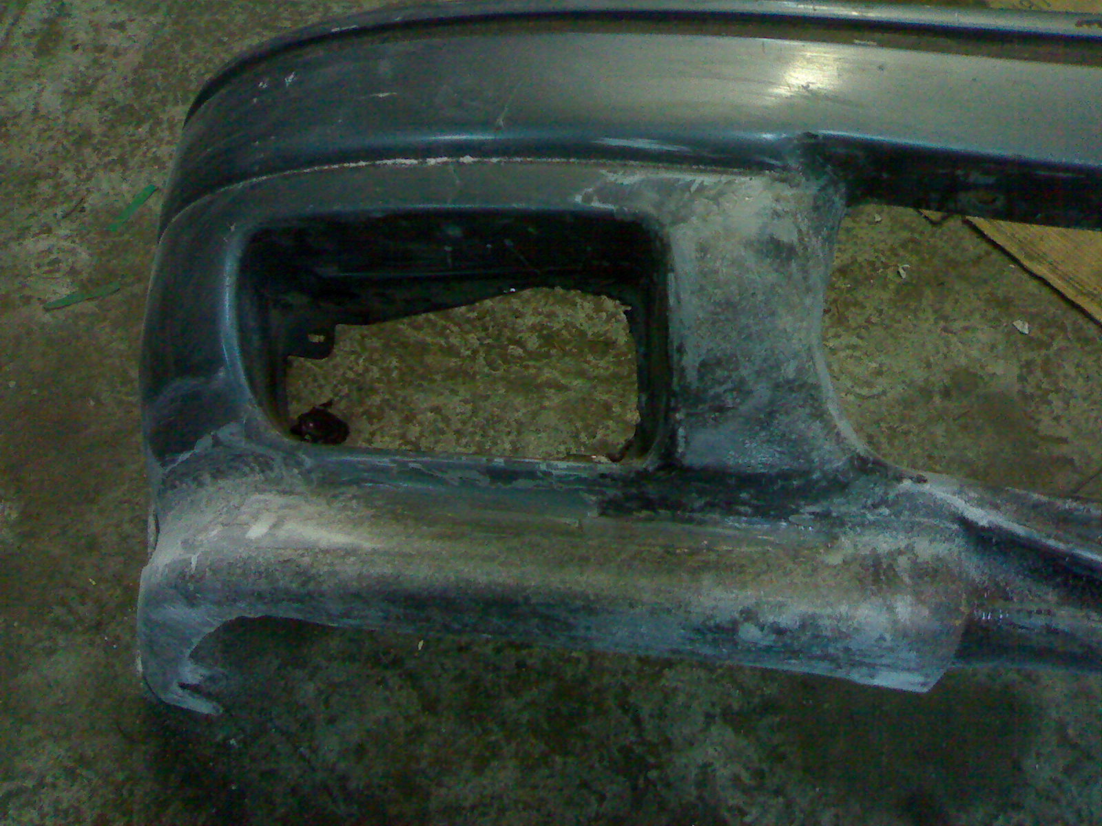

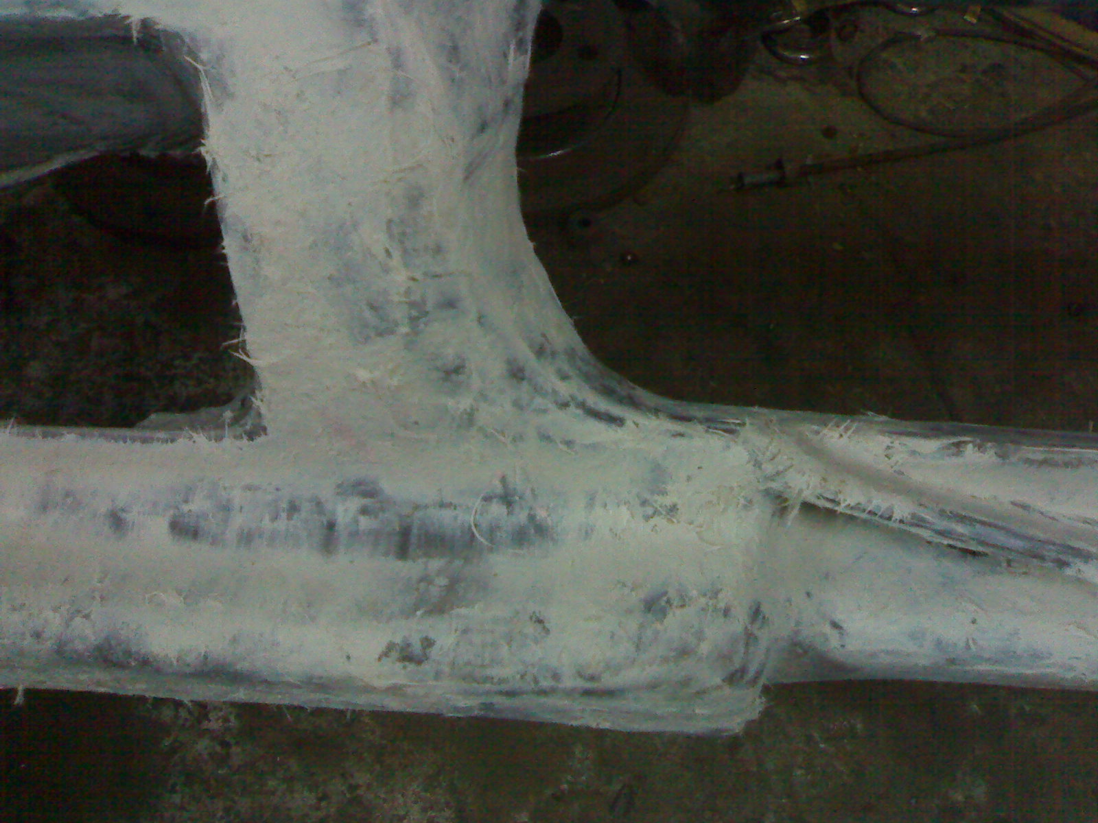

Шпаклювання скловолокнистою шпаклівкою, яка запобігає розтріскуванню...

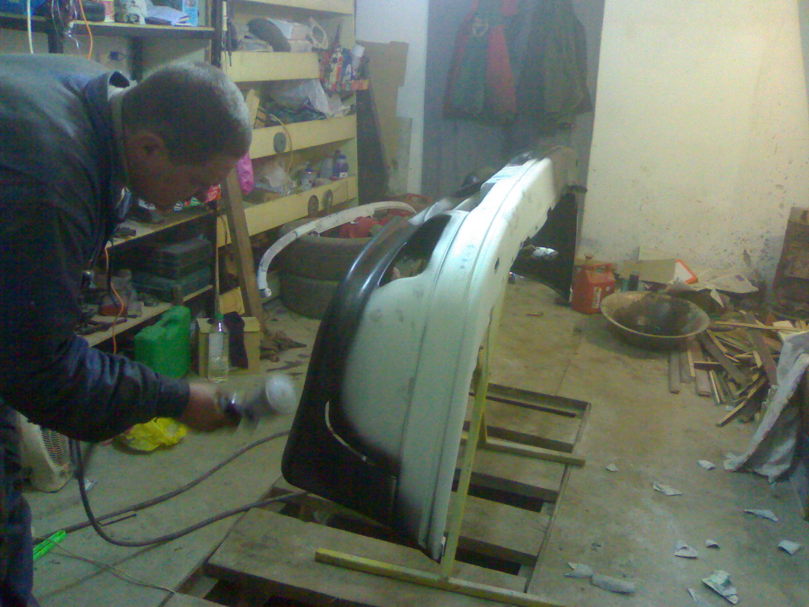

Шліфування скловолокна...

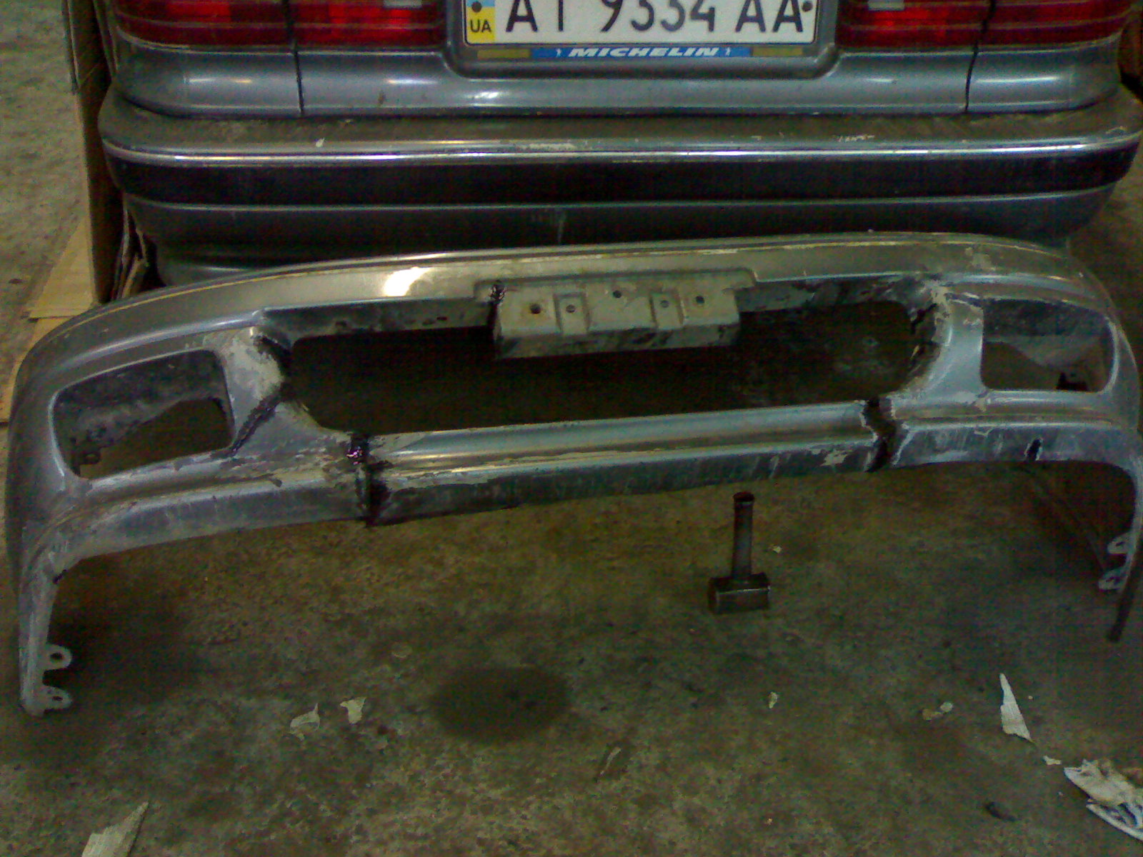

Всі "шви" було проклеєно скловолокном. (Внутрішній бік бампера теж був повністю проклеєний і укріплений скловолокном).
Гуляти, так на всі гроші! ))) Вирішив зробити жабри...
Оцінювання зовнішнього вигляду... )))
Вирізана решітка радіатора, буде сітка...

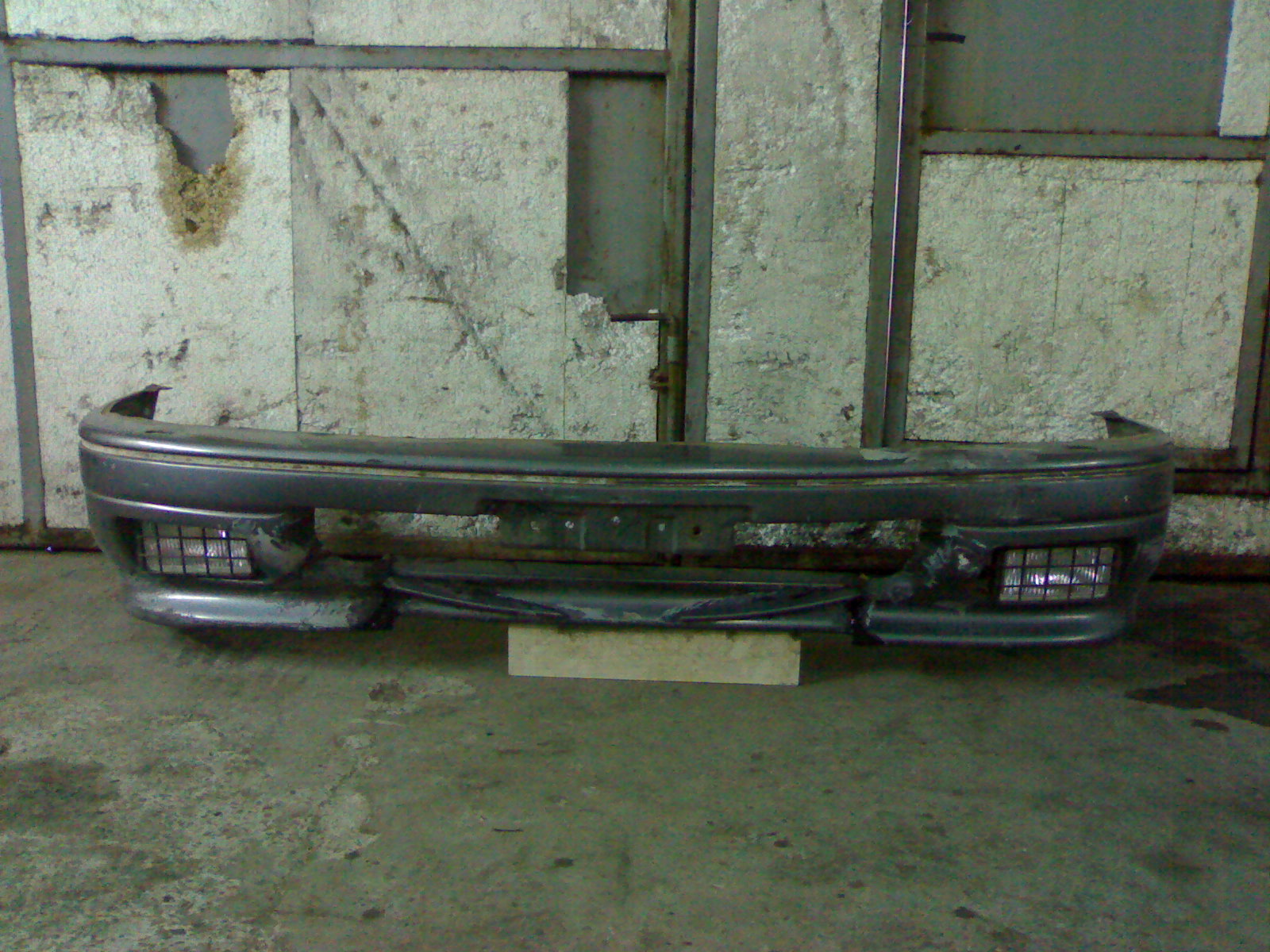

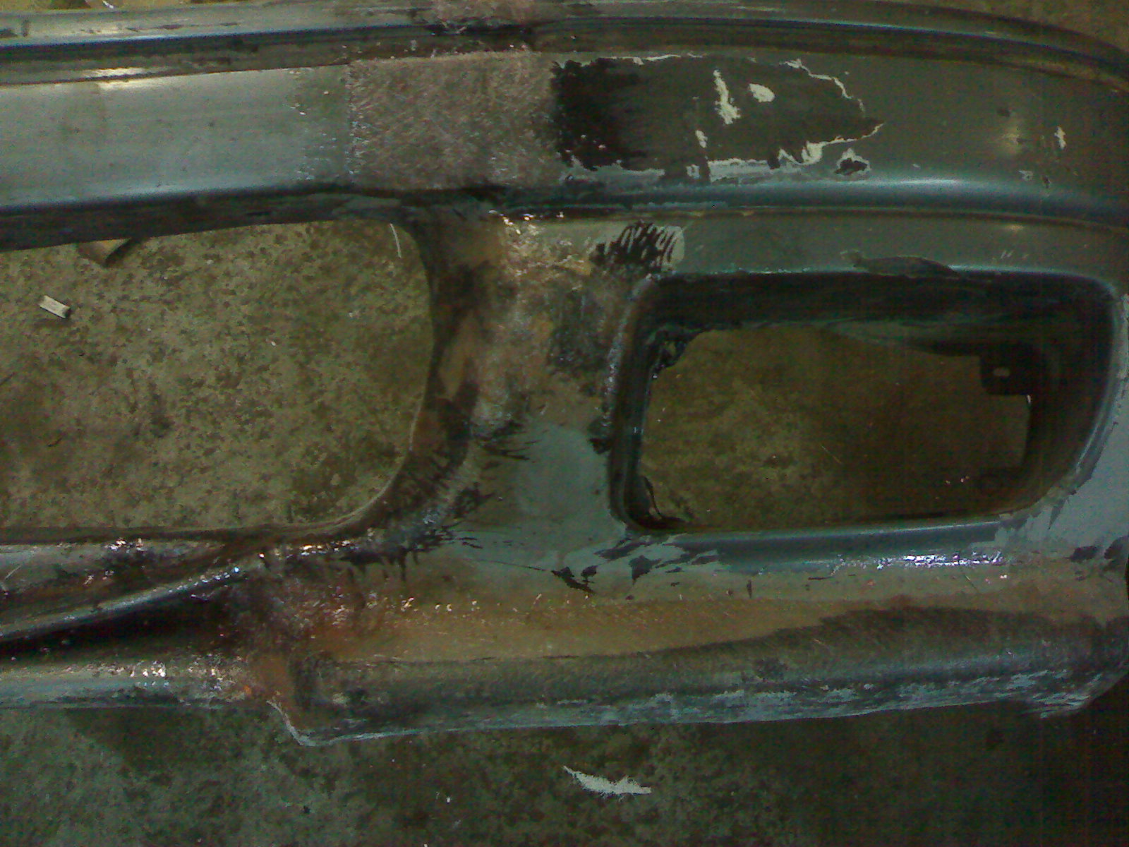

Нижній фартух було розрізано, і спаяно з певним заглибленням... Всі шви пропаяні.
Перед початком роботи (бордюр).
Після ДТП він виглядав значно гірше...

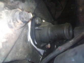

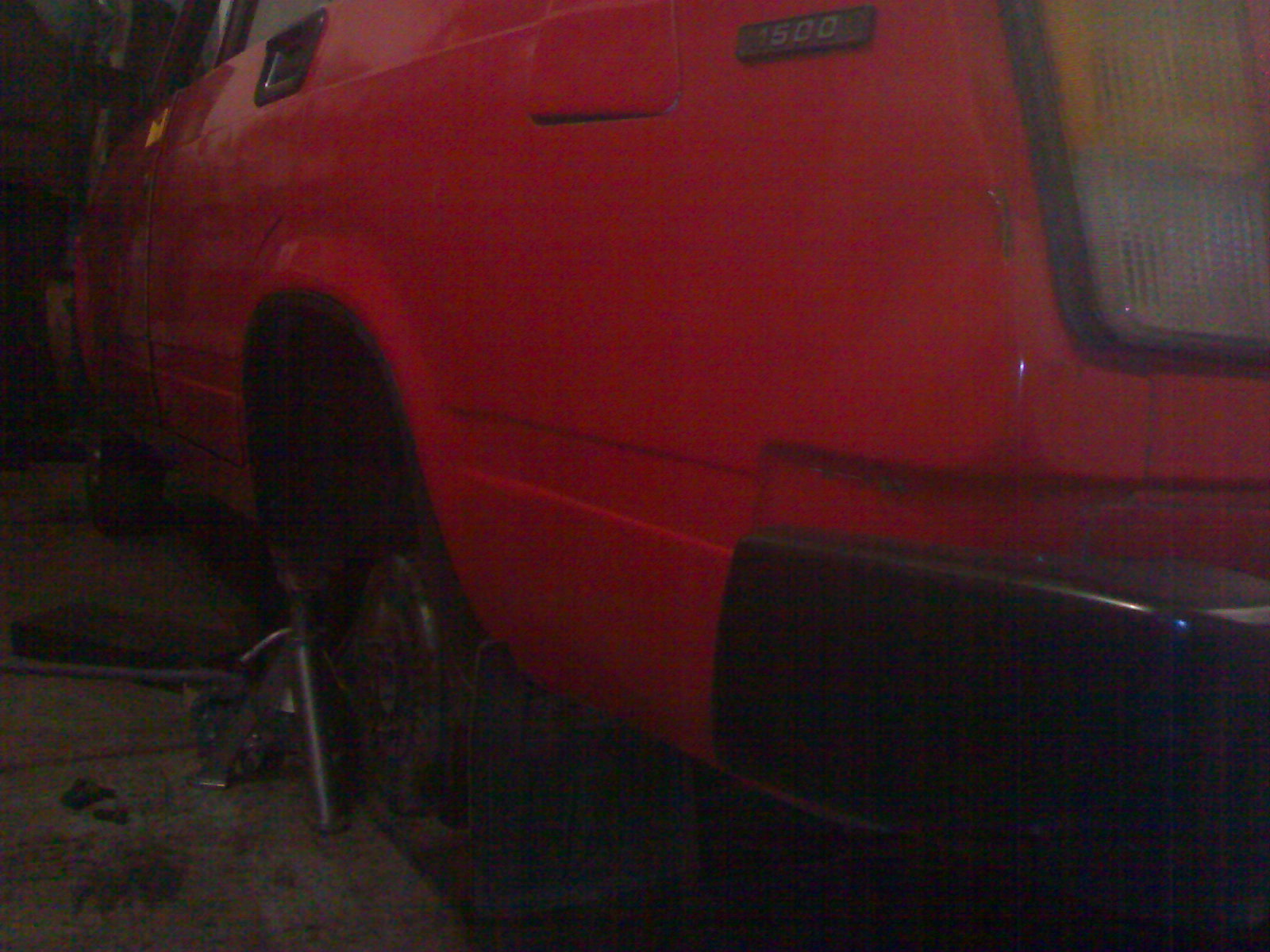

Деякі проведені роботи: :)
Заміна гальмівного циліндра (ВАЗ 2104)
Усунено підтікання охолоджуючої рідини (VW Golf II)

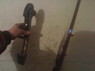

Ремонт-підварювання педалі щеплення і направляючого кронштейну тросу щеплення. Заміна тросу щеплення та регулюючої трещітки натяжки тросу (Ford Siera).
Ремонт стартера (Ford Siera): заміна щіток.

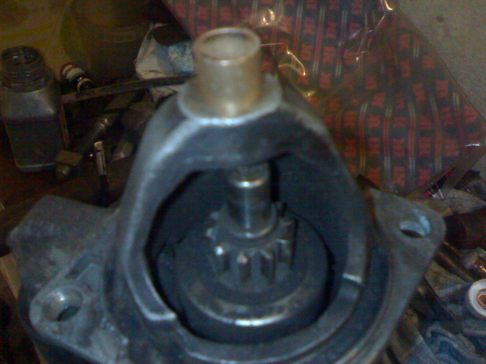

Ремонт стартера (Ford Siera): заміна втулок.
