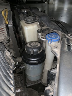

Повідомлення pikach00 » Сер, 24 липня 2019, 20:14
Сервіс може і норм. Але треба уважно слухати що планують робити і потім перевіряти чи зробили то що треба.
А то прийшлось два рази кататись.
Ну і питання - це нормально заливати рідини більше максимуму? І не протерти хоча б трохи бачок?
Вроді їдеш до спеціалістів, а перевіряти приходиться ніби десь в глухому селі робив де робітників не знайти

Те що вище рівня залито це нормально . Система розвоздушиться і рівень піде на спад, відповідно, стане в норму.
Re: Ремонт систем рульового управління та гальмівних систем
Повідомлення pikach00 » Чет, 01 серпня 2019, 17:22
aka_bussola писав: Те що вище рівня залито це нормально . Система розвоздушиться і рівень піде на спад, відповідно, стане в норму.
Вже тижня три минуло і досі такий рівень :surprised
