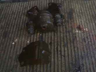

Повідомлення valera » Суб, 12 листопада 2011, 16:13

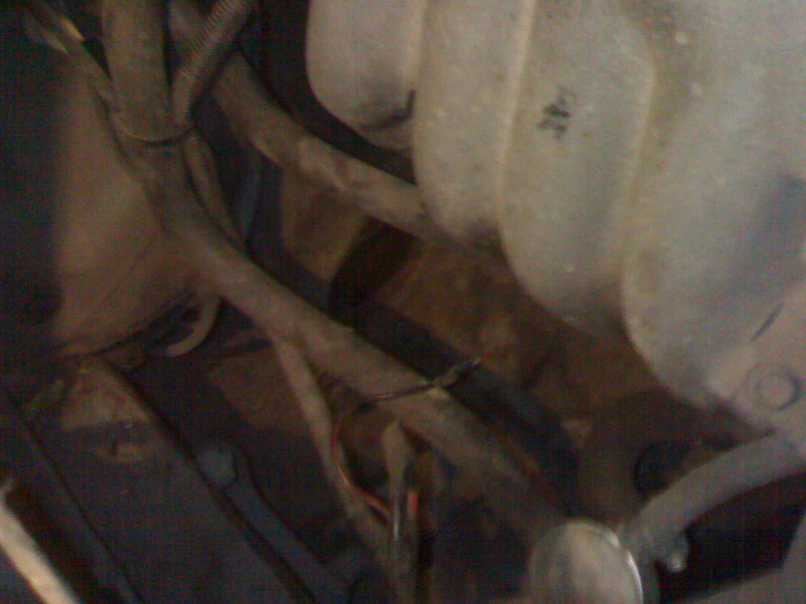

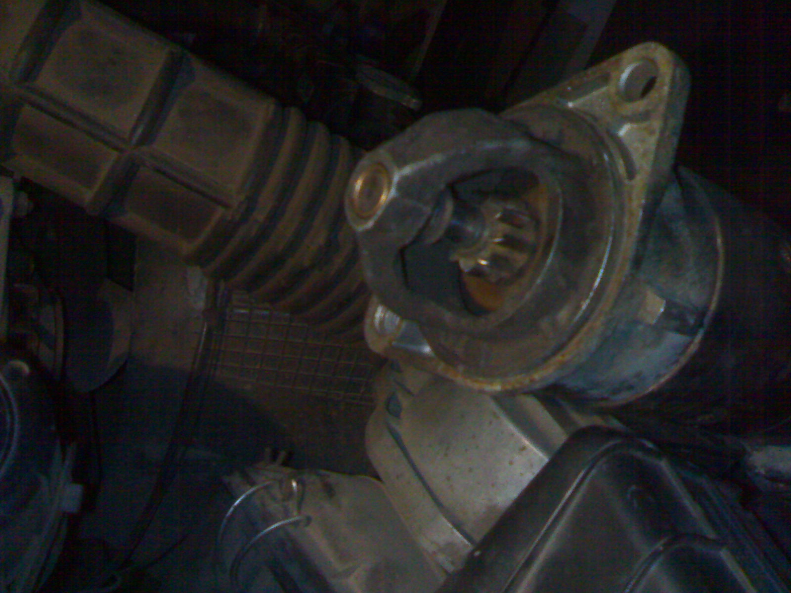

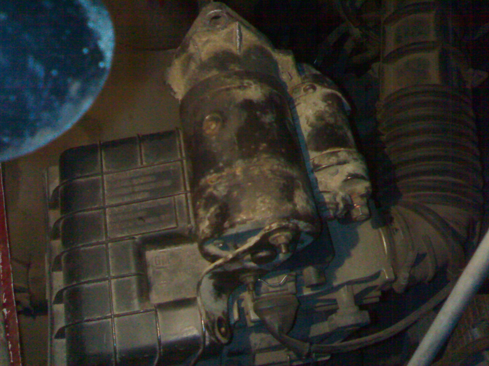

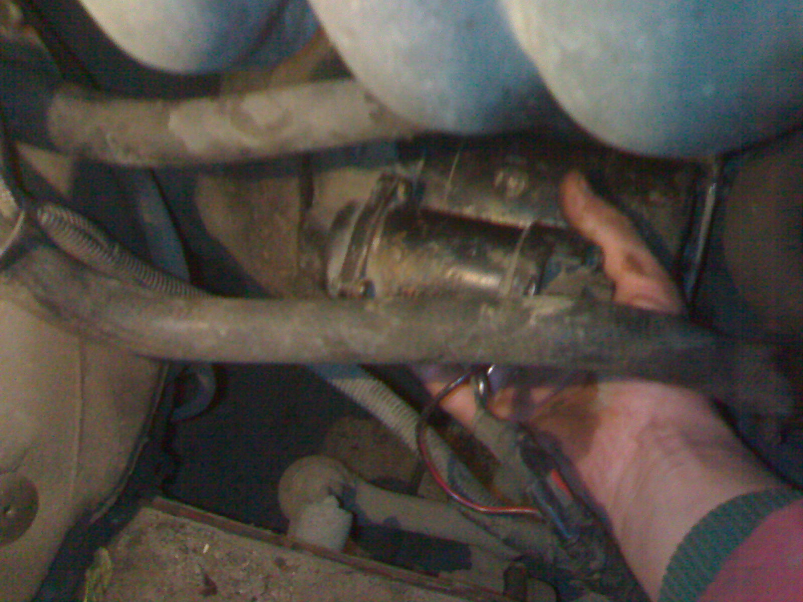

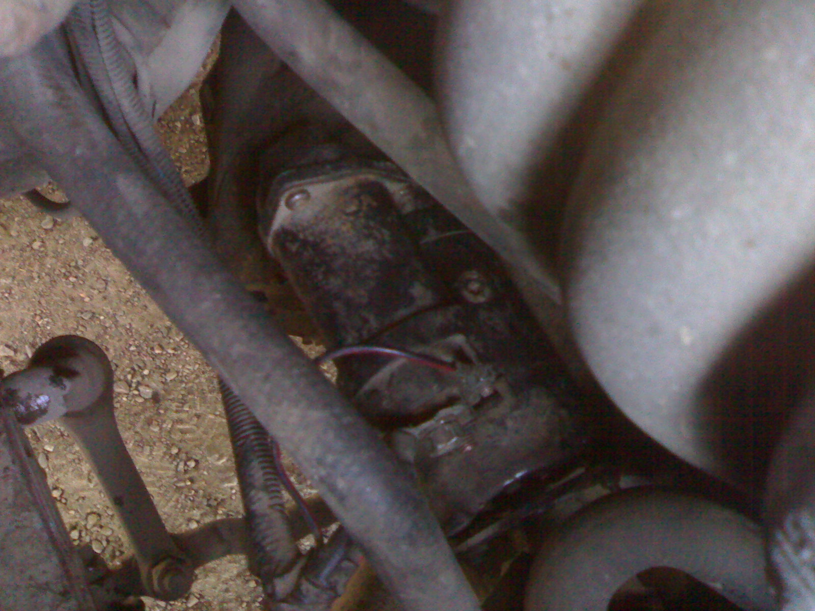

Ремонт стартера (Opel Omega A). Заміна щіток та графітних втулок.

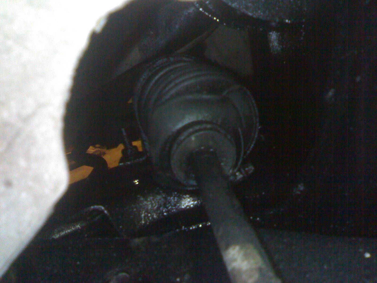

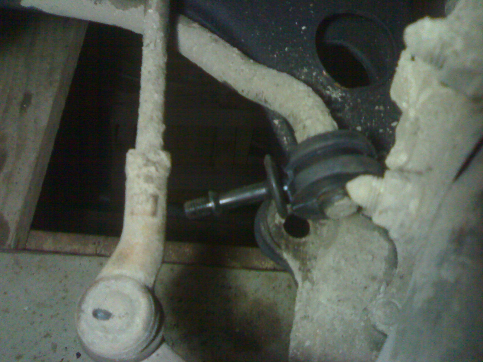

Повідомлення valera » Сер, 16 листопада 2011, 21:48

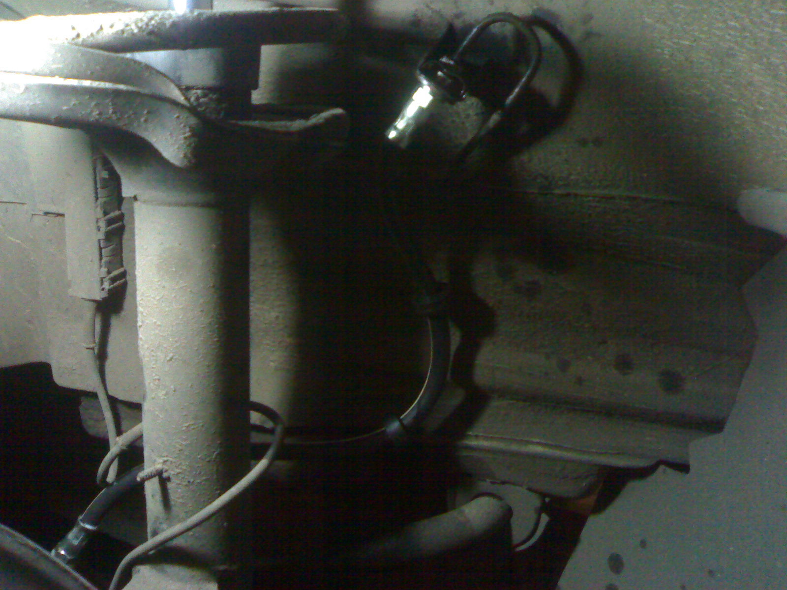

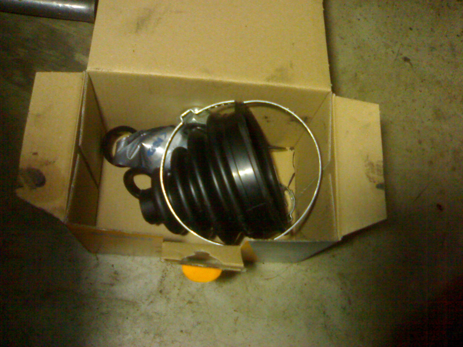

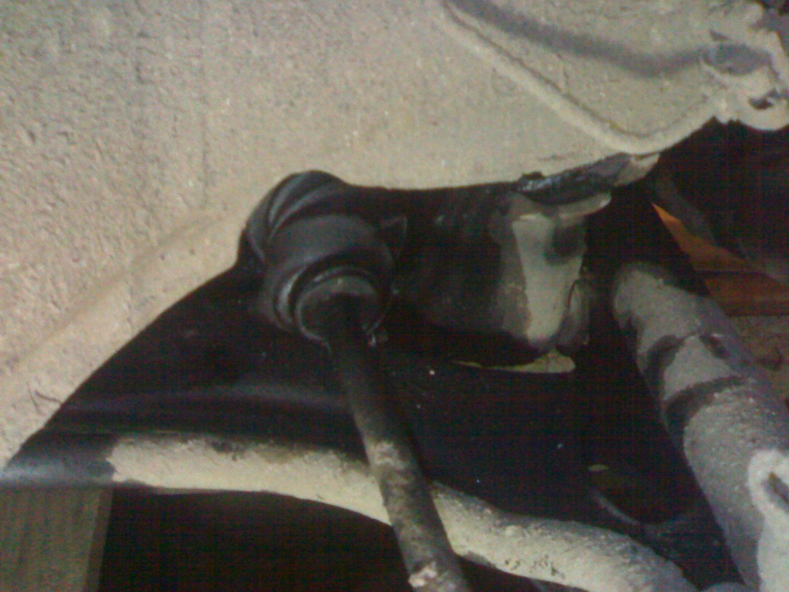

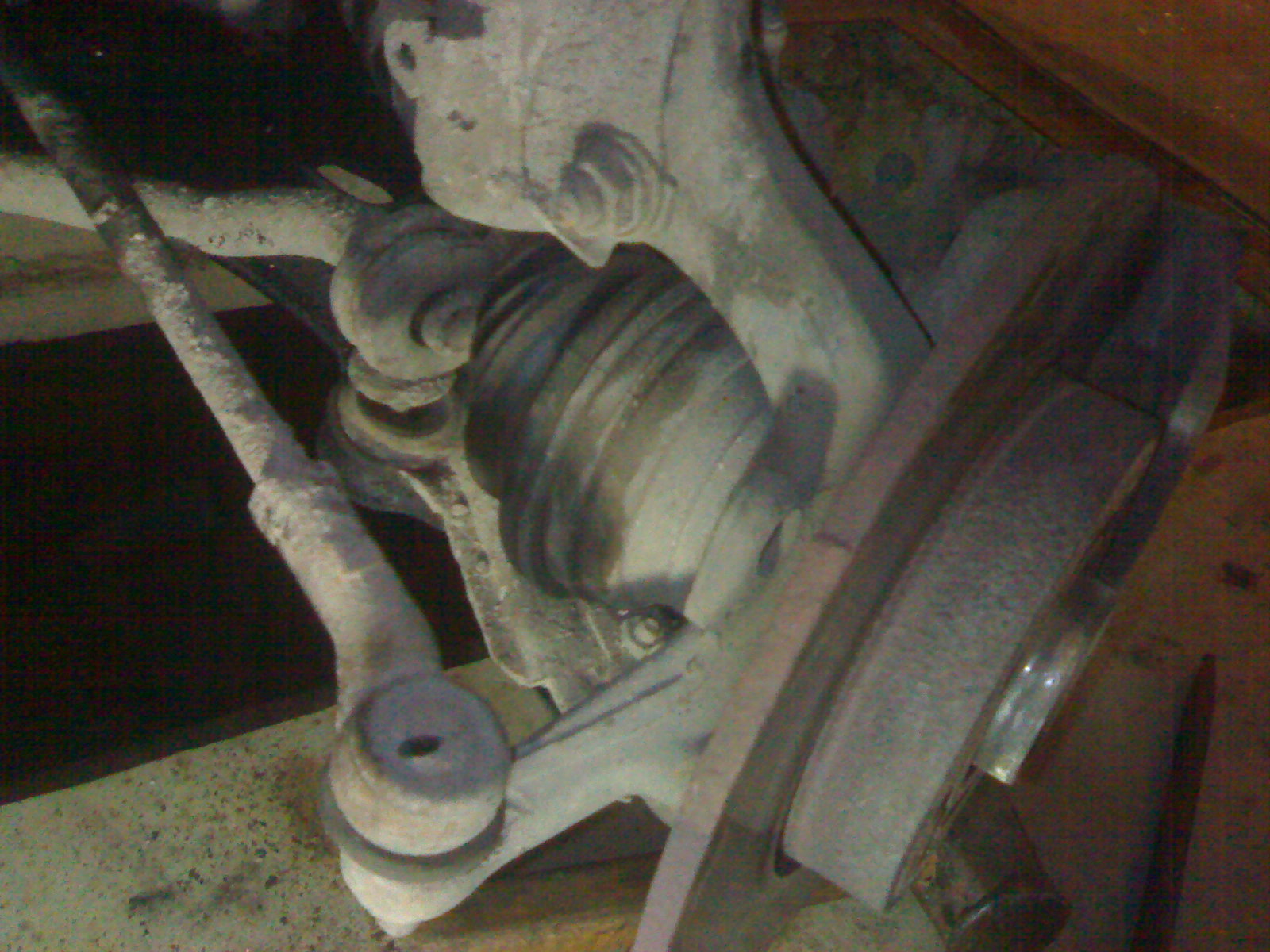

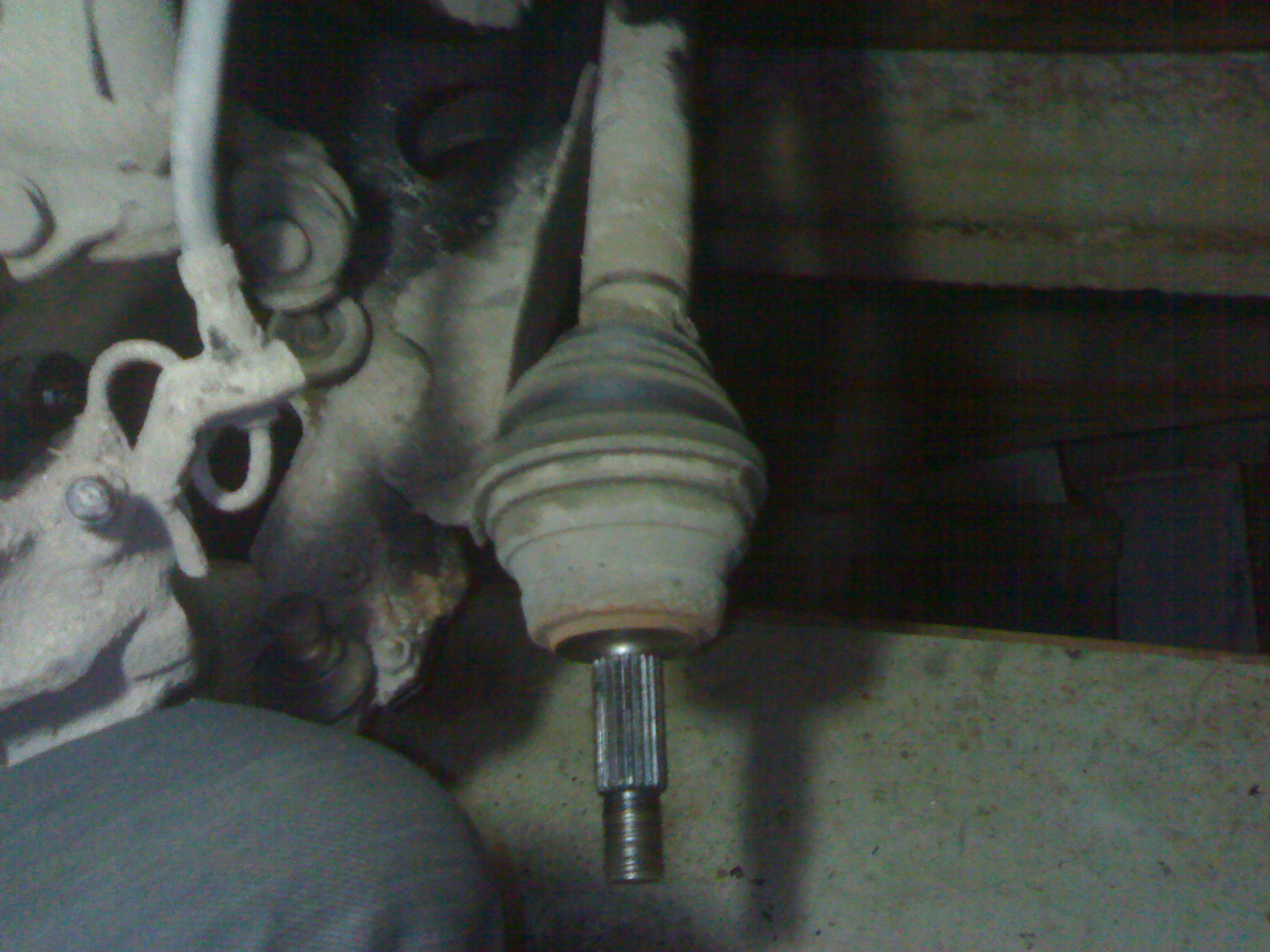

Ремонт VW Passat B3
Заміна пильників рульових тяг
Заміна стійок стабілізатора
Заміна пильників поворотних кулаків

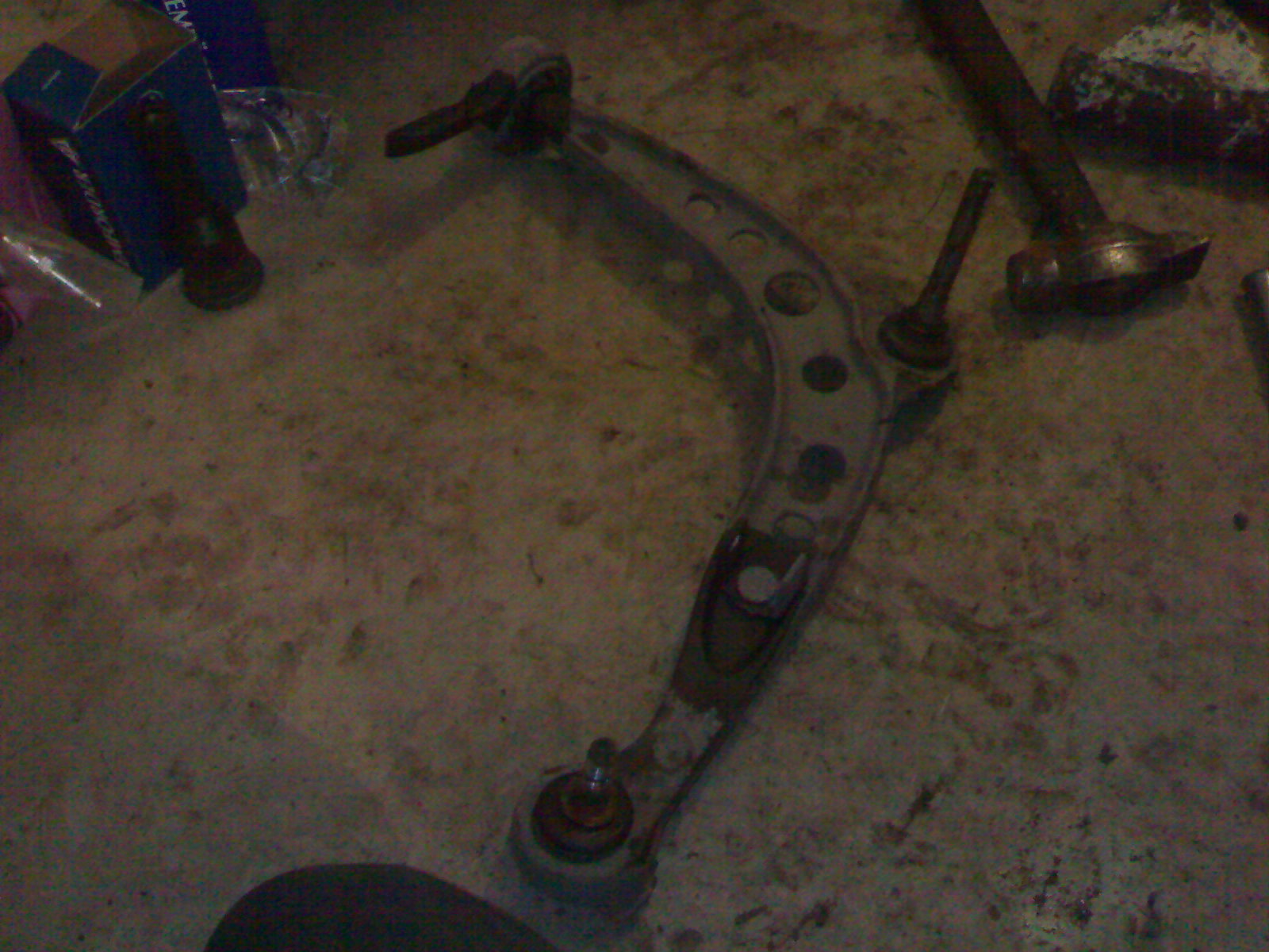

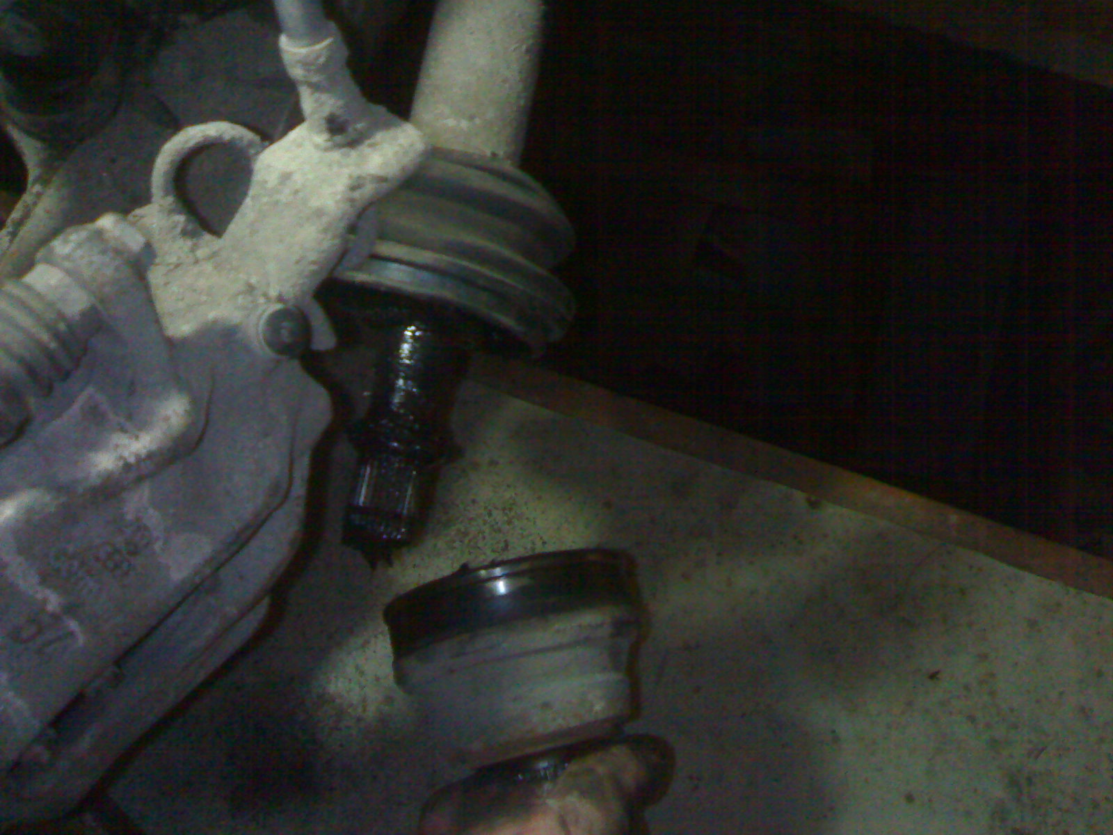

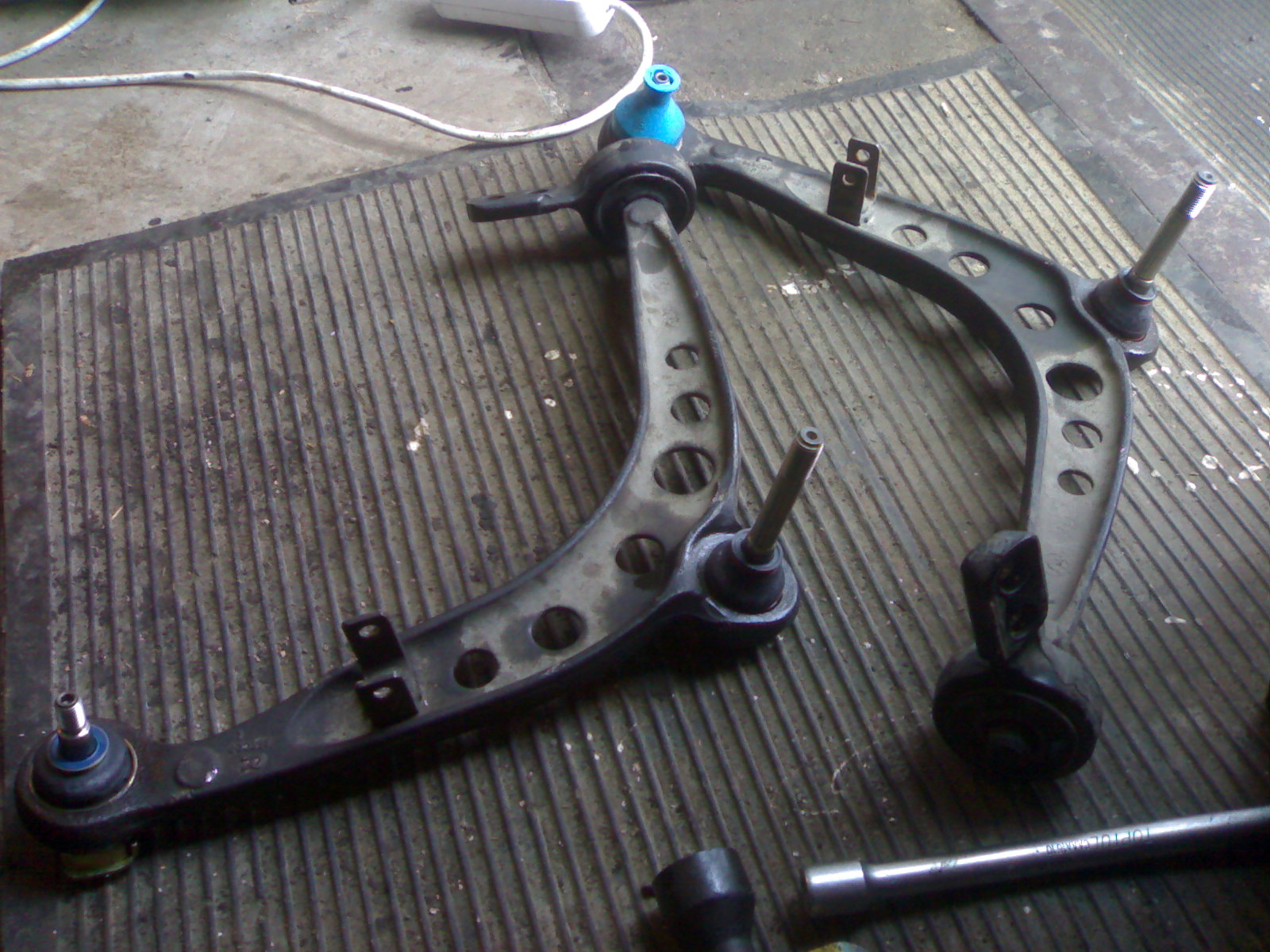

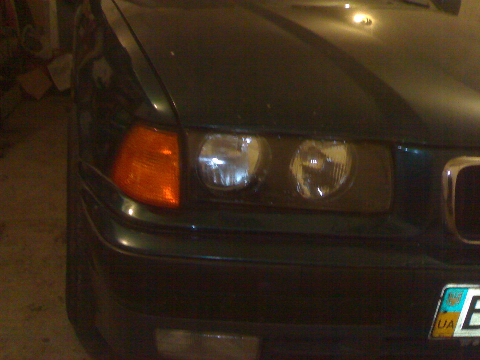

Повідомлення valera » Сер, 16 листопада 2011, 22:06

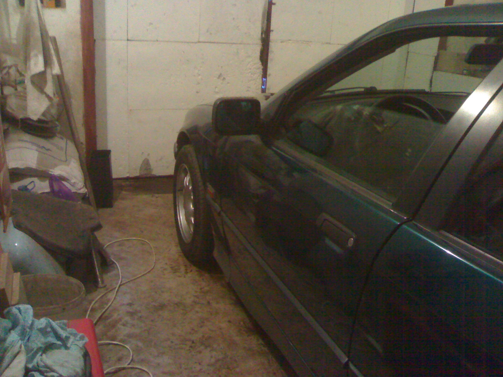

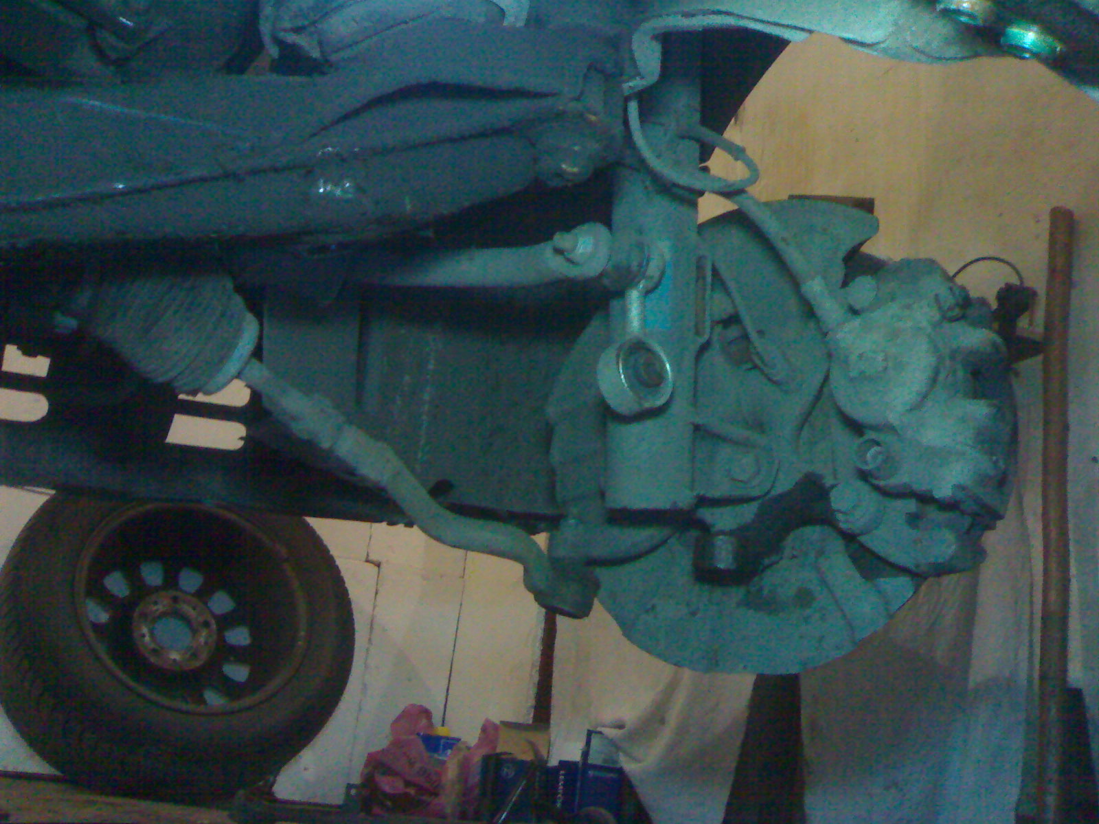

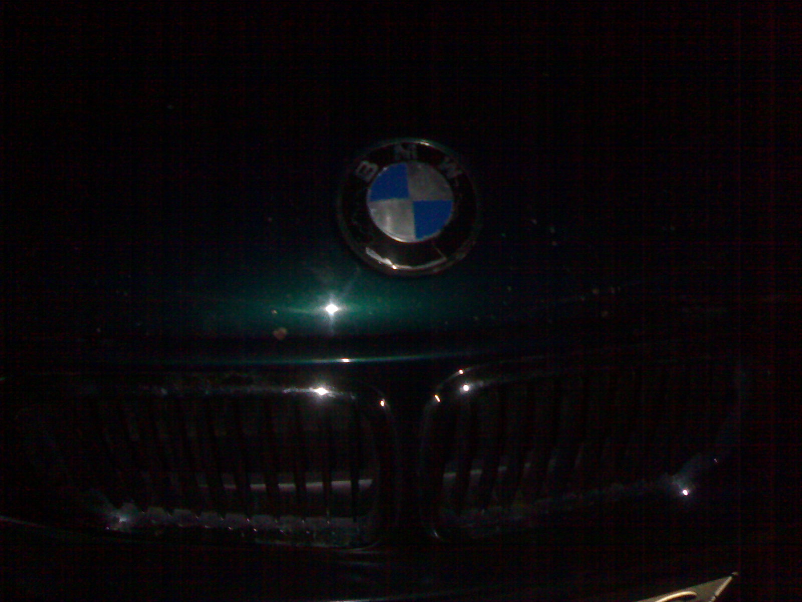

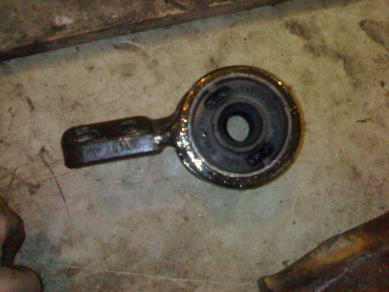

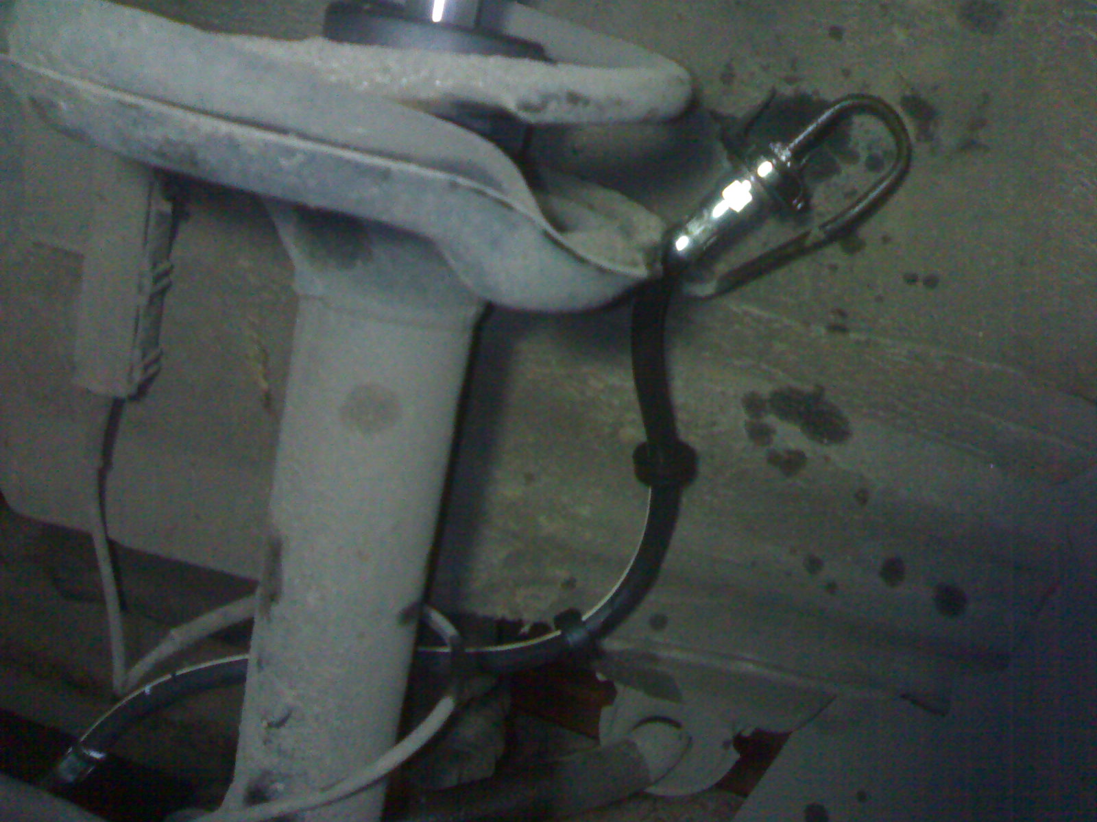

Ремонт BMW E36
Заміна передніх і задніх гальмівних шлангів
Заміна салейнблоків
Перепресовування кульових опор
Демонтаж ричагів передньої підвіски

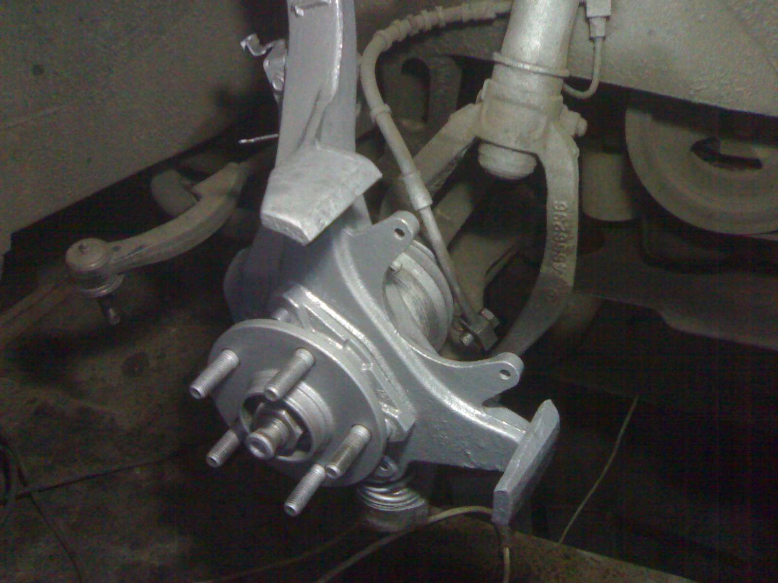

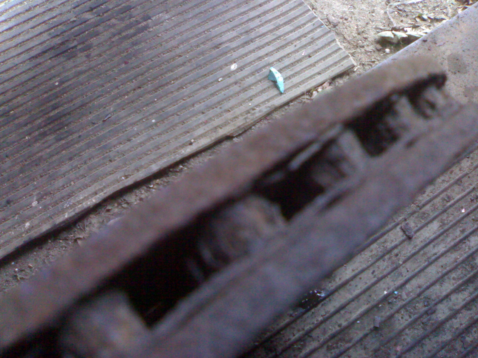

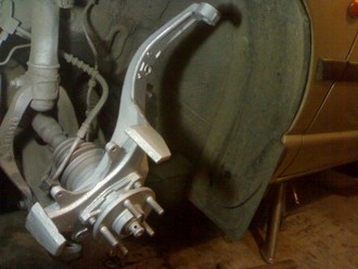

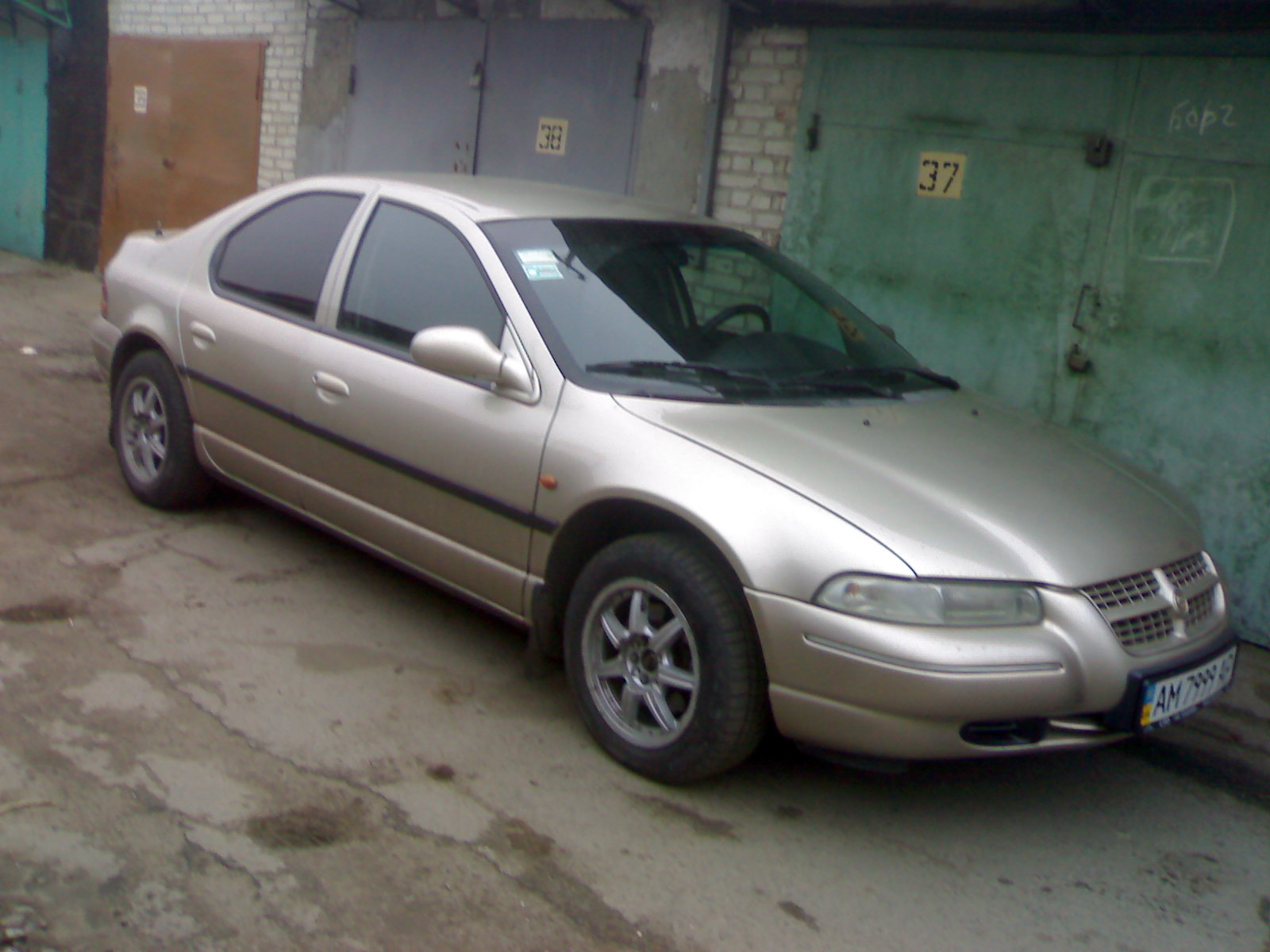

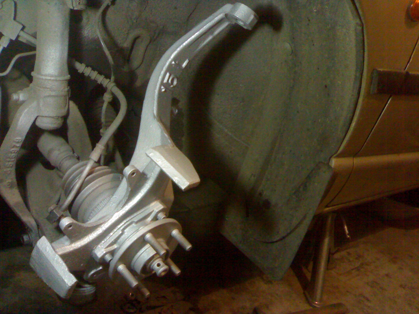

Повідомлення valera » Вів, 22 листопада 2011, 21:43

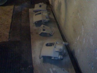

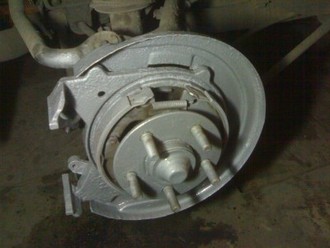

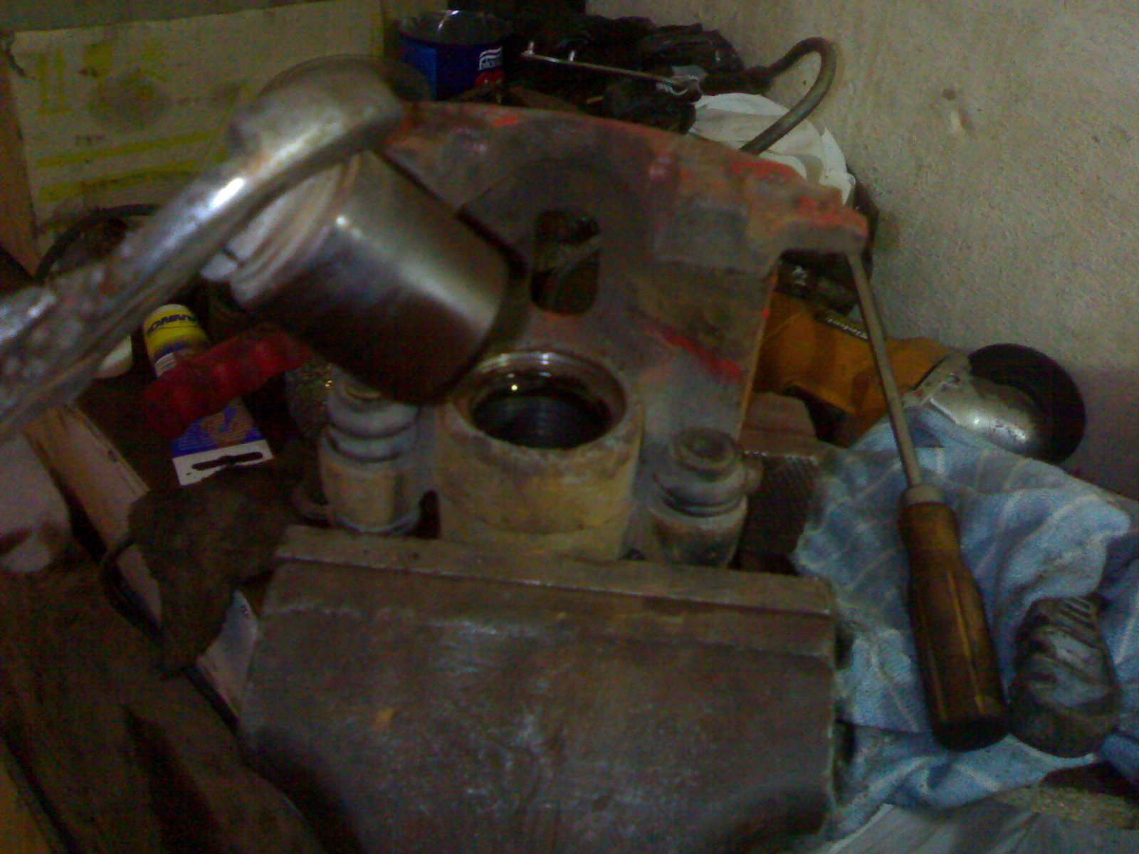

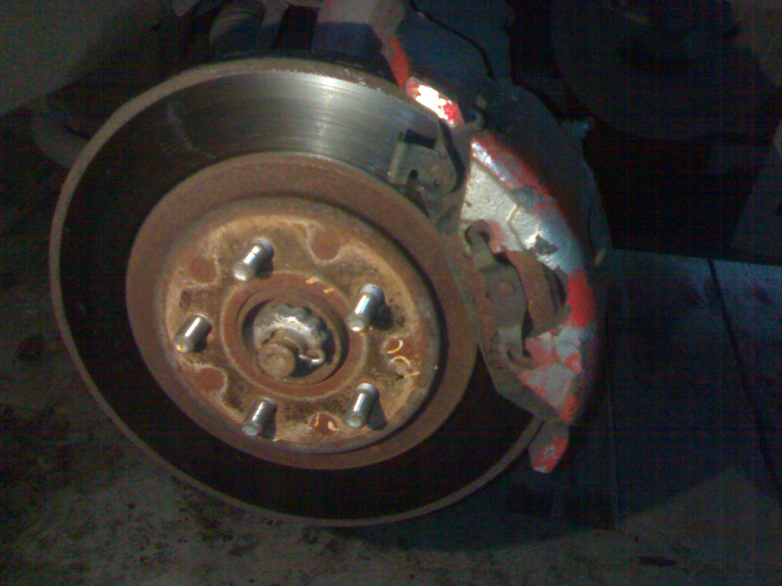

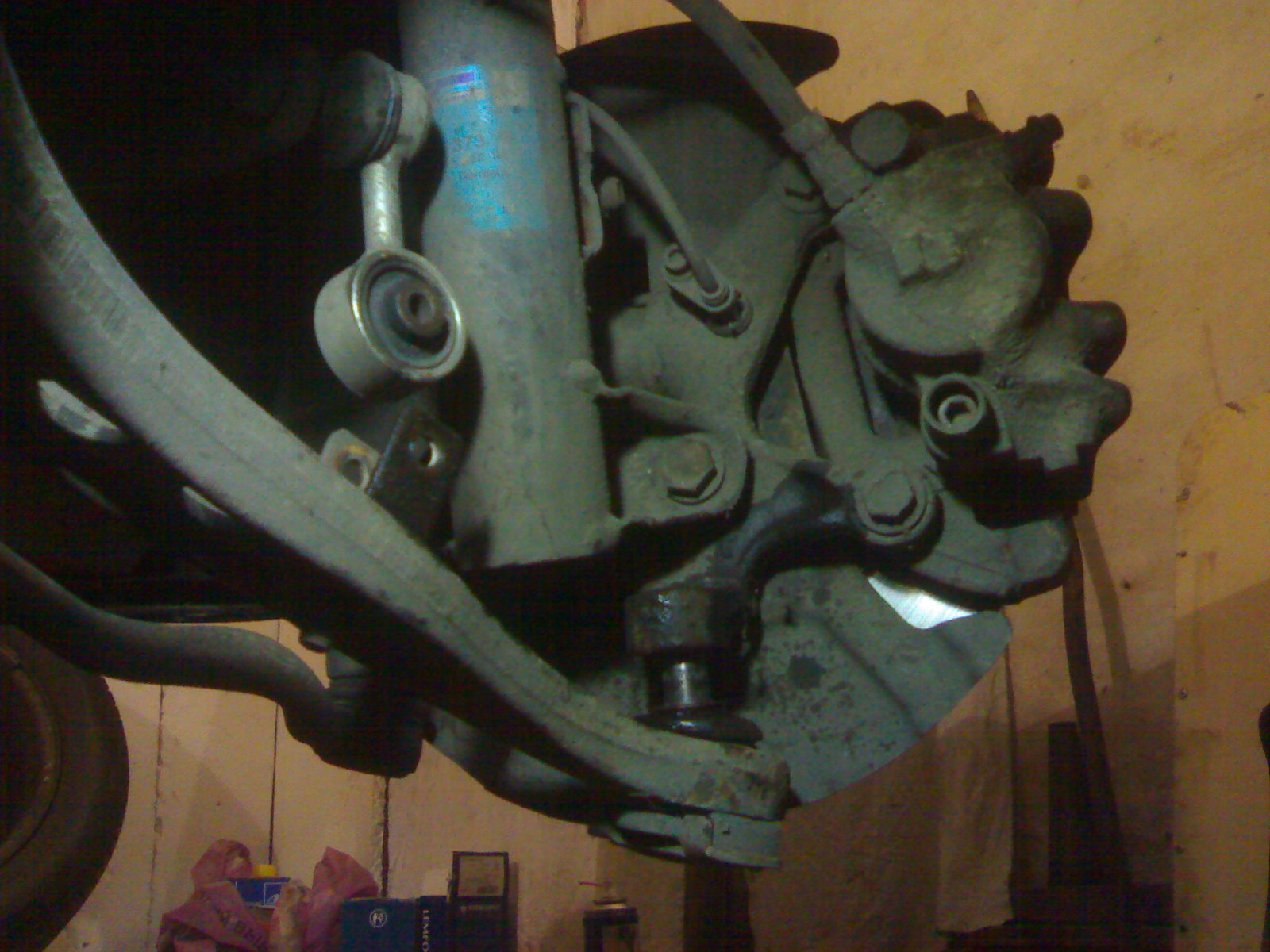

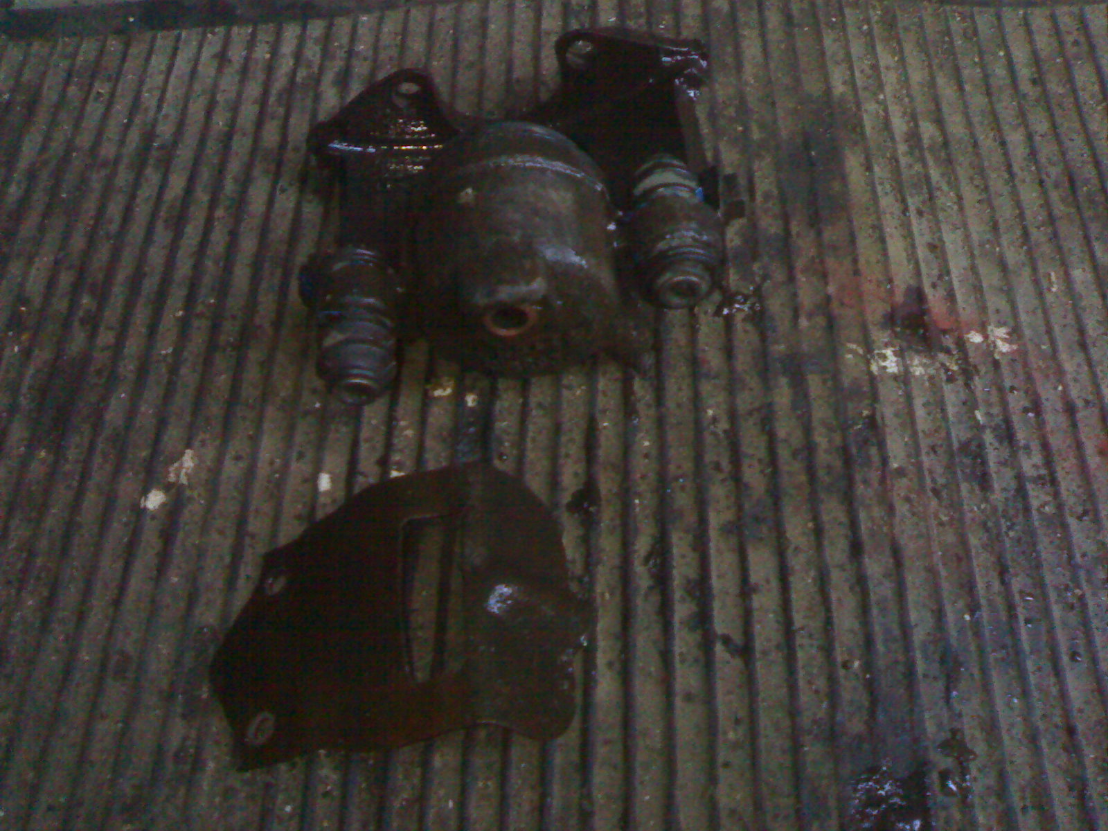

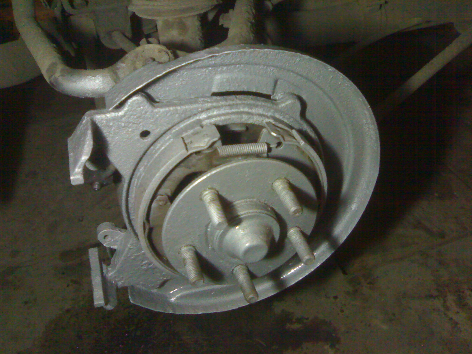

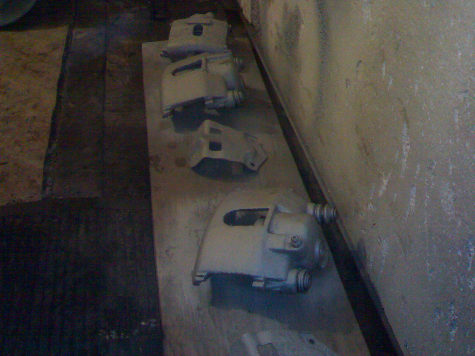

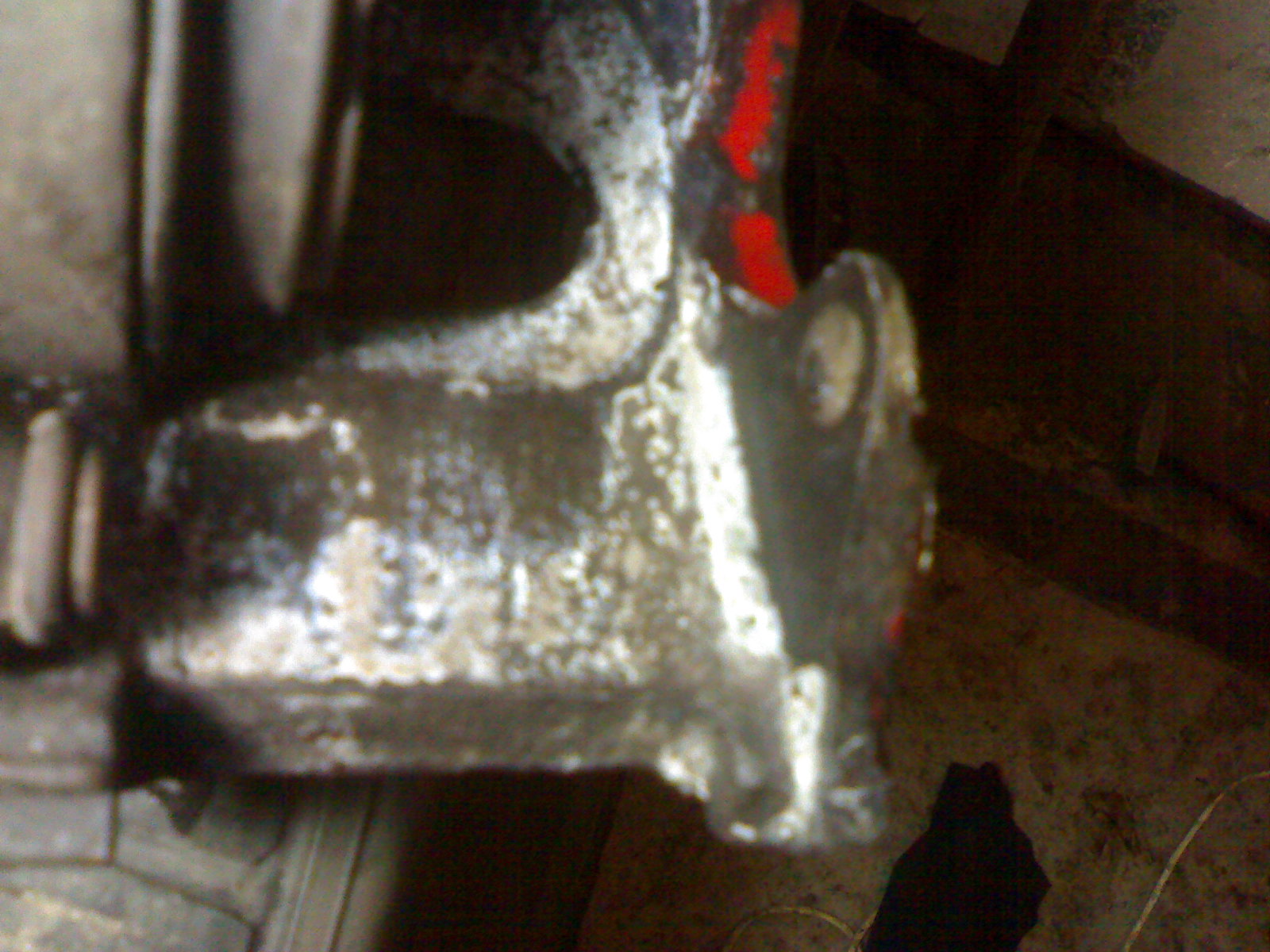

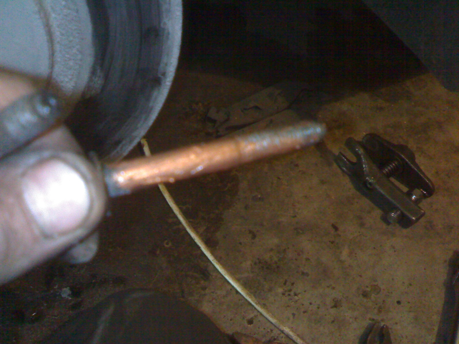

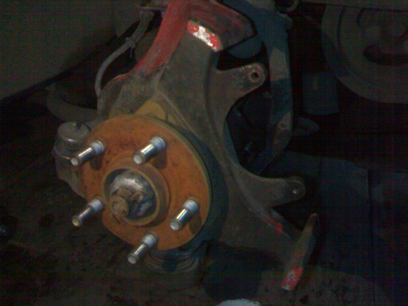

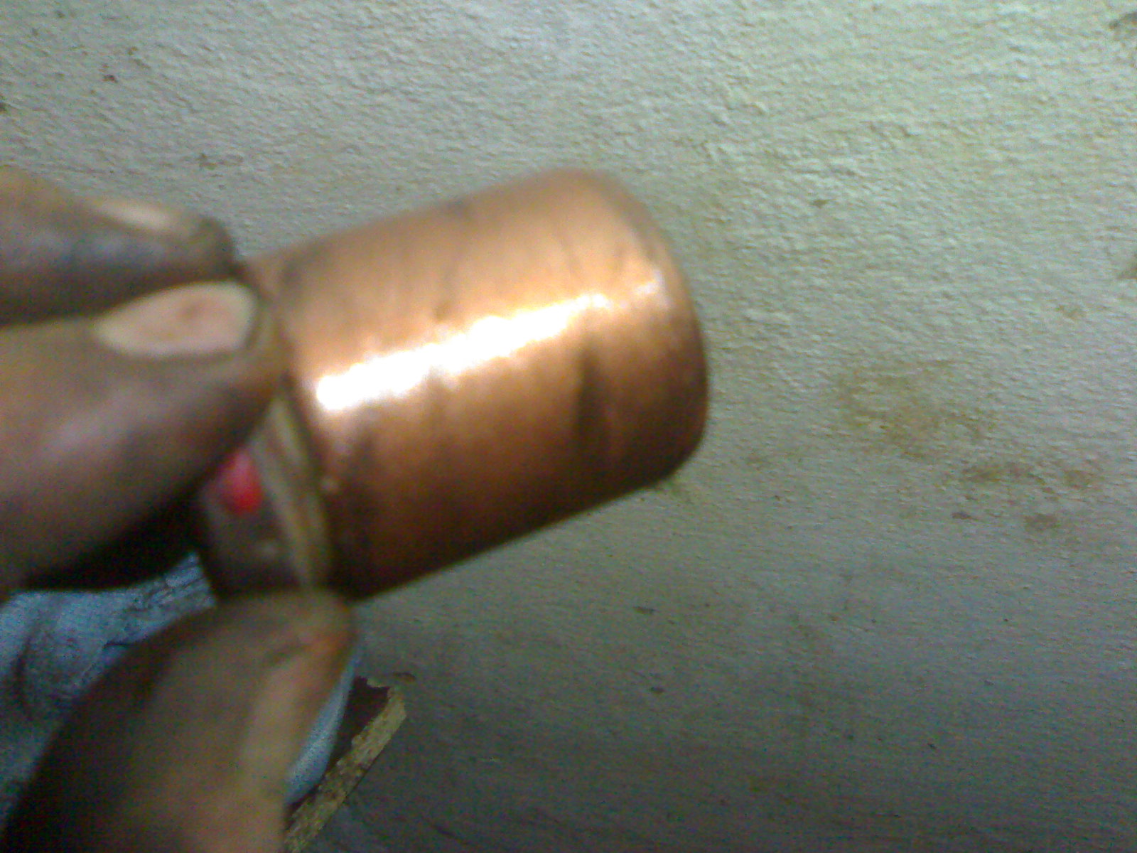

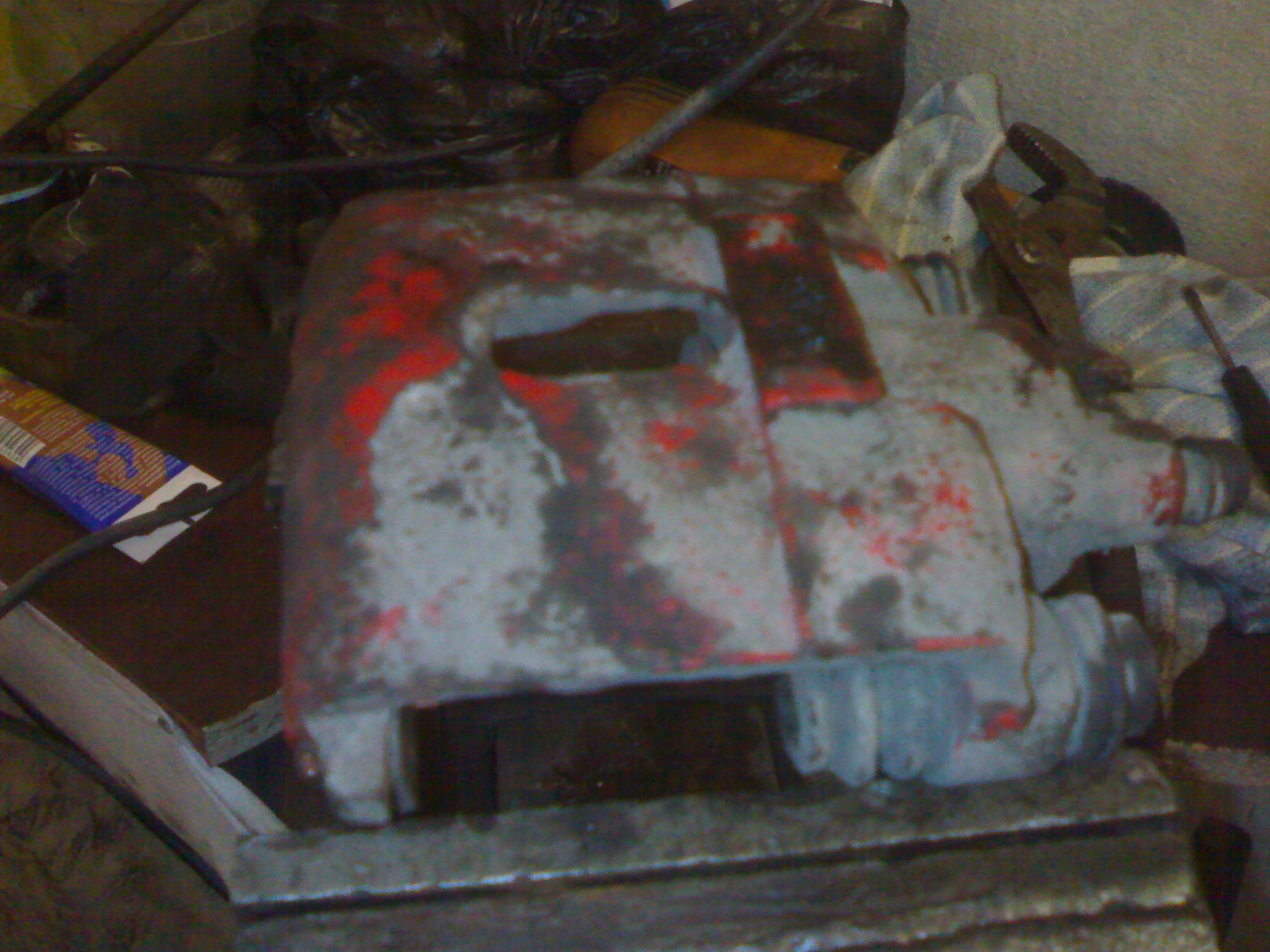

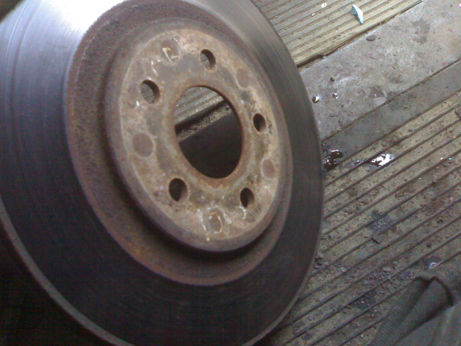

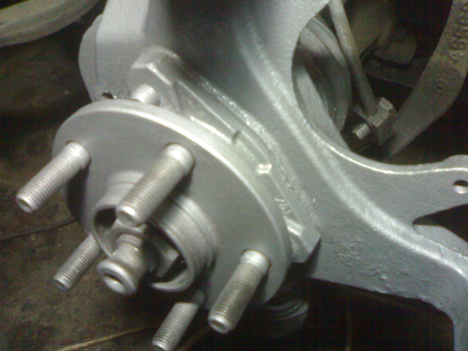

Ремонт небезизвестного Chrysler Stratus.
Було проведено профілактику і змащення всіх супортів в зв"язку з їх підклиненням під час гальмування, а заодно і пофарбовано спеціальною високотемпературною фарбою. ))
Задня підвіска
Передня підвіска
При монтажі всі деталі було змащено спеціальною високотемпературною змазкою.
Корозію було знищено "перетворювачем іржі"

З покраскою супортів і гальмівних дисків займає мінімум цілий день, а ще краще два. :D Детальніша інформація в ПП.

valera а то від коли на поршень накладають мідну пасту ???

valera, Як людина, дуже добре знайома з цим небезізвестним чудо-апаратом :shout дякую за фотки і добре проведену роботу :beer Враження - найкращі ;) Авто гальмує супер, на дорозі розгін кращий, розхід менший на 1-1,5 літра :shock За пару годин матиму вояжик Львів-Рівне-Луцьк-Сарни-Володимирець-Сарни-Луцьк-Рівне-Львів, тож детально відзвітую, що і як. :D BOXER, asteroid, hrdrive, - ціна дуже прийнятна, а функціональні гальма - це весЧь :D Ну і вигляд, само собою, кращий, ніж іржаві диски і облізлі супорта ;)

andrew писав:valera а то від коли на поршень накладають мідну пасту ???
Розказую про мідну пасту: частина поршня, яка не всередині супорта а назовні, часто окисляється або взагалі ржавіє, від чого потім підклинюють гальма, бо поршеньок через іржу не може вільно рухатись. Він змащений тою пастою, але коли запихаєш його всередину то манжет знімає надлишок пасти, вона залишається назовні і запечатується зверху пильником, забезпечуючи постійний захист від корозії і вільний хід поршенька. Навіть якщо якась мінімальна кількість пасти потрапляє всередину, то під час прокачки гальм все виводиться назовні. Тому не бачу якихось недоліків, а результат, як бачите, позитивний. :happy
