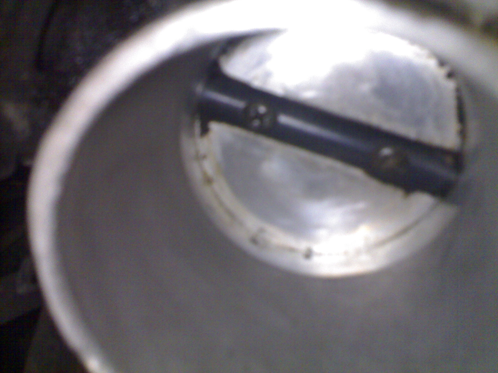

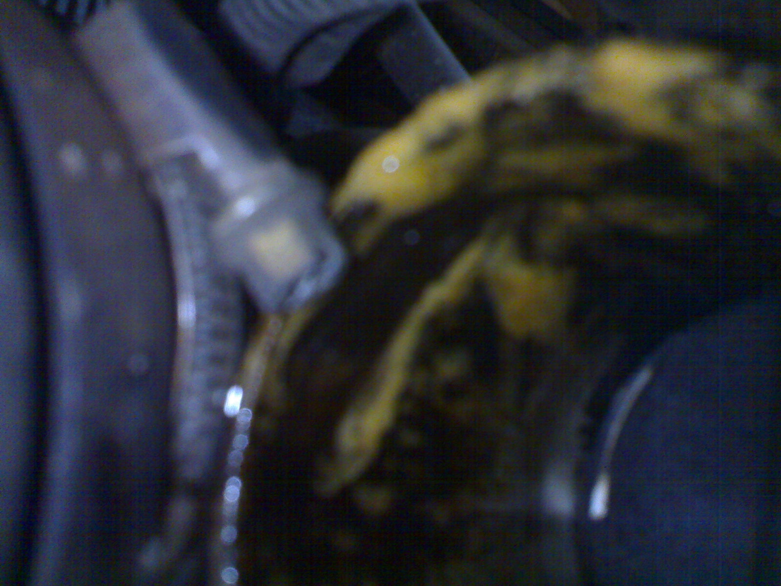

зняв патрубок заслонки і офігів

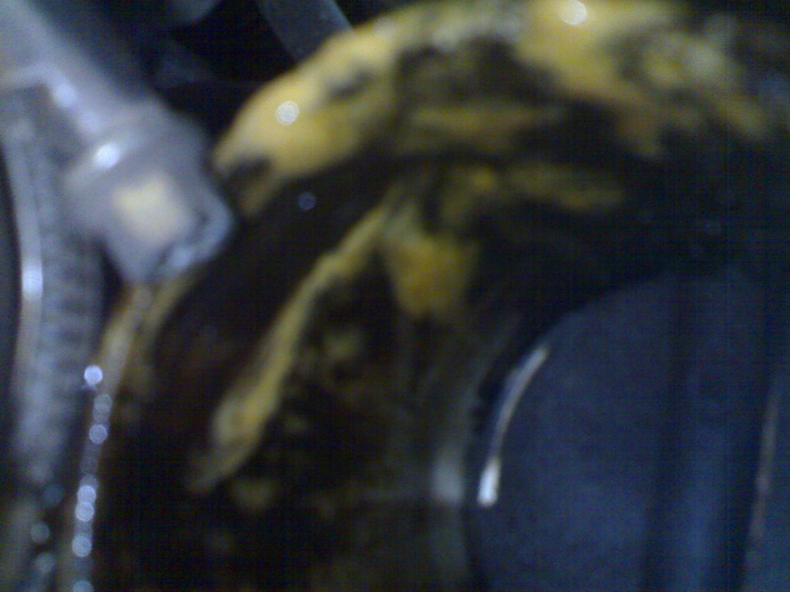

Такі "соплі" також замічені в самому патрубку, в патрубку картерних газів і пад кришкою масла. :|
Шо то таке і як з ним боротись?
Поки що почистив, за пробіг 125тис, було дуже грязно. Також датчих холостого був засраний шо ппц.

з вентиляції картера то береться. Якшо компресії вже нема тоді це нормально.
Re: Нід Хелп;) Дросельна заслонка - жовті соплі
Повідомлення AndrewK » Сер, 25 лютого 2009, 08:41
"Майонез" :( .
На побігавших моторах в холодну і мокру пору року буває. Боротися практично нереально. Хіба ставити в розрив трубки вентиляції відстойник :cry

AndrewK писав:На побігавших моторах в холодну і мокру пору року буває
пробігу 125тик...
Казали шо то якось тосол попадає в масло і таке вот робиться... %)

LEgEnDA, я так свій мотор загнав шо почав тосол в масло текти сплоше капучіно а в бачку ніби всі відходи зібрались одночасно, і тосол дуже швидко втікав, поміряй щуп масла чи не піднявся рівень масла і колір заодно

LEgEnDA писав:Казали шо то якось тосол попадає в масло і таке вот робиться...
Відкрути маслозаливну кришку двигуна, тоді там має бути аналогічна картина. Якщо так, то швиденько до моториста!!!

Якщо під кришкою маслозаливної горловини є білий нальот, значить тосол в масло. так їздити не можна бо масло губить свої якості.
скоріше за все десь пробита прокладка ГБЦ. треба міняти.

Писав жеж вище, під заливною пробкою тоже жовта рідина.
Доречі буквально місяць назад того не було, бо знімав гофру дивився на заслонку...
Рівень масла в нормі, колір також.

Тоді до моториста. Довго двигун з тосолом в маслі не проїздить.

зранку протер кришку масла, проїхався едсь 6 км.. приїхав - звонву відкрутив... біло-жовта речовина на кришці... рівень масла ніби в нормі... Зняв гофру з заслонки - там чисто
