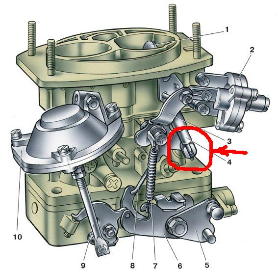

Народ, тут така проблемка виникла з телескопічною тягою дуже часто почала вилітати з гнізда, що можна зробити, чи можна її взагалі замінити чи як???

Цю тягу можна купити як і в ремкомплекті, так і окремо. Бажано брати таку, щоб її пружинка була на зовні, а не в латунному стаканчику (менша ймовірність заїдань).
Гніздо потрібно трішки стиснути плоскогубцями. От і весь ремонт.

Для початку промити номально в бензині-ацетоні. І не змащувати. Якщо вилітає - скорше всього щось там заїдає. Якщо не допоможе - шукай заміну
