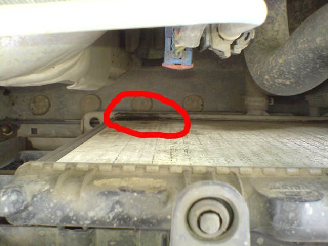

Маю трабл. Видно від моїх дрібних аварій з підгинанням "телевізора", радіатор не витримав важкої долі і почав внизу текти :cry Це якось лікується? Чи тільки заміною?

sergey а то однозначно ті "паяльщики" мають подивитися, бо мені навіть хороший автомайстер глянув, каже "знімай, вези паяти". Я зняв, привіз, а там все оглянули і кажуть - тільки міняти. Однозначно має глянути майстер. Там є свої нюанси, наприклад якщо дзюрка не в самій трубці соти, а на шві-стику (у тебе по фотці виглядає, що й таке може бути), тоді нічо не вийде з паянням (навіть якщо дзюра маленька).
