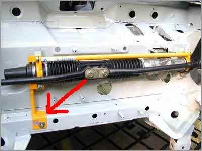

Строимся далее :) ,интересует мнение этого девайся тех кто сталкивался в плотную 8) ,мнение форумчан с росии я прочитал :roll http://club2108.ru/forum1/viewtopic.php ... d7416a139c
хотелось бы послушать своих :happy ,ну и соответственно вопросы:
1.Разница между тем что помечен стрелкой (с доп. упором) и вторым (стянул у Вовки) :sing
2.Плюсы и минусы (принимаеться любая критика :ninja )
3.Процесс установки т.к. нижнюю распорку я уже однажды ставил :angel
4.Стоимость.
5.Вопрос о производителе не ставлю т.к. главное эт какчество меттала.Если есть пожелания готов выслушать.
6.Ну конечно свои личные очучения до и после установки.

Re: Усилитель рейки самар
Повідомлення vovka » Сер, 13 серпня 2008, 10:39
Проблем з установкою немає ніяких :sing
З доп. опорою це помоєму для 2112 а не 2108.
Плюсів або мінусів не помічено :D
Повідомлення Glibko » Сер, 13 серпня 2008, 11:14
Black,
Black писав:тем что помечен стрелкой (с доп. упором)
це точно на 2112 як казав вовка тобі "брат близнюк" її на нуна...
Black писав:Процесс установки
що два пальці обпісяти .... хтів би додати щоб зразу поміняти втулки на руль рейці .... один хер туду буш відкручувати .... з лівою стороною тре буде троха зовсім троха позайматись секасом .....

Black,
1. У меня с доп опорой, вывод, что для 2112 продают с ней, в чем разница ХЗ
2. Не тарабанит рулевая рейка, четче работа руля
3. Установка очень геморройная, Я имею ввиду аккуратно со шпильками, а то точно будешь заниматься секасом :D Там б...дкая гаечка на 10 (по моему) и Я ее тянул, а она бздынь и ПЕСЕЦ :shock Пришлось в варить новую шпильку, так что очень аккуратно ;)
4. 120 грн +/- 10 грн.
5. Техномастер http://tm.tlt.ru/bin/vega.pl/product.ht ... /Section=1
6. Смотри пункт 2 и 3 :D
П.С. Обратите внимание!!! Если есть ГУР то процес (секас) продлевается на 30-40 мин. БЕСПЛАТНО :D

21043 SW, Пасиб инфо исчерпывающее,ещё вопрос (думаю последний).Стоит ли доваривать вторую (дополнительную) опору то что Glibko выставил рисунок?

Black писав:Стоит ли доваривать вторую (дополнительную) опору то что Glibko выставил рисунок?
ХЗ, у меня она не встанет туда, так как стоит ГУР, а там проходят трубки 8)
