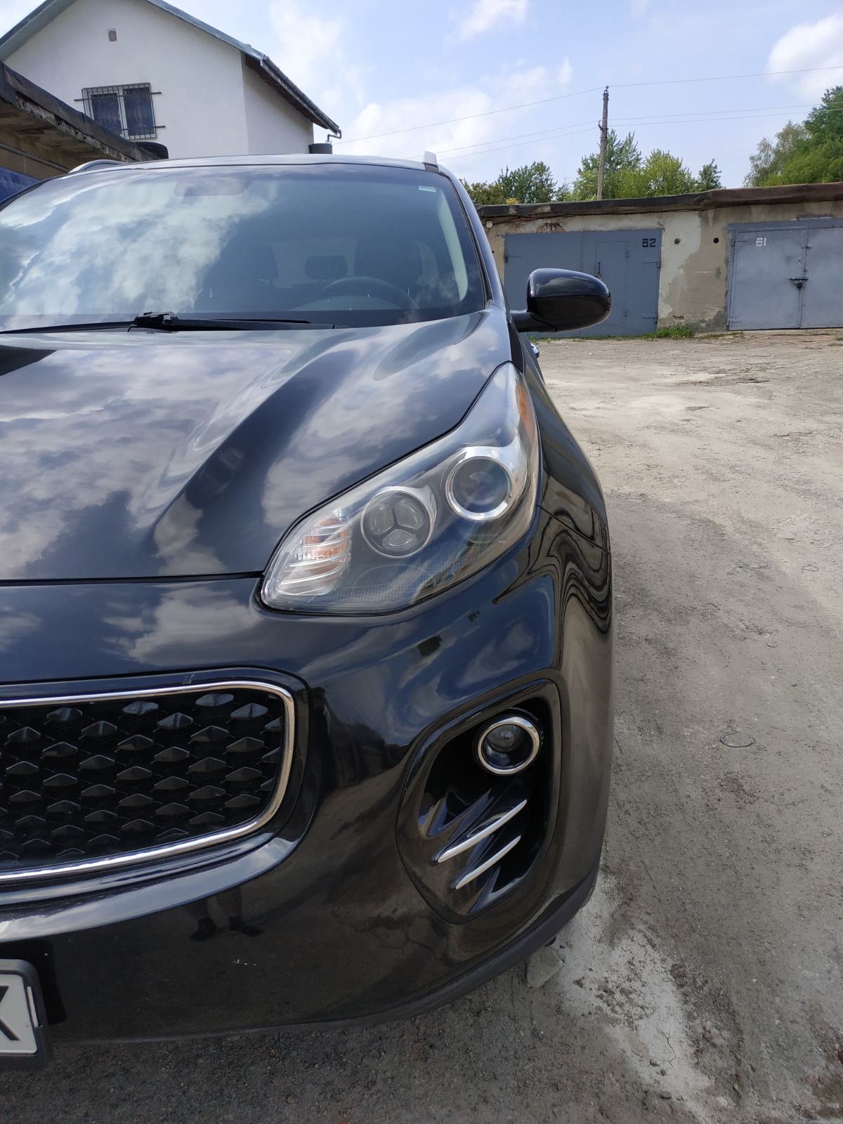

Всім привіт, кіа спортедж зі штатів, 2017 рік, оригінальна оптика лінзований галоген.
Світло хотілося б покращити, у порівнянні з докером світить гірше.
Все працює добре, дальнє ближнє без зауважень, але яскравість недостатня, особливо в дощ.
Чув різні думки, хтось каже ставити лед, хтось ксенон, але я так розумію що по грамотному то треба міняти повністю оптику на те і друге.
А може просто перейти на дорогий галоген, типу найтбрейкер ?
Підкажіть може хто стикався з подібним, яке правильне рішення
