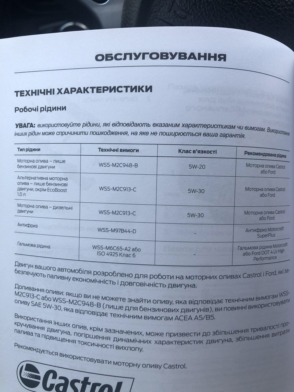

Буду коротко.
Є форд бімакс 1.0 екобуст бензина турбіна.
Потрібно змінити масло в двигуні.
Попередні власники сказали що лили 5в30.
Я як адекватна людина відкрив книжку і бачу що в цей двигун іде тільки 5в20. Ще й допуск окремий має.
Як правильно бути?
Пробіг 70 тис.
Лити 5w30 то що лили попередні, чи лити 5w20 з допуском імено для екобуста?
Чи не буде це зарідке масло після пробігу все життя того форда на 5в30?
Фордоводи) порадьте і аргументуйте будь ласка, щоб я спав з чистим серцем

Книжка

Повідомлення RULES » Суб, 28 серпня 2021, 14:24
Я б лив те що нище пише в примітці 5w30 A5/b5. Це повнозольні масла без урізаних пакетів присадок. + заміна на 7500км

Повідомлення FENIX » Суб, 28 серпня 2021, 16:34
Мене смущає цей допуск імено для 1.0.
Якщо візьму 5в30 то там не буде цього допуску.
А це вже незнаю чим вилється за паро десятків тисяч

Повідомлення Dexter » Суб, 28 серпня 2021, 19:04
RULES писав:
Не забувай що у нього мабуть прямий вприск, чим більше золи - тим сільніше засрає клапана, тут треба золоту середину шукати

Повідомлення Yelik » Суб, 28 серпня 2021, 21:06
Я в свій лив (150к до продажу), те що лили на СТО Castrol E 5W20 (for Ford Ecoboost engines) https://ek.ua/ua/CASTROL-MAGNATEC-PROFE ... -20-5L.htm

Повідомлення FENIX » Нед, 29 серпня 2021, 08:43
Прікол в тому що офіціали лили 5в30. Для чого?
Якщо по книжці чітко пише 5в20.

Повідомлення FENIX » Нед, 29 серпня 2021, 08:44
Як думаєте перехід з трицятки на 20 нічого не нашкодить?

Повідомлення myzikk » Пон, 30 серпня 2021, 09:39
5в20 зеленку лити і буде щастя, від кастрола

Повідомлення Yelik » Пон, 30 серпня 2021, 17:00
FENIX писав:
Офіціали у Львові? Мені, наскільки я знаю, лили E 5W20. З такими непростими двигунами, я б не видумував колесо, а лив що книжка пише і не буде проблем.
