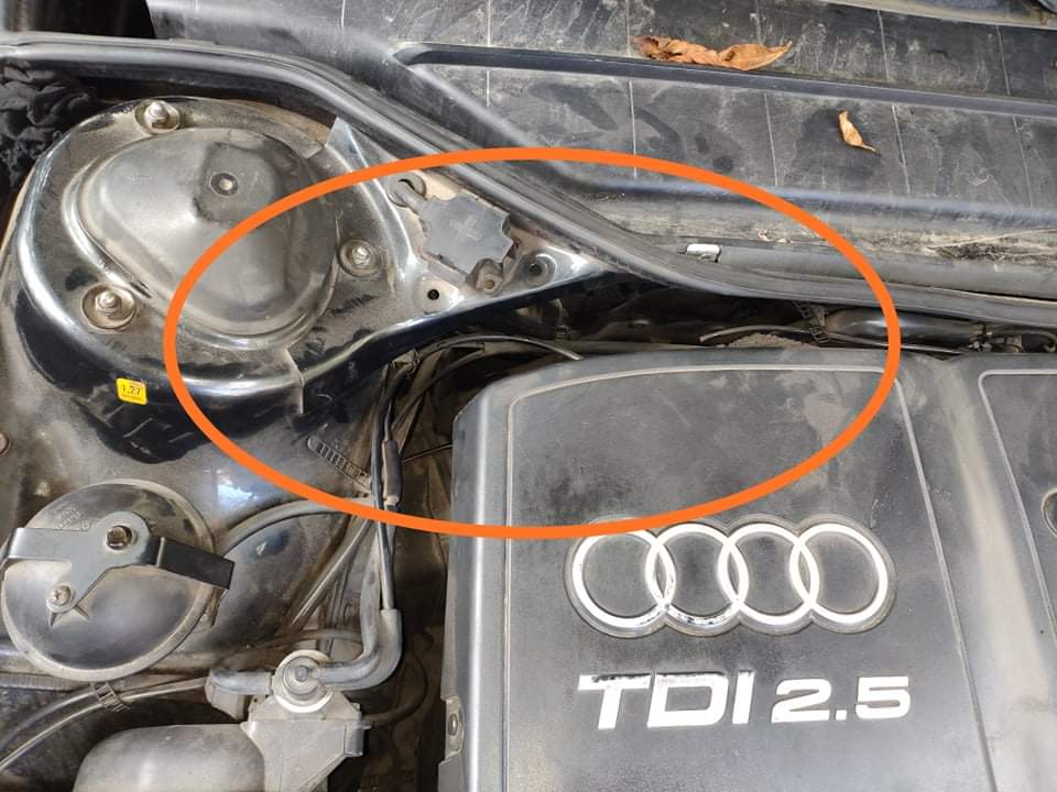

Виявилось що з лівого боку над колесом тріснуло кріплення рульової, з правої сторони під капотом, теж видно що кріплення рульової відірвалось від кузова, і рульова рейка при повороті руля "живе своїм життям".
Сказали що кріплення потрібно варити, щоб заварити праву сторону, скоріше за все потрібно знімати мотор бо доступу там нема.

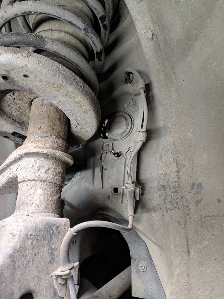

Це ліва сторона:

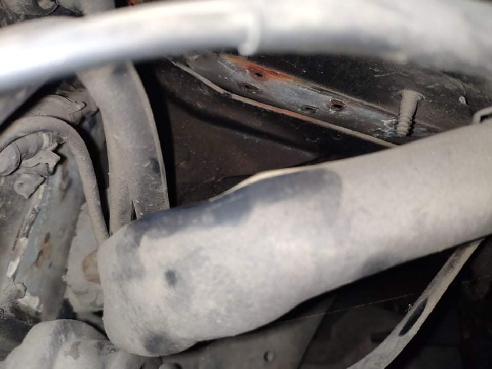

А це фото справої сторони, від пасажира:

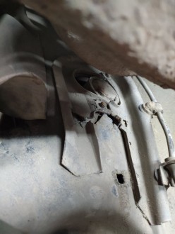

Друге фото в цій області:

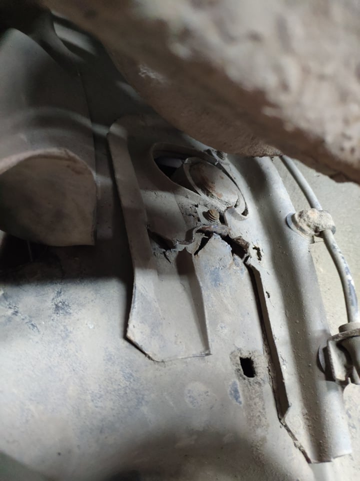

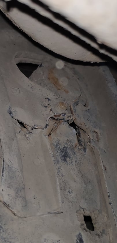

Ось так:
