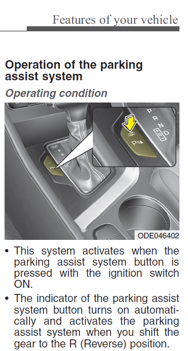

Ну я б так епічно до того не відносився. Нижче вирізка з офіційного мануалу до авто 2017 року випуску.
Тобто така кнопка існує з заводу і нічого страшного в тому немає :-)
