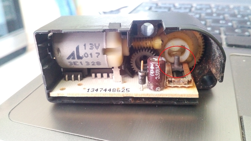

зауважив що не працює на лівій фарі корректор положення фар 1j0941295a.
розібрав. Мені видається що тут повинно бути який важіль щоб тягав той реостат?
PS: згадав що міняли фари в солонці.

кришку покажи , там де важіль ;)
Re: Коректор фар
Повідомлення Jarevych » П'ят, 16 серпня 2019, 07:42
MAECTP0, там не важіль, а сам шток коректора має бути, він має на той реостат вчіпитись і їздити разом

ну то я не так написав. Шток - важіль ... в ньому відломане вухо що тягає реостат. і ручне коригування реостату не спрацьовує - закис.

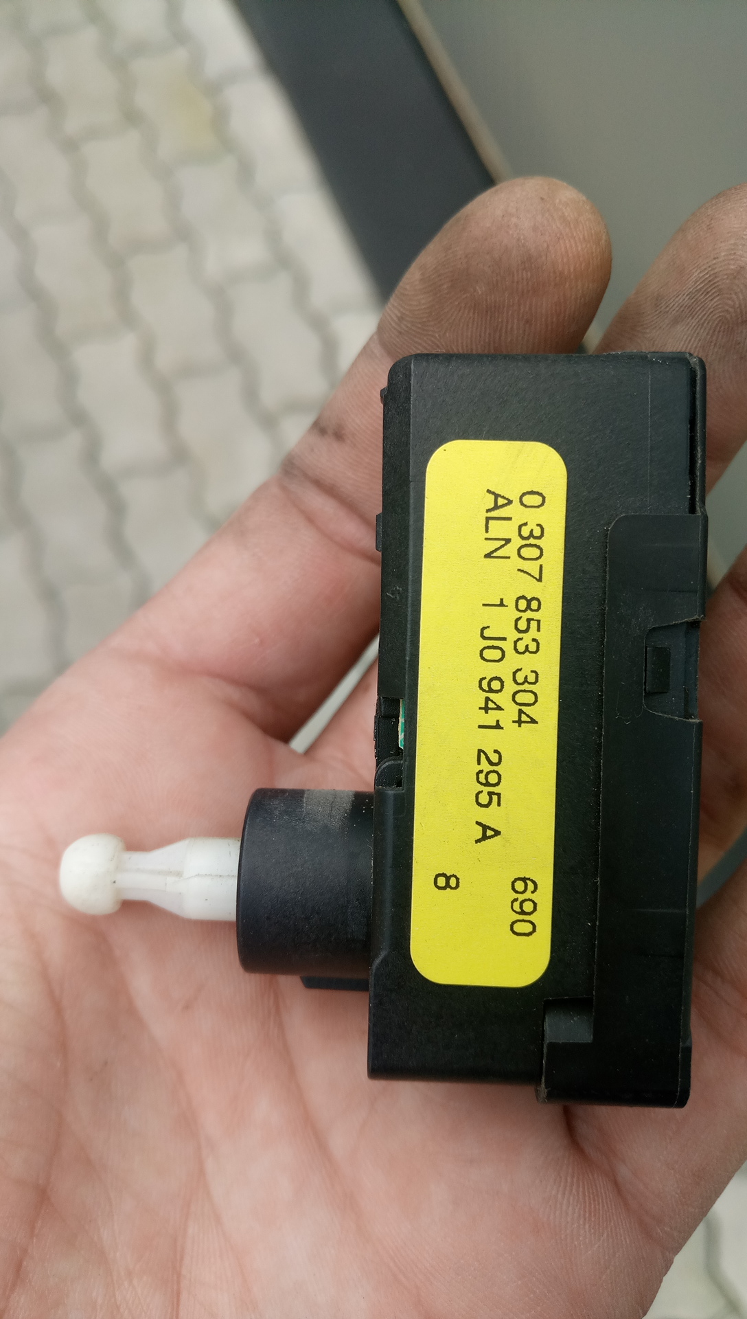

Повідомлення САХАР » П'ят, 16 серпня 2019, 13:09
Найшов тобі за 400 грн,гарний.Целка

Повідомлення MAECTP0 » П'ят, 16 серпня 2019, 13:16
САХАР писав:
Супер. Оригінал?

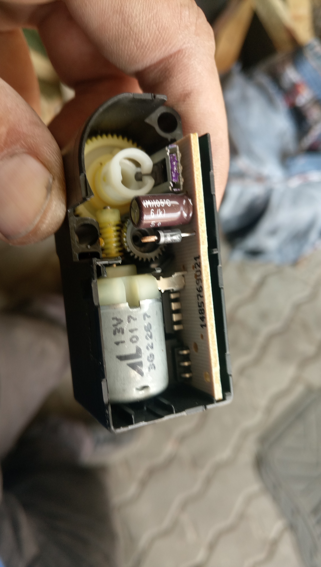

Мож відкрити кришку - 4 застібки по периметру - і фото? Стан реостату?!
Скинь контакти в приват, будь-ласка.

Re: Коректор фар
Повідомлення САХАР » П'ят, 16 серпня 2019, 13:21
Пишу ж нульц
Re: Коректор фар
Повідомлення Liuskywalker » П'ят, 16 серпня 2019, 14:34
САХАР, ги, тепер зрозуміло ,як воно соває тим повзунком ;)
По фото Маестро незрозуміло - в нього та частина обламана тупо чи туди хтось лазив і вона втоплена просто .... ;)

Думаю,від окислення реостату коректор не розумів що став в крайнє положення і тягнур шток далі, тому і вискочило..
Цікаво що пробував пальпаціями "свердла" двигуна витягти шток то не зміг.

Стало як рідне. Дякую.
пробував запустити свій. при зміні положення реостата з кінця в кінесь двигун крутив
шертерню в різіні боки, але шток не рухався :(. в результаті вламав пинтик на реостаті :(
