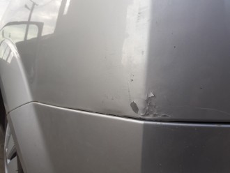

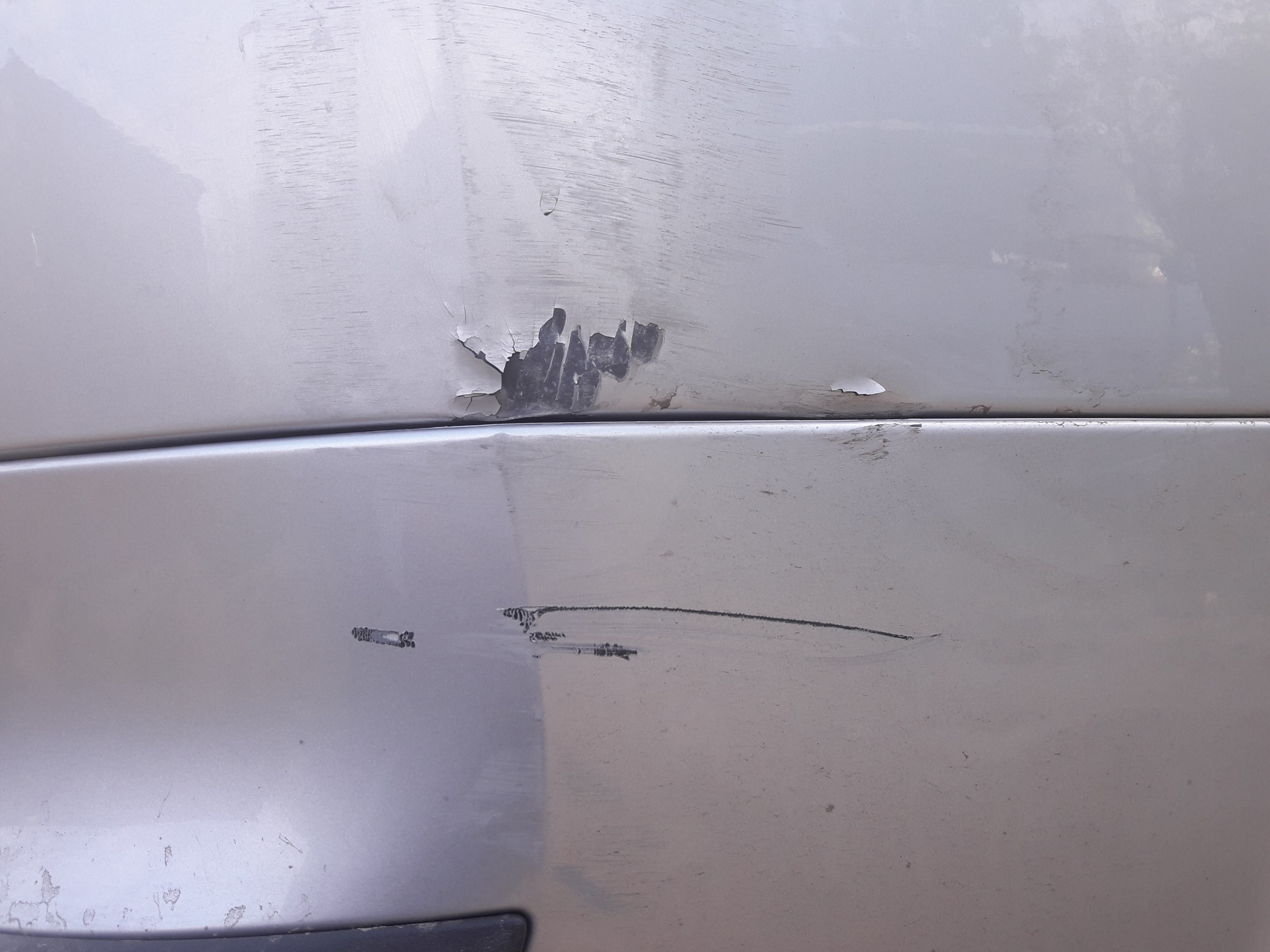

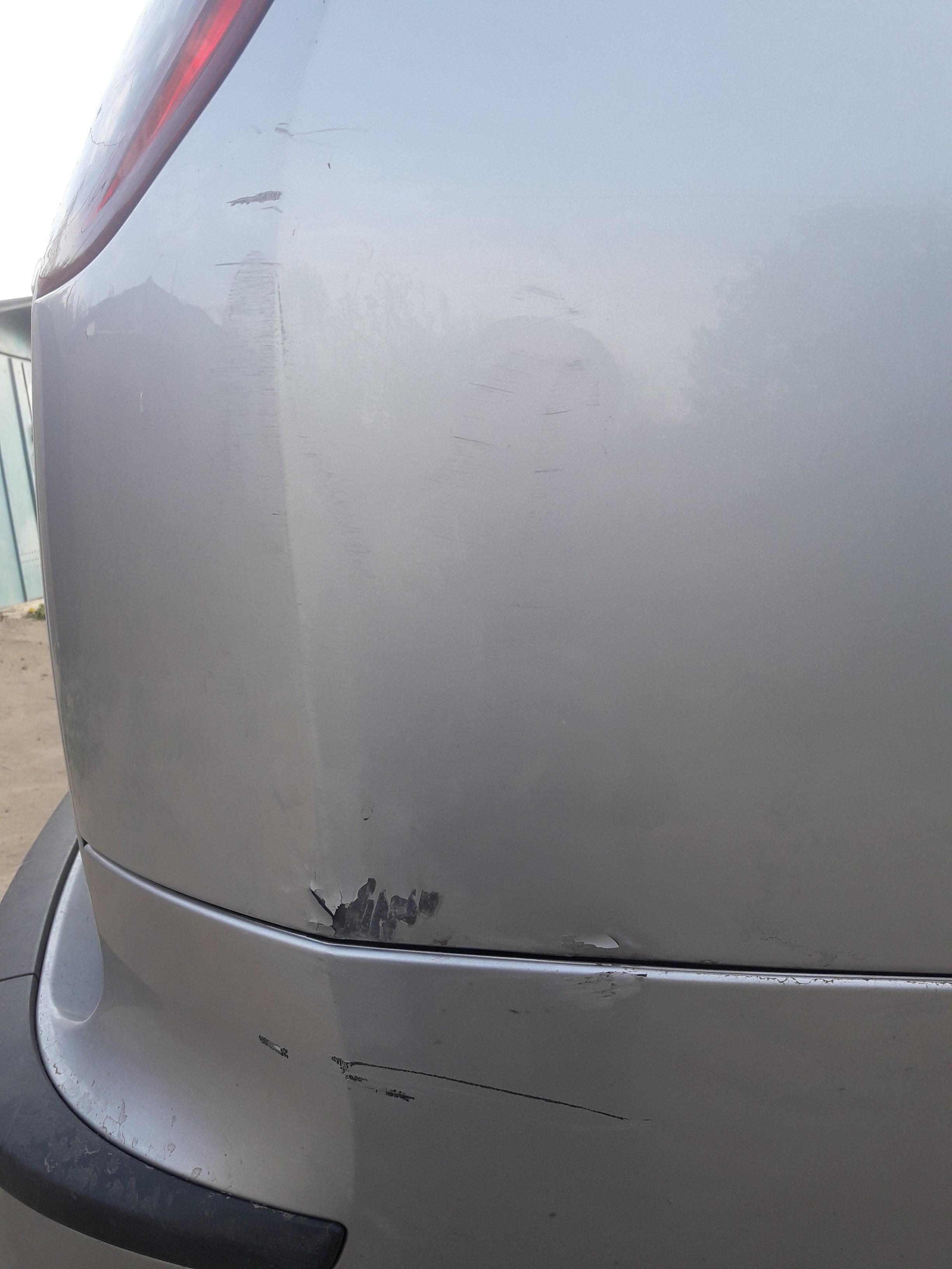

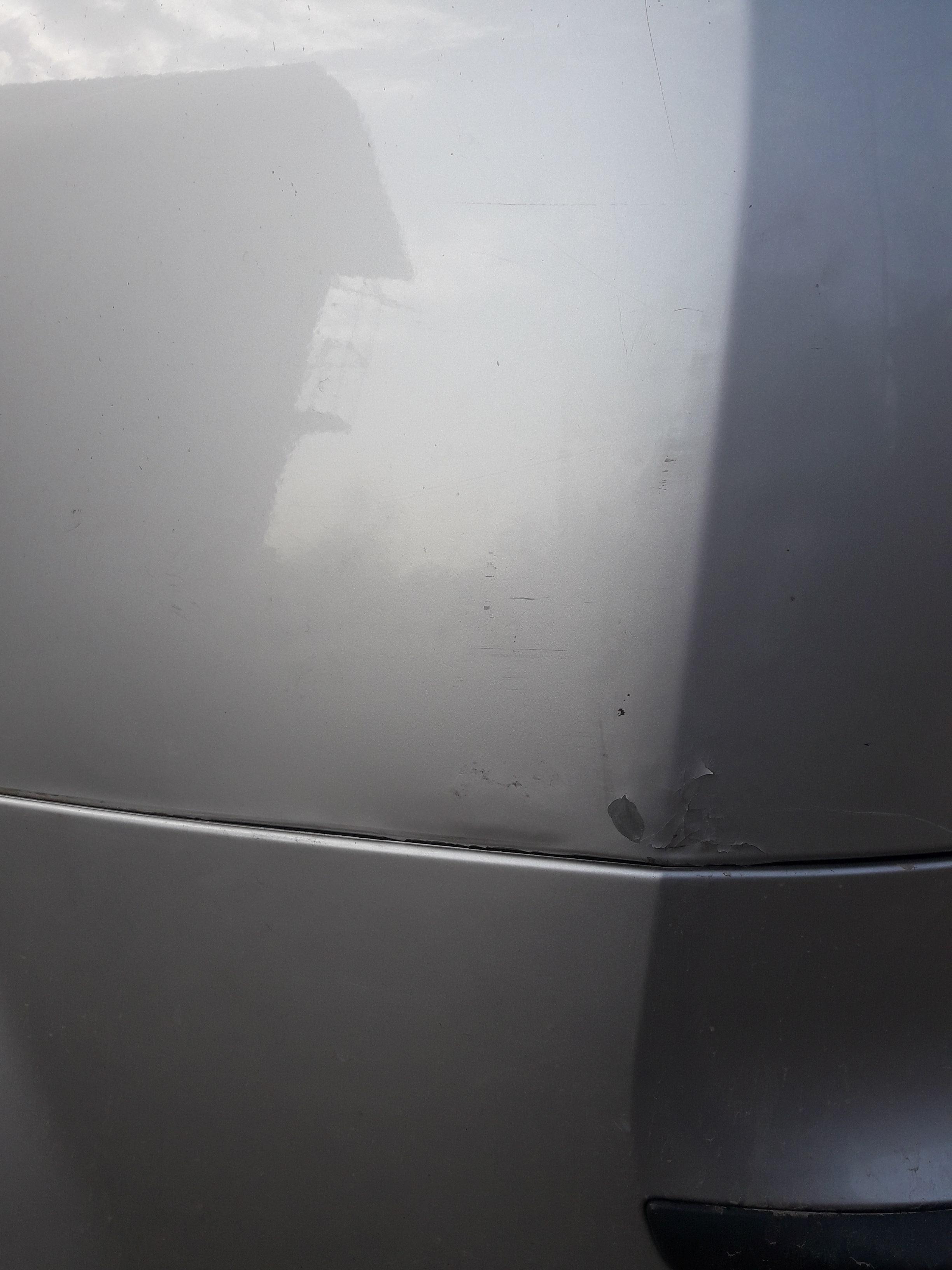

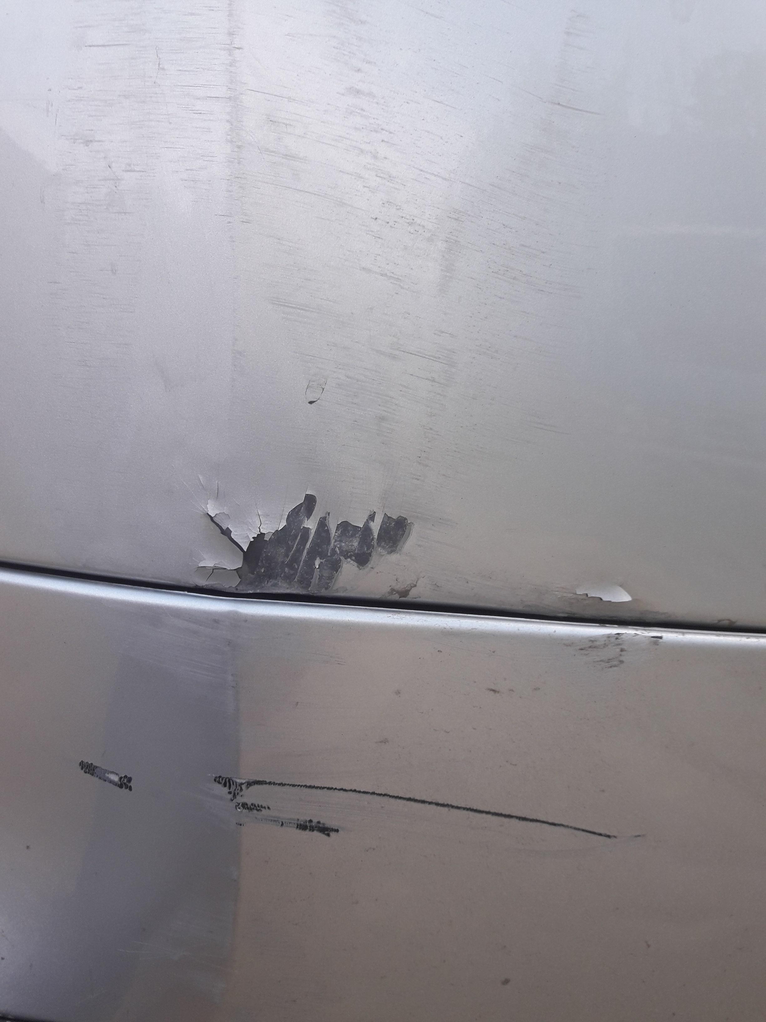

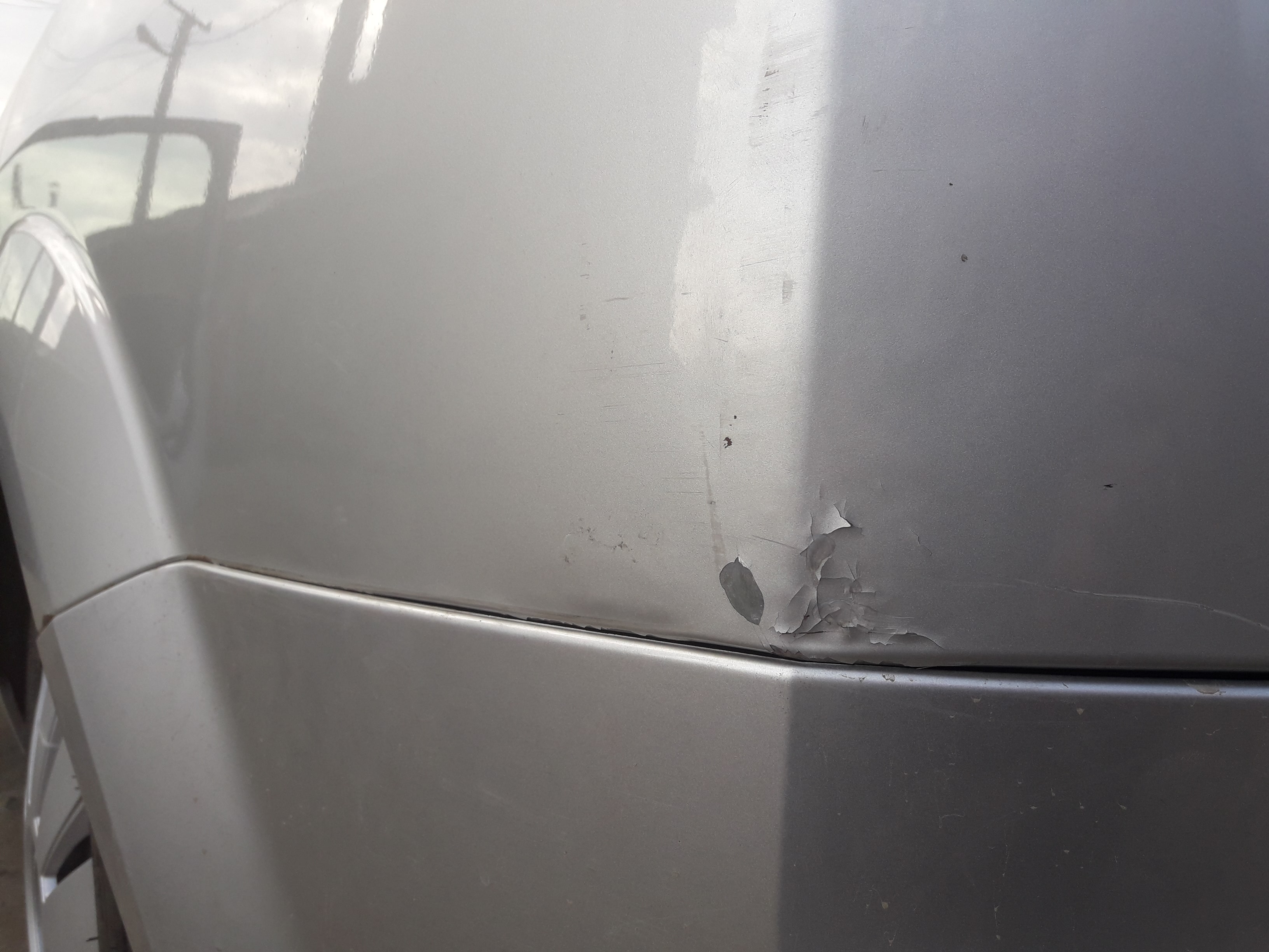

Отже, така історія: булj дві вм'ятини на авто, задні крила і бампер трохи. вм'ятини вирівняли (наскільки вдалося), залишилася злущена фарба і притертості. Чи є якісь варіанти то все "окультурити" без фарбування? Не мусить бути ідеально, але бажано, щоб було якомога менш помітно.

А треба було то чіпати? Чи фарба відлущилась ще до витягування? Пшикнути грунт і підфарбувати з балона :sing

підібрати в епіцентрі олівець за 50грн і підфарбувати ним
через два роки повторити

Зачистити,різні мати шкурки.Фарбу тобі хоч в балон,хочеш так дадуть в магазі.Потім накладаєш слой чим легше,залеже від розміру і вирівнюєш,накладаєш і вирівнюєш.Коли бачиш шо рівень сходиться заполірував і все.
Щоб не залізти на живе,можеш обклеїти паперовим скотчем

Щоб нагло не кидалося,обезжирити,фінішом шпаклею затягнути на рівень фарби і пшикнути балоном,якщо що можна як пасав вище з баллона фарбою тампувати щоб перехід зняти і поверх пшикнути.

Віддай малярам хай врозпил задують. Сильно дорого не мало би встати
