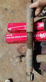

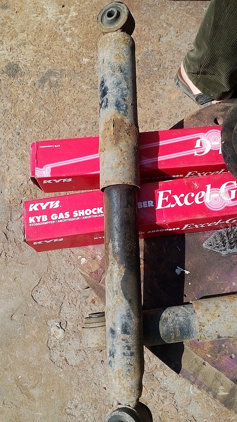

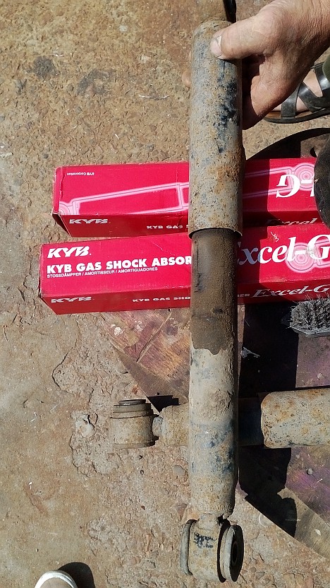

скинув старі VAG1J0 512 011 AL.
питання чи їх можна реставрувати і якщо та то куди везти щоб оцінити доцільність?

Якщо правдива інфа то Каяба в оригіналі йде.Пара 100$ коштуэ,сенс шукати пригоди?

САХАР, з планетАвто забрав останню пару каяб по 1145. Але не про то мова.
Казав майстер що ставив що їм вимасляні переробляють. Тож цікаво стало бо в мене ПДД і тепер як на табуретці. Не ПДДшних нема на моє авто.
Тож то просто цікавість на разі.

MAECTP0, там крім стойок інші пружини ще і в загальному дає результат.Поїздять троха і мають всістися,хочеш комфорт-ціну оригінала ти бачив.

САХАР, ну бач... на мою октувку лише ПпД йде а вони всі жорсткуваті.
По більштейну лише Б6, Б8. Правда на перід "покросували" Б4. А назад не вийшло. Ну або не заморочувались.

Амортизатори можемо прокачати не міняючи заводських амортизаторів, але перед тим потрібно їх оглянути на доцільність. Вартість одного амортизатора 300 грн.Тел 0673896816.
