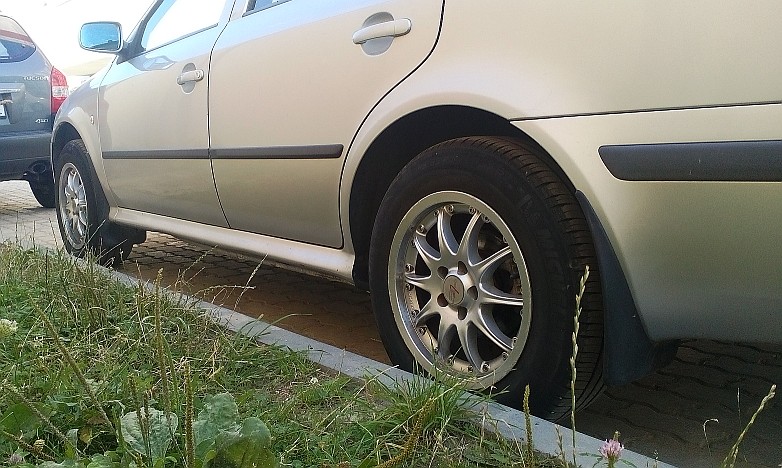

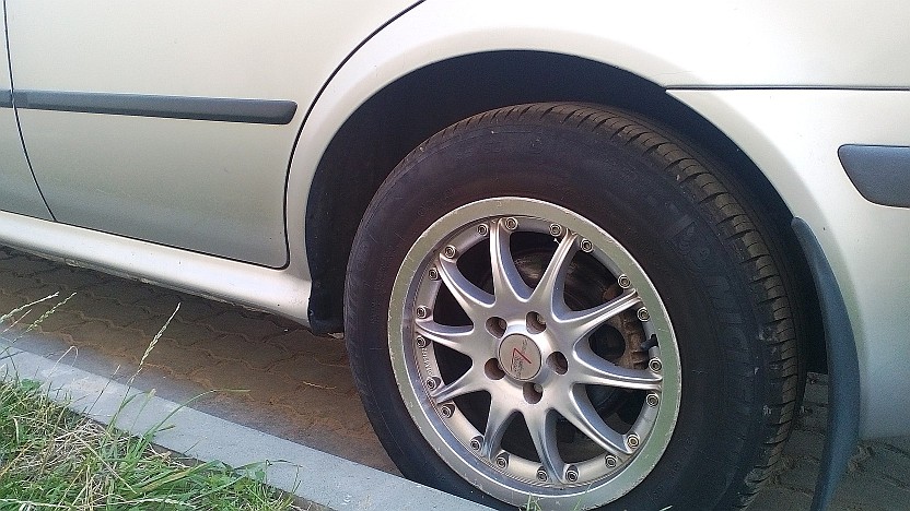

Є питання. Чи може "задниця" просісти якщо амортизації підтекли. Але ще тримають трохи?

Та, власне, пружини свіжі 1-2 роки. Каяби....
А так як аморт двосторонній то й задумався чи не через нього бричка виглядає так ніби зад завантажено. А скоро на моря. Буде повне люду авто і багаж....
Та й чи такі аморти не вгробляють скорше часу пружини?
тобто аморти підтекли але ще тримають.

Може бути, що газ трохи вийшов, бо саме газ дає той упор, який давить шток вверх..
Однотрубні однозначно піднімають авто але якщо в тебе грубо звичайні двотрубні газ-масло то може якийсь мінімум..
Аморт не може вбити пружину, а от гуляти таке авто на трасі буде тим більше завантажене

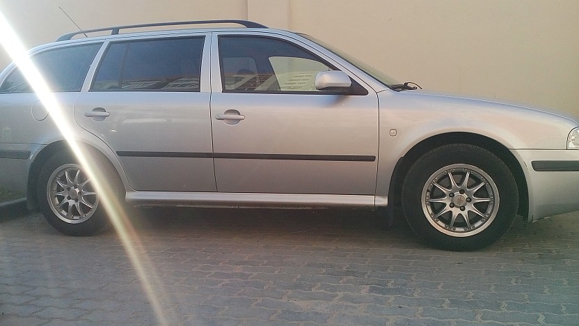

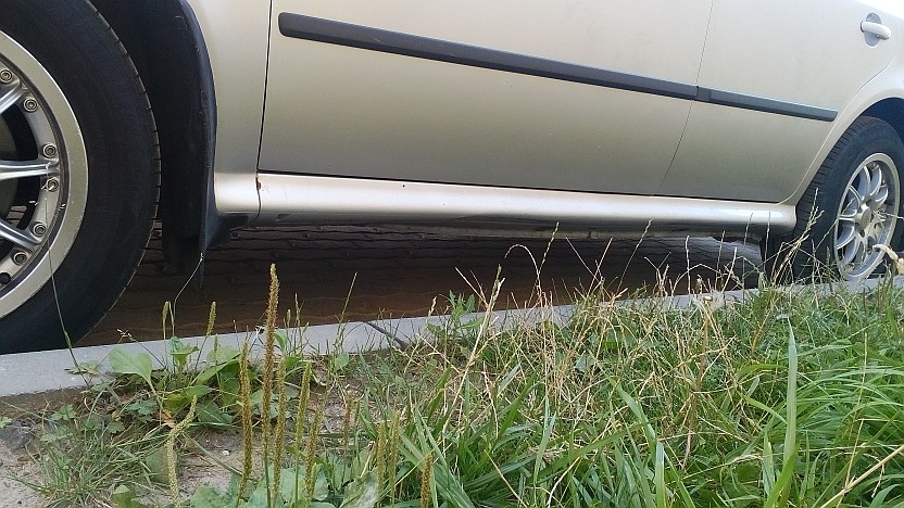

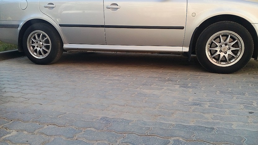

х/з може я себе накручую. ходив по району і ніи у всіх така - в один півень - кузов паралельно дорозі
викладаю як є. авто не заватажене.
ваша думка

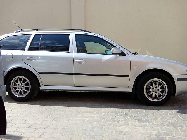

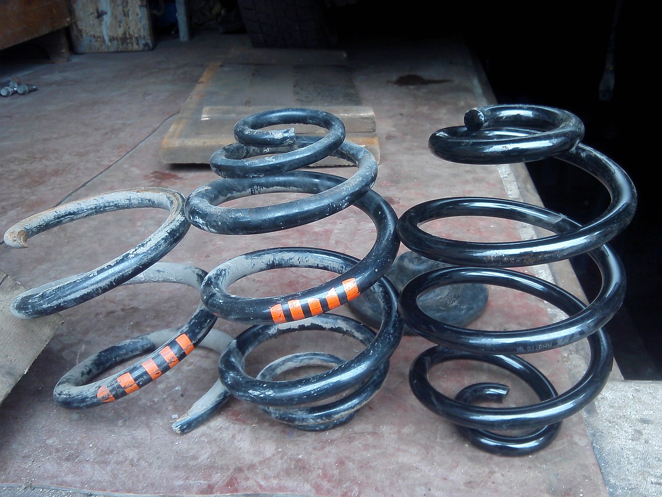

Ну... Маємо що маємо. Бралось по каталогу і поки їздять хай стоять. Дивився інші авто. Зазвичай дно паралельно дорозі. Бачив пару "джипів" ну то ясно що "тюнінг".
Мене цікавило чи підтікші стійки (двонаправленні) не збільшать навантаження на пружини. Може тому останні і просіли. Ну й щоб не трісли...
Машину гойдавто нерозкачуєттся ніби й "пшик-пшик" чути.

Попробую якось в двох словах-якщо в тебе для України машина то зразу 99% стояв пакет ППД.Якщо для Європи то мягкіші пружини.Коли люди ставили перед один,зад інший як правило йшов перекос,і видно візуально сильно.На ориг пружинах мітки йдуть жорсткості,на Каябі я не бачив-там просто прудини для марки і добре якщо є різниця універсал або седан.Тріскають пружини не від потікших або нетримаючих стойок а від старості в загальному або удару.

Так. Машина з пдд.
На каябах дійсно нема міток. Вечером викладу. Але по каталогу вони йшли якраз на моє авто...

По каталогу на універсал Шкоду,але залеже двигун,співвідностність передніх до заду ,та і того вистарчить.А там то що я бачив на кузов принадлежність і все.

Пружини каябовські просідають, зараз кажуть, що ситуацію вже виправили, але якщо 2 роки тому брав, то точно із-за них...
