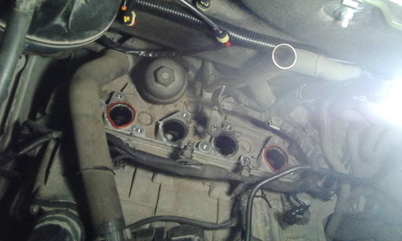

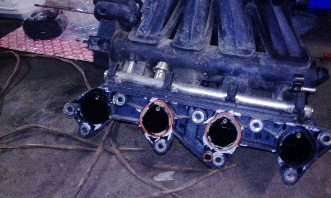

santosxxx
Повідомлень:2394
Авто:300C, Cayenne, GAZ-21
Re: після встановлення ГБО через 300 км. почались трабли з авто...
Повідомлення santosxxx » П'ят, 12 січня 2018, 22:46
там стоїть 4 колечка..а герметик там більше в профілактичних цілях мажуть)
значить так....день сьогодні був насичений, але проблему усунуто...був підсос повітря в 2х місцях (на кільці+на кріплені дроселя до колектора). Боролися з проблемою на іншому СТО, а не у вище згаданих ....:facepalm вибачте не підібрав слова .... написати що як і до чого можу дуже багато, але реально голова за день вже пухне(((
