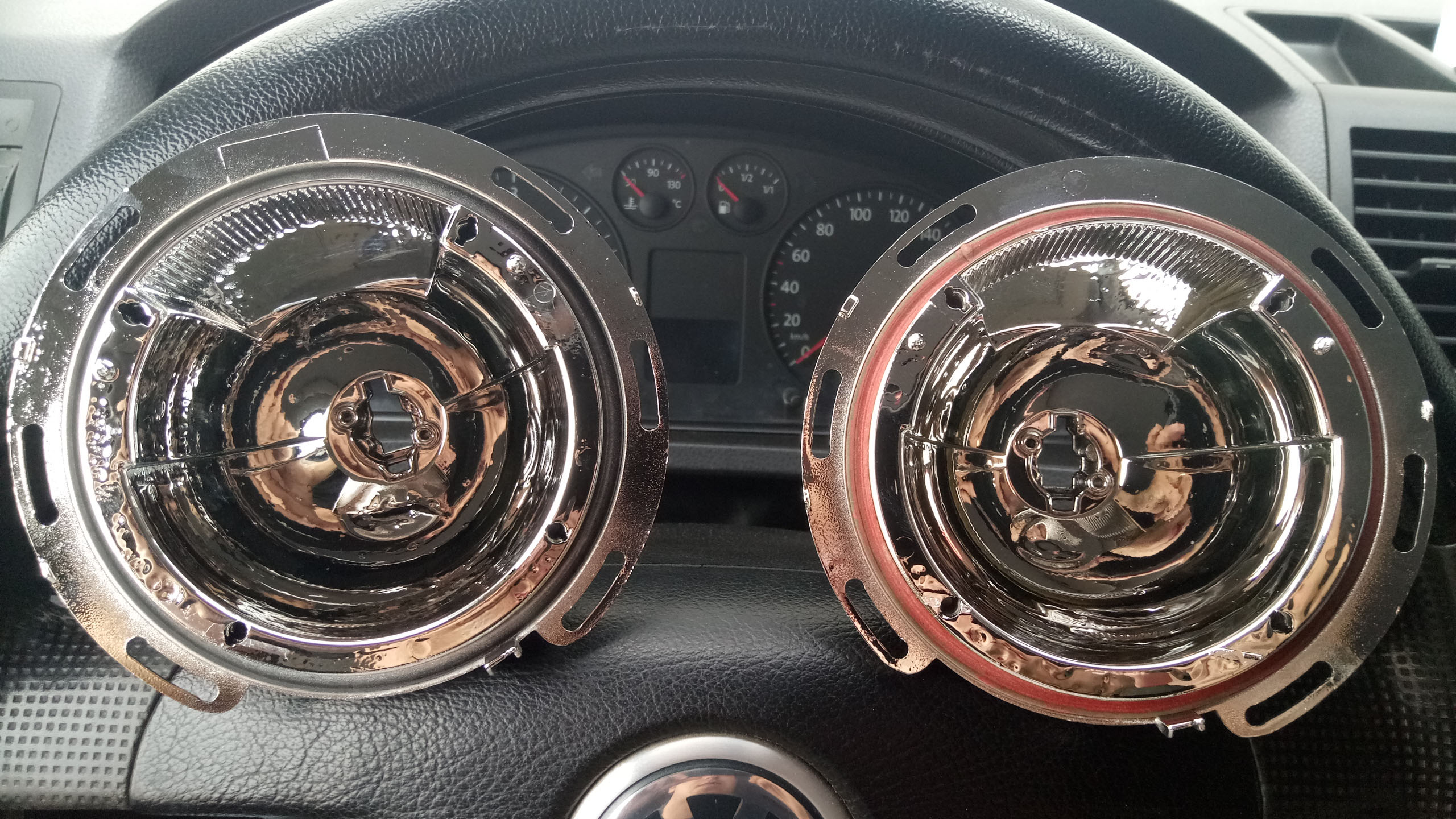

Гадаю багато хто чув, особливо власники старих БМВ Е30,Е34, Е32 що фари Hella навіть не зважаючи на лінзу, погано світять. І сама лінза вроді чиста без пошкоджень, і скло без сколів, але світить як свічка... і головна проблема Hella в тому що з часом тмяніє і тускніє напилення на самому відблискувачі за лінзою, від того і не світить ніфіга.
Так от, також стикнувся з такою проблемою, у Львові хто відновлює напилення не знайшов, але у Харкові таке роблять, якраз Hella(не тільки BMWшна) в попиті у них, так як Hella використовує платсиковий отражатєль, і з часом напил тускніє і вигоряє.
Зі слів майстра цей процес називається "Вакуумна металізація". Ціна питання з пересилкою 380 грн і тиждень часу, світло порівняно з тим що було то просто мега :roll
Звичайно є погрішності у вигляді пилинок, але в товариша вже 2 роки світить і не тускніє.
Можливо кому знадобиться... 066 127 53 19 Віталій
До та після напилення, також часто плавляться самі корпуса від неправильних ламп, у мене стояли 55Ват %), от і результат дирки, фари ще потребують регулювань :D

То ціна за 2 фари ближнього, як на фото вище. Ціна залежить від розміру саомго напилення...
