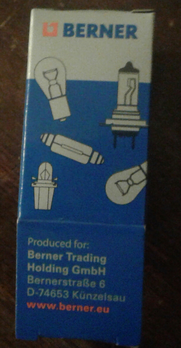

Короче так. Добрався до фари без особливих проблем, по крайній мірі до ближнього. З дальнім можуть бути проблеми з доступом. АКБ точно буде заваджати.
В нашому селі ніц іншого не знайшов, тому купив що було, явно якесь гуано
. Треба буде купити щось поряднішого якось при нагоді. Вже тепер знаю як міняти. Спіраль горілої конкретно випарувана, думаю і права скоро здохне.
Видно стояла чуть в перекосі, бо з новою світила добре в ноги. Відбив на воротах горизонталь від правої, підкрутив під неї ліву. Профіт
