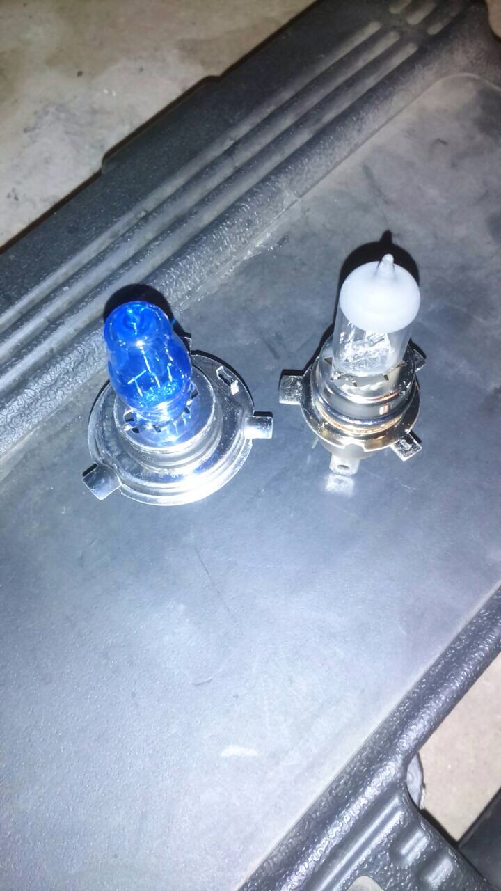

Рідна лампочка з права,при встановлені H4 фори світять як китайський фонарик.
Що робити?)

andreyclk, світло фігове тільки на одній лампочці чи ти пробував різні лампочки?

-kesheme-, Пробував різні.Світло просто розсіюється як з звичайного фонарика.Ставим назад старі лампи і всьо норм

Там в тій рідній лампі стоїть біля спіралі пластина яка дає напрямок світла.Напевно вона по іншому розсіює.Є фото тих ламп але щоб було спіралі видно?

САХАР, От якраз в рідній лампі тої пластини немає
Походу знайшов то є H4b

Ну вот а в кожній лампі ті спіралі або накладкі видбиваючі коло них по різному розміщені а фара має відбивач сфокусований на ту відстань.
