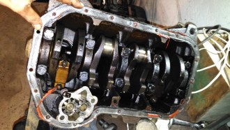

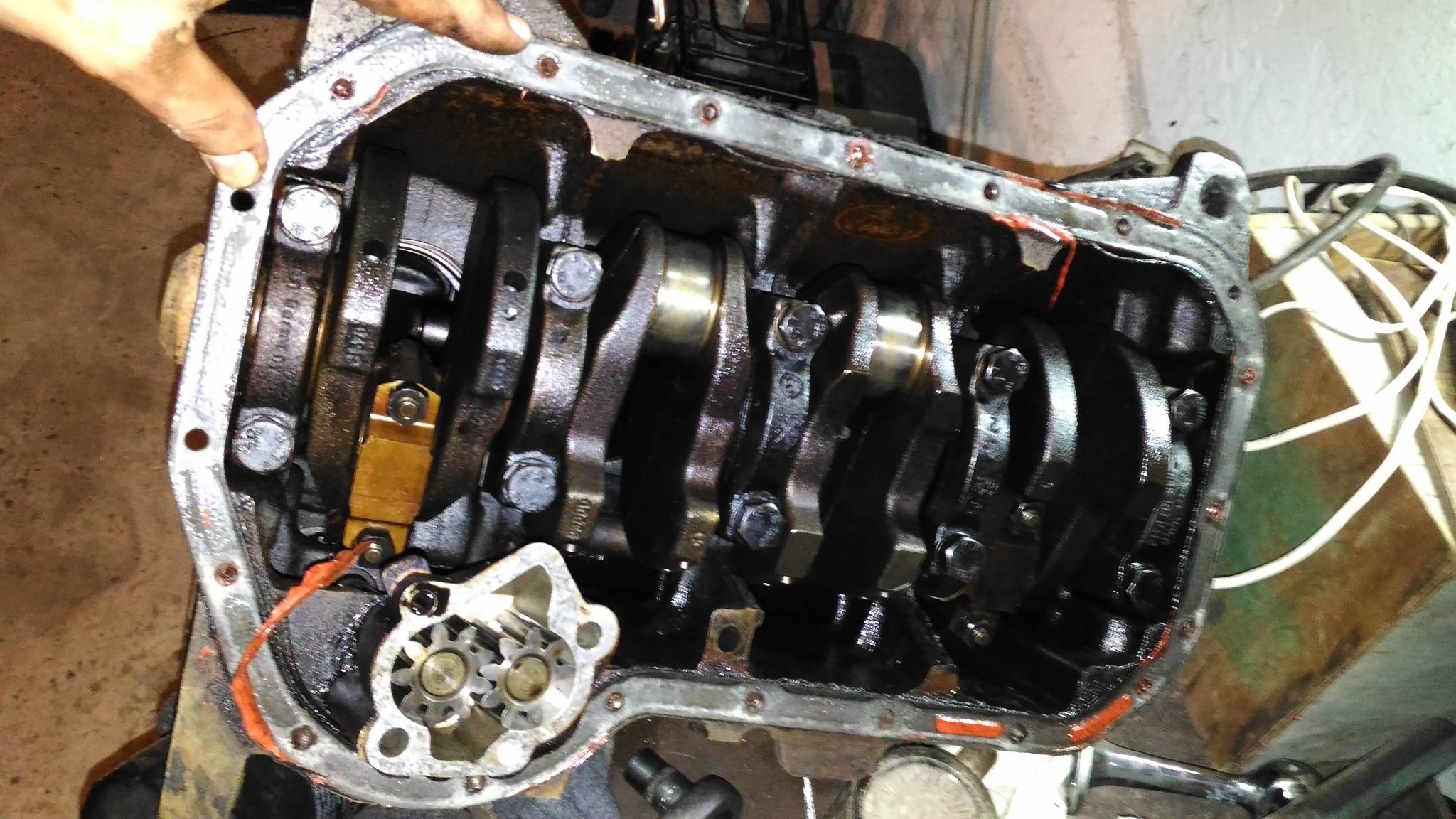

"Вскритие" ідеального мотора, з заявленим відносно малим рідним пробігом 78тис км показало:
Мотор зліплений з 3-х частин: блок з дуже великим пробігом, підкинуто нові кольца, Голова в стані "майже жопа", прогорівших 3- випускні клапани. Распредвал -- ідеал , підкинуто спеціально щоб зверху мав вигляд як реально з малим пробігом.
Попри то все стан ззовні -- реально як новий, ніби вичищений чи то вилизаний.
Домовився з продавцем (хоч реально купляв давніше трохи) проповернення.
Тож тепер шукаю на заміну ДВИГУН 1.5 8кл з малим пробігом.
Вже встиг подивитися на 7 варіантів.
Від побаченого -- вже потрохи починаає тошнити , тільки тому що реальні пробіги не до 100тис км а скоріше від 200тис і більше. я такі варіанти називаю трупіками -- бо вартість ремонтів будуть більшими за сам двигун.
Можу відзначити що зустрів неадекватність саме в нашій області в місцях поблизу кордону--- народ продає мотори з ОЧЕВИДНИМИ прогорівшими клапанами і представляє їх як ідеальні. Промовчу про те що в більшості двигунах вигляд всередині -- ніби там масла взагалі не міняли і воно коксується по стінках в кілька слоїв.

Продавець молодець, що задню не давROVA писав:"Вскритие" ідеального мотора, з заявленим відносно малим рідним пробігом 78тис км показало:
В ідеалі зняти з ланоса польського якогось мотор, хто собі прижене на розборку і дешевше буде. Бо в Україні буде як завжди в 95% кіт в мішку, бо більшість машин після таксі бо це ланос

Робота орієнтовно 120-150дол , то мінімум.RULES писав: хіба на ланос така дорога капіталка? яка ціна тих бу моторів?
Запчастини -- тут навіть якщо орієнтуватися на щось посереднє - то винесе на 250-300дол (распредвал, поршня в зборі , прокладки, сальники, вкладиші, болтики ),
А б/у мотори від 6тис грн , якщо ще з навісним то від 8тис грн , з малими пробігами просять 9-9,5 тис грн
Єдине що варто прискіпливо придивлятися по всім можливим доступним місцям, щоб того кота в мішку знайти : продавці на розборках про ті свої мотори які продають самі нічого конкретного не знають , а тому і завищують ціну, занижують пробіг
