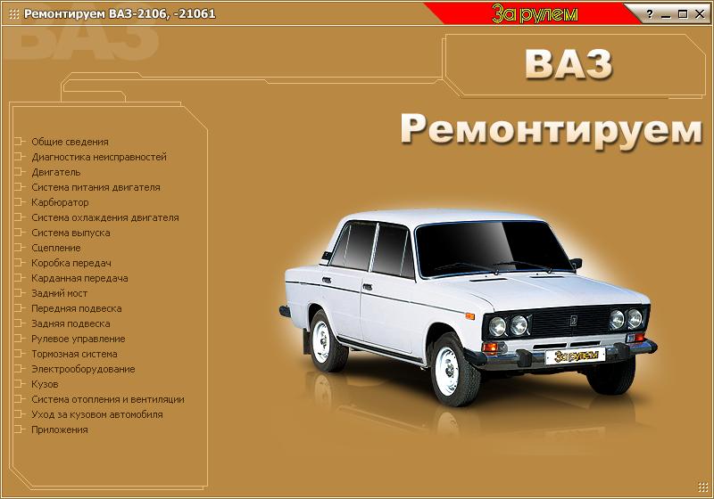

Маю прикольну електронну книжку по ремонту ВАЗ 2106, там і пічка є і все що треба.
Pier
Повідомлень:1867
Авто:целік 2 синій
Re: Проблема з пічкою. 2106.
Повідомлення Pier » Чет, 08 листопада 2007, 12:42
як книжка виглядає, і скільки займає? я також одну маю.
Повідомлення Fobos » Чет, 08 листопада 2007, 22:46
Займає 142 мб

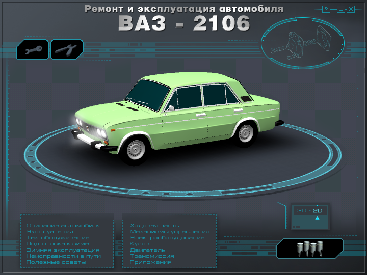

Ще маю отаку електрону книжку. 206 мб
Вигляд книжки.
