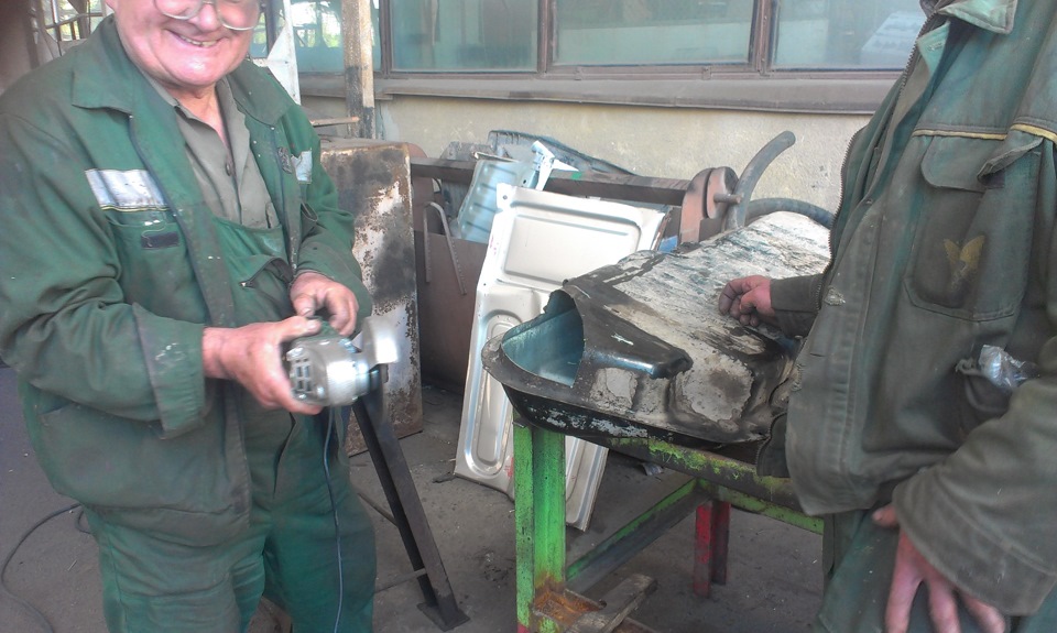

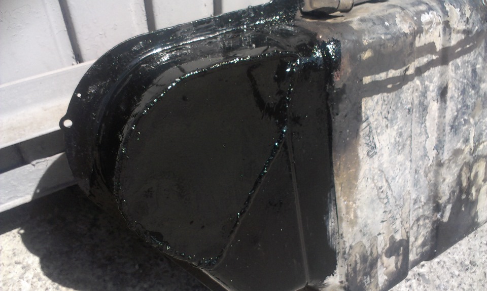

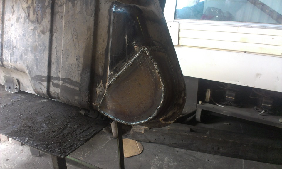

Denja ця людина варить баки таким способом вже бiльше рокiв нiж ти живеш. ось фото того як вiн варив менi пробитий бак на службовому ланосi

VETERAN, я також не розумiю як але все робилось на моiх очах. злили 20л бензини з баку, знявши насос протерли зсередини бак тряпкою сухою щоб швидше випарувався бензин, налили нашатир, помотиляли тим баком в рiзнi сторони з нашатирем всередин, долили ще, i не давали йому вилитись, взяли в руки болгарку i почали рiзати, я як це побачив почав драпати звiдтам з криком придурки))), а вони собi спокiйно обрiзали лишнэ, вирiзали латки, взяли пiвавтомат, хляпнули ще трохи нашатиру i почали варити, вже пiсля обiду я виiхав з завареним баком, котрий служить по сьогоднiшнiй день.
