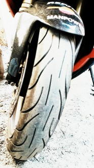

Вже не вперше помічаю як на саутерах так і байках що передні шини тєстоять водовідводами назад а не вперід...
Знаючі, так повинно бути?
Прочто на задньому кулку все прставлено "вірно".
Чи то не водовідвідні канали а ребра ціпкості принахилі коли повертаєш?

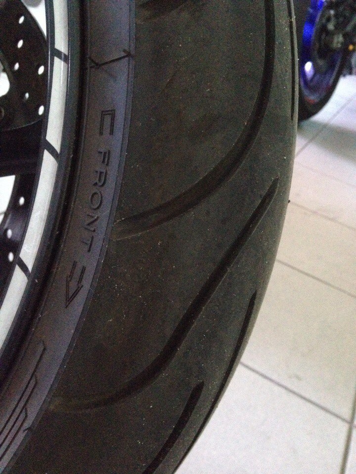

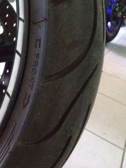

MAECTP0, на кожному мотоциклетному колесі на бортіку або на самому краю протектору є напрямок шини. Це саме стосується і диска - він також направлений.
Часто буває що привозять колеса з вибитим протектором саме через те що вона їде не в ту сторону))))
На даній фотці резина стоїть правильно направлена.

LEgEnDA писав: На даній фотці резина стоїть правильно направлена.
то переднє коло сфоткане спереду... ТОбто водовідвід не буде виганяти воду вбік а під себе заганяти. А на задньому стоїть навпаки... так може бути?

Повідомлення LEgEnDA » П'ят, 09 жовтня 2015, 10:35

Повідомлення MAECTP0 » П'ят, 09 жовтня 2015, 11:15
LEgEnDA, все. Ьачу стрілочку збоку...
Перебортую й свої передні
