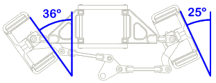

Принцип Аккермана визначає геометрію кермового управління, з метою забезпечення коректного кута повороту кермових коліс при проходженні повороту або кривої.
До того моменту, коли даний принцип принцип був розроблений, транспортні засоби того часу (з кінської тягою) були забезпечені паралельними кермовими важелями і страждали від поганих характеристик кермового управління. Рудольф Аккерман відомий розробкою принципу використання похилих кермових важелів, який усуває цю проблему кермового управління в транспортних засобах. Малюнок зображує автомобіль, що проходить через поворот (в даному випадку, поворот нескінченний). Червоні лінії зображують шлях, по якому рухаються колеса. Ви можете помітити, що внутрішні колеса автомобіля слідують по окружності меншого діаметру, ніж зовнішні колеса.
Якщо обидва колеса повернені на однакову величину, внутрішнє колесо буде скребти по дорозі (буде ковзати боком) і буде знижувати ефективність управління. Це ковзання колеса, яке також створює небажаний нагрів і знос колеса, може бути усунуто за допомогою повороту внутрішнього колеса на більший кут, ніж кут повороту зовнішнього колеса. Різниця в кутах внутрішнього і зовнішнього коліс може бути краще зрозумілою, шляхом вивчення малюнка, де позначені внутрішній і зовнішній радіуси, по яких рухаються кожне з коліс. Внутрішній радіус (Ri) і зовнішній радіус (Ro) залежать від ряду факторів, включаючи ширину автомобіля і крутизну повороту, який збирається пройти автомобіль.
Отже, величини кутів важелів НЕ визначаються цими лініями, вони визначаються відстанями, показаними в подальших розділах "Збільшений", "Зменшений" і "Точний кут Аккермана" в кермовому управлінні.
Розташування обох коліс в належному напрямку руху забезпечує стабільне управління без надмірного зносу і нагріву кожного з коліс.
Очевидно, що при повороті одного з коліс більше, ніж іншого, ви надаєте різні напрямки коліс і вам потрібно це зробити в той же час забезпечуючи прямий напрям обох коліс, коли автомобіль не повертає. Для забезпечення цього, необхідно, щоб неузгодженість напрямків росла від нульового значення (колеса спрямовані прямо вперед) до точки, в якій існує значна різниця в кутах між обома колесами (при максимальному повороті коліс).

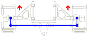

Створення непаралельності коліс досягається шляхом комбінації кута і довжини кермових важелів. Нижче ви зможете побачити кілька малюнків, які наводять приклади використання паралельних і похилих кермових важелів (сошки), для демонстрації того, чому необхідно використовувати принцип Аккермана в кермовому управлінні.
Паралельні кермові важелі На цьому малюнку кермові важелі спрямовані прямо і паралельно бічних сторін автомобіля, що створює ситуацію, в якій переміщення кермового сервоприводу призводить до рівного кутового переміщення коліс. Чому відбувається це однакову кутове переміщення можна побачити, вивчивши малюнки вгорі, на яких намальована червона окружність для демонстрації того, як бічне переміщення кермового важеля перетворюється в кругове переміщення. Так як шарнір кермового важеля (A) вирівняний по вертикалі з віссю повороту колеса (B), коли колесо вказує прямо вперед, то однакові переміщення вліво або вправо переміщають шарнір кермового важеля на однакову вертикальну дистанцію від початкового положення.
Похилі кермові важелі На цьому малюнку кермові важелі нахилені всередину для створення можливості різного ступеня зміни кутів повороту коліс. Це є основою принципу Аккермана і створює нерівне кутове переміщення коліс. Чому відбувається це нерівне кутове переміщення можна побачити на малюнках, на яких відображено відносне положення шарніра кермового важеля (A) на червоній коловій кривій, щоб показати як шарнір кермового важеля рухається навколо осі повороту колеса (B).
Так як кермовий важіль нахилений, шарнір кермового важеля (A) не вирівняний по вертикалі з віссю повороту колеса (B), коли колесо вказує прямо вперед, і знаходиться на частини шляху по окружності. Через це, правий рух кермового важеля викликає більшу переміщення шарніра кермового важеля у вертикальному напрямку, ніж це має місце при лівому переміщенні кермового важеля.

Збільшений, зменшений і точний кут Аккермана в кермовому управлінні
Це часто вживані терміни в спортивному моделюванні і вони відносяться до величини різниці в кутах коліс щодо точної геометрії кута Аккермана в кермовому управлінні.
Точний кут Аккермана - нульове сходження при повороті
На малюнку зображена точна геометрія кута Аккермана в кермовому управлінні. Це визначається нахилом кермових важелів таким чином, щоб лінії, проведені через вісь повороту колеса і шарнір кермового важеля, перетиналися в центрі лінії задньої осі Так як це забезпечує точну геометрію кута Аккермана в кермовому управлінні, то в цьому випадку відсутня зміна кута сходження на внутрішньому колесі (напрям колеса збігається з напрямком кола по якому воно рухається), що можна побачити на малюнку вище.
Збільшений кут Аккермана - розбіжність при повороті
У налаштуванні кермового управління може бути використаний збільшений кут Аккермана, що включає в себе регулювання положення шарнірів кермових важелів, щоб лінії, проведені через вісь повороту колеса і шарнір кермового важеля, перетнулися перед центром задньої осі. Така геометрія кермового управління дозволяє досягти збільшеної кутової відмінності між поверненими колесами, що призводить до того, що внутрішнє колесо намагається слідувати по окружності меншого діаметру, ніж це має місце в дійсності. Цей ефект можна спостерігати на малюнку вище і він викликає розбіжність на передньому внутрішньому колесі
Зменшений кут Аккермана - сходження при повороті
У налаштуванні кермового управління може бути використаний зменшений кут Аккермана, що включає в себе регулювання положення шарнірів кермових важелів, щоб лінії, проведені через вісь повороту колеса і шарнір кермового важеля, перетнулися позаду центру задньої осі. Така геометрія кермового управління дозволяє досягти зниженої кутової відмінності між поверненими колесами, що призводить до того, що внутрішнє колесо намагається слідувати по колу більшого діаметру, ніж це має місце в дійсності. Цей ефект можна спостерігати на малюнку вище і він викликає сходження на передньому внутрішньому колесі.
