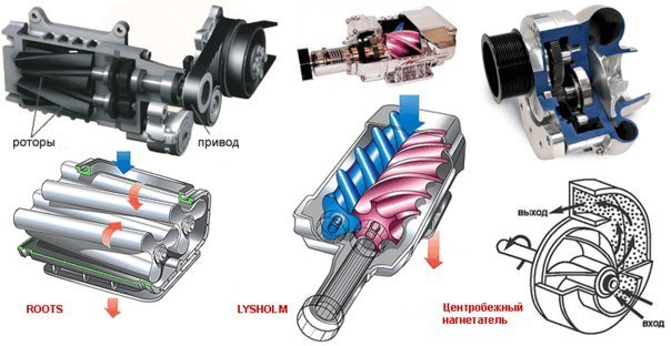

Недавно крутив ягуарчик і так сподобався той супер надув "Super charger"
WIKI Суперчарджер
Суперчарджер (компрессор Рутса) — механический нагнетатель, имеющий механический привод от коленчатого вала. В этом их отличие от турбонагнетателя, использующего энергию выхлопных газов. Преимущество суперчарджеров перед турбонаддувом в том, что они начинают работать при холостых оборотах, а турбина начинает нагнетать воздух после того, как поднимется давление выхлопных газов. На двухтактных дизелях воздуходувка строится с обязательным применением механического нагнетателя (семейство Д100, ЯАЗ-206).
С помощью механического нагнетателя можно получить прибавку в мощности до 50 %, несмотря на то, что часть мощности двигателя затрачивается на сам привод нагнетателя. Одно из основных преимуществ механических нагнетателей — отсутствие провала мощности на переходных режимах при увеличении оборотов.
Типы нагнетателей
Центробежный нагнетатель (англ.)русск. — применяется как в системах с механическим приводом, так и в турбокомпрессорах.
Работа осуществляется следующим образом. Основная деталь центробежного нагнетателя — рабочее колесо, или крыльчатка. Лопатки крыльчатки играют самую главную роль. От того, насколько правильно они спроектированы и изготовлены, зависит результирующая эффективность всего нагнетателя. Итак, воздух, пройдя по расширяющемуся (диффузорному) воздушному каналу в нагнетатель, попадает на радиальные лопасти крыльчатки. Лопасти отбрасывают воздух центробежной силой к периферии кожуха, где имеется диффузор. Далее воздух выталкивается в окружной воздушный туннель. Для эффективной работы крыльчатка должна вращаться очень быстро. Скорости могут быть 40 тысяч об/мин и более, а для высоконапорных компрессоров дизелей они приближаются к 200 тысячам об/мин.
Свойство газов при нагреве расширяться поставило перед разработчиками ещё одну задачу. Атмосферный воздух, нагнетаемый хоть турбокомпрессором, хоть турбонагнетателем нагревается от сжатия (когда создаётся давление в системе впускных коллекторов) и от деталей самой системы турбонаддува, то есть воздух, нагревшись, расширился, при этом его объём увеличился, но количество содержащегося в нем кислорода осталось прежним. Так был разработан интеркулер, назначение которого — охлаждать воздух. Холодный воздух имеет большую плотность, нежели горячий, и поэтому несёт в себе больше кислорода, а чем больше кислорода — тем лучше проходит реакция горения. Интеркулер (с англ. — «промежуточный охладитель») представляет собой воздушный радиатор, который охлаждает воздух на пути в цилиндры и дополнительно выполняет роль ресивера.

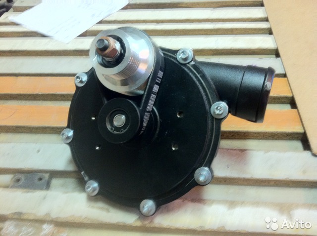

Поперше я ніколи його небачив з середини тому зацікавило і зачіпило.Також є і варіант механічного надуву типу ракушки, Понятне діло що в більшого "собрата" надув покруче чим в молодшого але цікавлять два варіанти, плюси -мінуси.Ну припустимо Я хотів би собі один з варіантів поставити :angel в яку сторону дивитись в плані геморності установки і підключення, середній тиск для середньо підготовленого двигуна і так далі.Турбіну (гарячу тут необговорюємо) тільки холодне повітря.Ваші думки!?

ВАГ свого часу ставив(поч. 90х) ті ракушки т.зв. G60 і G40. Але ресурсом ті компресори не вирізнялись і народ присобачував компресори типу Рутс від Мерсів

Та на тій ракушці теж ресурс 50тисяч. Цікаво чи хто в нас їздить з такими і як відчуття, бо гарячі турби це як "кожен день"

[цензура] ті центробіжні компрессори ,но на вел обєм ше пів біди . ненадійні раз ,не дують на низах зовсім 2 .забирають потужність в мотора пропорційно наддуву3. проще і 100 раз ефективніше поставити турбіну навіть від пасата 1.8т якшо на жигуль 8в. . якшо типу рутс то чуть краще, хоча б з низів дує,але всерівно з турбою не рівняти . майже всі ставлять міняють компрессор на турбіну потім
