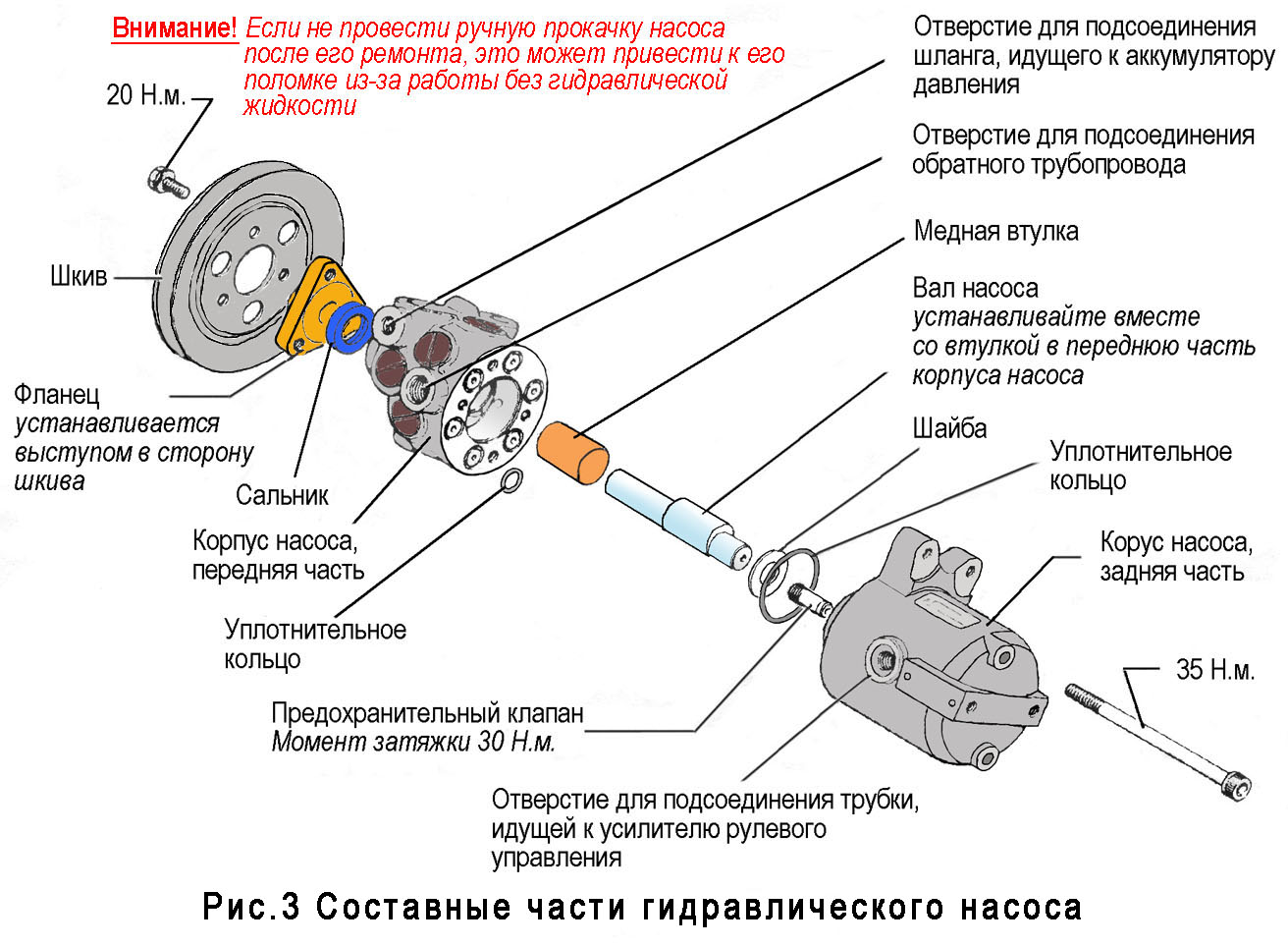

я короче перебираю його повністю, і там один сальник є за шківом, точніше за фланцем на якому той шків кріпиться...
Вот той фланець і треба знати (жовтий)

Ну по тому самому принципу, тільки не відкрючуючи шків. А шо ти там перебирати зібрався, там по суті хіба шайбу, ущільнювач і сальник можна поміняти, і то, якщо він або тече, або підсасує повітря, бо якщо він гуде, то тут або допоможе промивка, або не поможе ніц. Я вже то проходив.

Jarevych, та я там всякі резинки поміняти хочу, бо тече з під болтів тих великих... :sing
