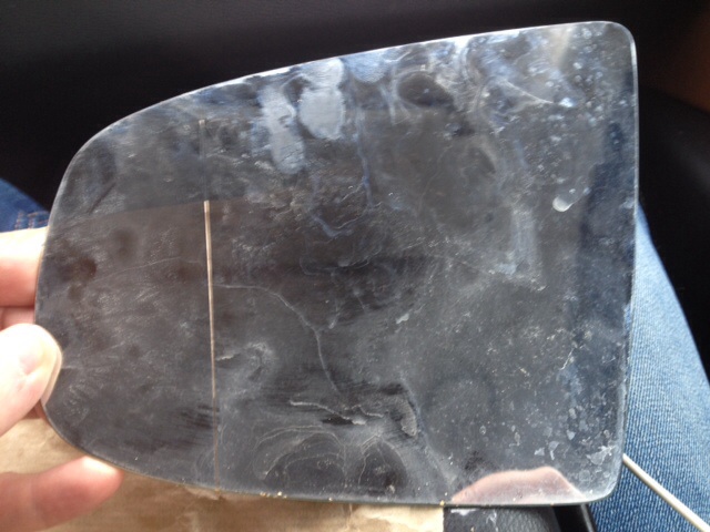

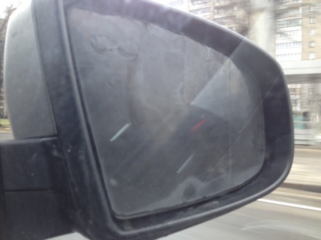

Мив машину, після чого протирав дзеркало і скельце залишилось у мене в руках)) хотів приклеіти якимось "супер клеєм", але воно з підігрівом, тому незнаю чи буде тримати. Візуально залишків клею ніякого не видно взагалі. Хто що порадить?

Там темперетури не такі високі щоб переживати за підігрів, клей тим, що більше до вподоби, але треба щільно приклеїти (або термопастою трохи ще намацькати в кількох місцях) щоб підігрів працював.

Виходячи з опису автора - я зрозумів що відвалилось від підігріву+тримача саме зеркало, бо інкше зеркало б повисло на проводках підігріву, а не
shaman писав: скельце залишилось у мене в руках

Відірвалось саме від плівки з підігрівом. Сам силікон то не варіант, оскільки він в не буде так тримати як клей. Саме цікаво що не видно взагалі залишків якогось старого клею, або він був там рідкий був і дуже тонким слоєм ідеально нанесений, що тепер не видно слідів.
Двох сторонній скотч то не варіант, скло має до підігріву щільно прилягати, інакше буде гріти скотч а не дзеркало
