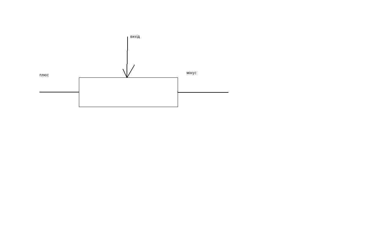

три контакта для того щоб регулювати напругу . там де найбільший опір і не регулюється подаєш напругу, плюс і мінус.третій буде вихід напруги 0-5в чи 0-12в

Jarevych писав: andriy320e30, шось не до кінця зрозумів, між двома опір, тобто, якщо на один подати напругу, то на виході будемо мати меншу, а на третьому шо?

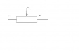

нэ на один плюс на другий мінус третій буде вихід.
як на малюнку

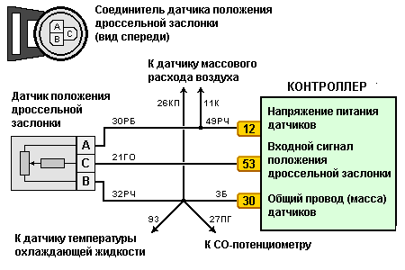

кароч на дпдз має йти -+5В і вихід синальний, тобі від сигнального треба відштовхуватися :sing

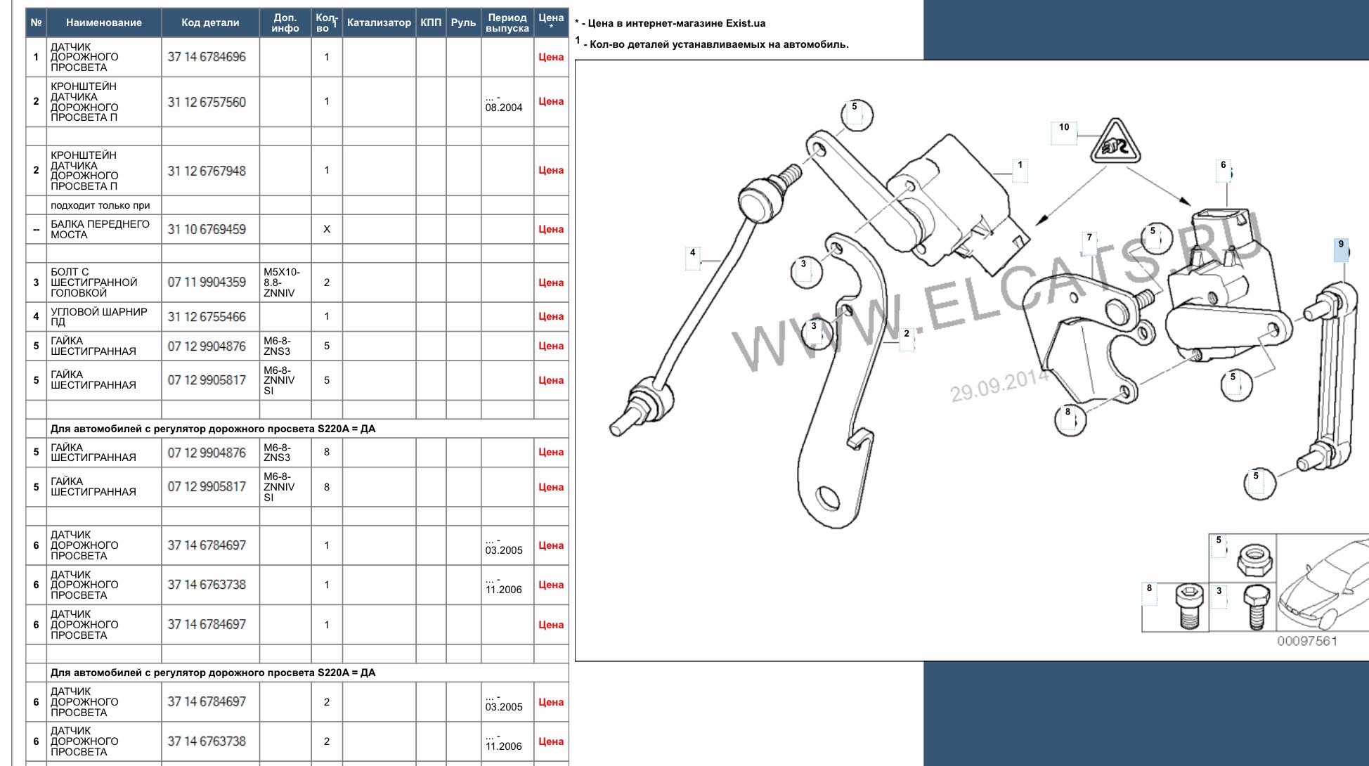

Jarevych, коліно з шарніром?
Re: ДПДЗ в інших цілях?
Повідомлення Jarevych » Пон, 29 вересня 2014, 20:30
Не обовязково
Enter
Повідомлень:2654
Авто:BMW e65
Повідомлення Enter » Пон, 29 вересня 2014, 21:02
То щось такого плану?!
Повідомлення Sluva » Пон, 29 вересня 2014, 21:03
шось тыпа таке треба?
Повідомлення Jarevych » Пон, 29 вересня 2014, 21:06
Enter писав:То щось такого плану?!
Угу, шось таке, але друга частина взборі. Тре шось таке як Сливка скинув
Enter
Повідомлень:2654
Авто:BMW e65
Повідомлення Enter » Пон, 29 вересня 2014, 21:09
Jarevych, якщо від 7 то там датчик лише дорогий, а шарніри дешеві
Повідомлення Jarevych » Пон, 29 вересня 2014, 21:27
Ото що 4 кріпиться через 5 до датчика з іншою частиною коліна
