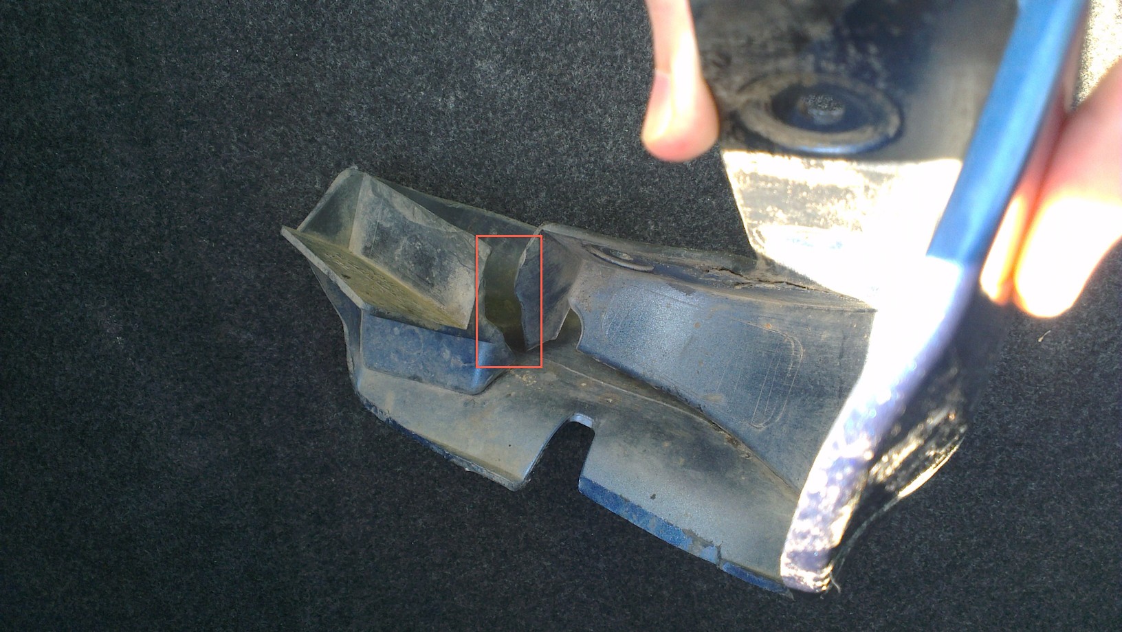

Чим спаяти пластмасовий бризговик?
- weber
- Повідомлень:7796
- З нами з:Нед, 01 липня 2007, 11:44
- Авто:льоня
Чим і як краще спаяти пластмасовий бризговик? Місце відмітив червоним.

weber, краще зніми і завези на пайку пластмаси

паяльник 100-ка рулить! Такий як бампера паяють!
Ну або 50-ка точе піде! Але треба глубоко пропаяти!

везеш там де паяють бампера і все. простим паяльником то не то

andriy320e30, там тонка стінка! Якшо запаяти звичайним паяльником і буде тримати, то повезе! А як не буде, то нічого не поможе! Тоді новий бризговик!
П.С. Треба хоч би паяльник 40-50 Вт, шоб добре плавив ту пластмасу, і глубокою пропайкою паяти, а потім шов вирівняти!
Ясно що якшо тільки зверху прихопити, то він знов трісне прямо при монтажі!
А якщо добре розплавити саму пластмасу з двох сторін, так щоб слої матеріалу змішались добре, і потім підрівняти, то буде добре!
ясщо ця стінка всередині, її ззовні не видно, можна дати поверху усилюючу пластину!

vazik, то по іншому паяється . гарячим повітрям і наложуєтья полоса вирізана з підкрильника -тримає мертво

Та возьми ебокситку + волокно і не парсі.

шурупами...... і зверху....
wklef писав: ебокситку + волокно і не парсі.

послухай майстра .завези де паяють бампера буде дешевше і якісно .макс 50гр

Є спец. клей і нічого не треба паяти

Vusiko, вже зняв.
Паяльник - нє, він руйнує пластмасу, якщо паяти - то повітрям гарячим.
Шурупи крутити - трохи хардкор.
Клей думаю до дупи, як тільки прогнеться мабуть там же і трісне.
Sluva, Дєня як то діло робить?
Ну і власне де саме бампери гарячим повітрям паяють?

weber писав: Sluva, Дєня як то діло робить?
в нього паяльна станціяweber писав: повітрям гарячим.

можна і станцією якшо тонка пластмасса . має бути спеціальна зварка або потужний фен (те саме)

Re: Чим спаяти пластмасовий бризговик?
Пластмас Сервіс.
Пайка бамперів,усіх видів пластмас.
вул. Кульпарківська,226
тел. 097 798 22 95
067 679 21 27
Наскільки я знаю за пайку беруть від 50 грн.
тел. 097 798 22 95
067 679 21 27

Sluva писав: в нього паяльна станція
для електроніки
Зробить реболлінг Ромкові на підкрильнику

weber, в тебе якийсь інший бризговик, ніж в мене

mathst, нема тої сіточки про яку ти казав

weber, марку пластмаси напиши. Там виштамповка має бути. Ну і привозь
Тел маєш. Мотоциклетних обвісів напаявся вдосталь, все їздить без проблем.
п.с. Паяю любе і всяке, є і станція і фен з точним регулюванням. Все відповідно до технології і температурних режимів марок пластмас.
