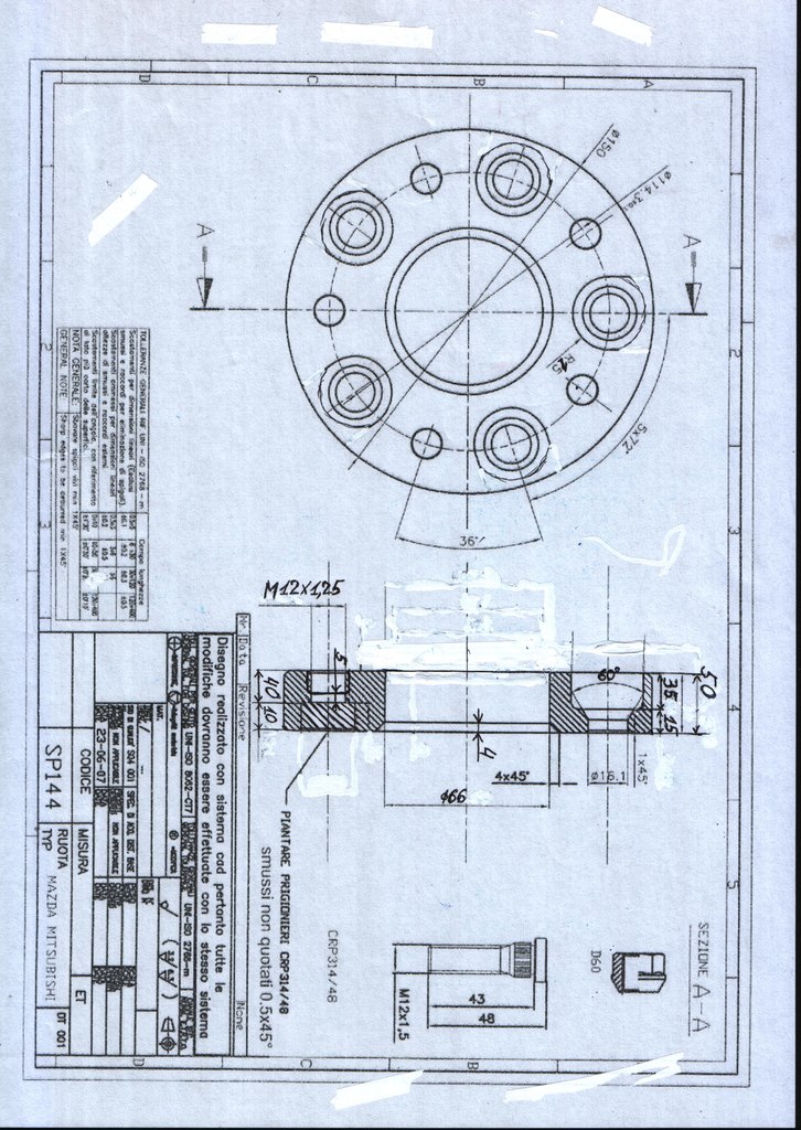

Два запитання:
Може хто знає чи сам може виготовити проставки з дюраль-алюмінію. За які терміни та за яку ціну?
Код: Виділити все
Потрібні продовжуючі, різноширокі проставки з дюраль-алюмінію з розболтовкою 4 на 114.3 відповідно і з переходом на 4 на 114.3, 2шт по 30мм та 2шт по 60мм товщиною. Крок різьби у мене на шпильках 1.25 і на вихідних шпильках теж повинен бути 1.25... Шпильки у мене мають 25мм довжини, і вихідна шпилька з проставки також повинна мати 25мм вихідної довжини. ЦО 68мм.

Danko, Так я пояснював шо то має бути і він мені показав шо в нього таке вже лежить! Креслення бажано, матеріал і все робить! Замарстинівська 41

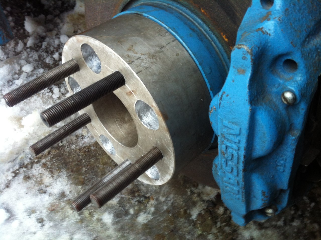

в харкові зарядили 900грн(коли бакс був 8.20) за дві штуки 70мм, матеріал,робта,шпильки.
