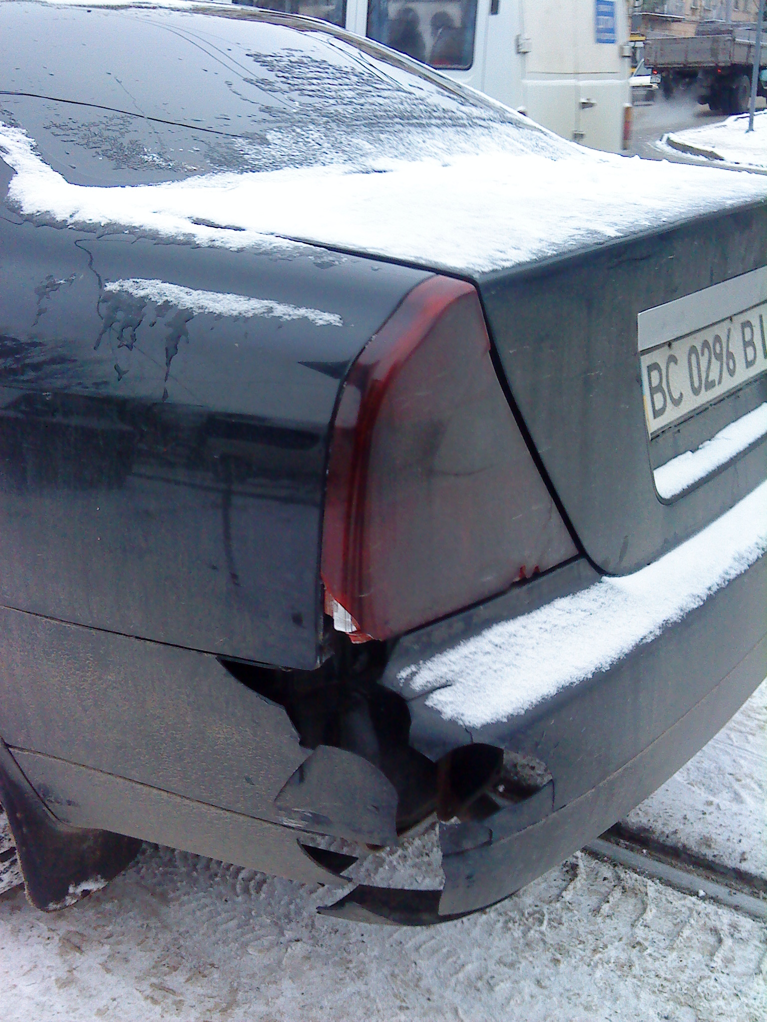

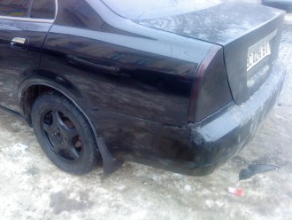

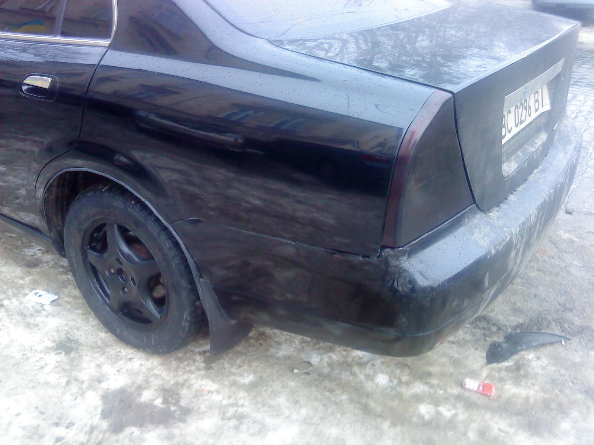

внаслідок невеличкого ДТП невистачає частини бампера
реально таке доліпити і ціна питання?

не вартує, але якщо дуже хочется то просто задуваєш туда будівельної пінки, потім зрізаєш все зайве, грунтуєш, фарбуєш, колись так робив правда не з дирою а з відломаною частиною юбки

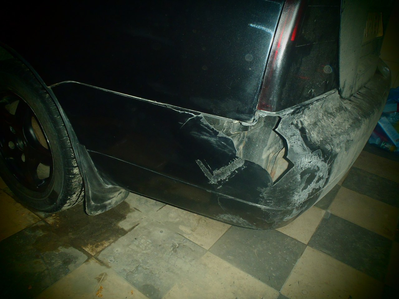

посидів вечерком побавився...і більш-менш вже щось схоже на бампер..доправлю коли зніму :ninja
п.с. - навіть тест на міцність пройшов :happy

t309 писав: santosxxx, а як робив
старий бампер знайшов від чогось на трасі, відірвав кусок, вдома вирізав частинки які бракувало, взяв паяльнік в руку і почалась жара :-) залишилось зняти і пропаяти з середини 8-)
