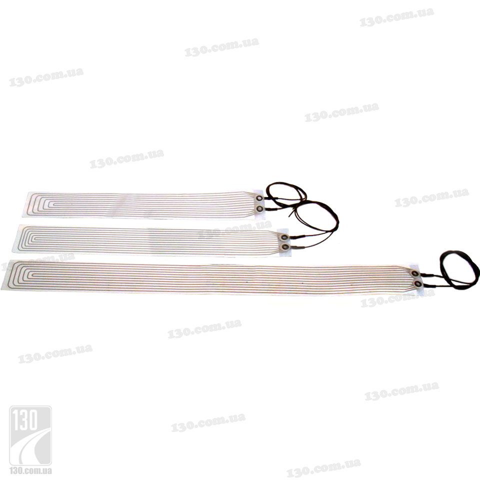

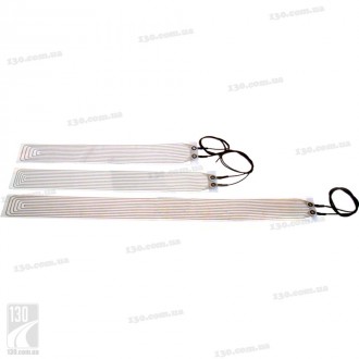

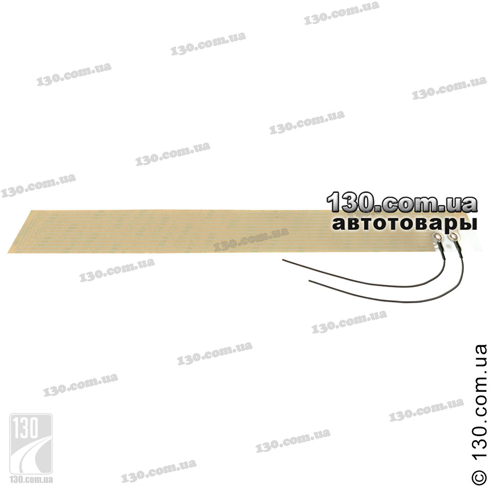

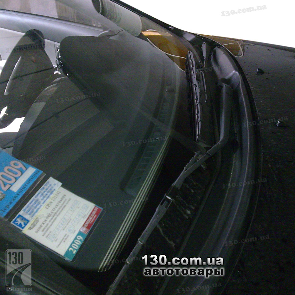

Скоро зима і час задуматись про такий девайс як обігрів двірників а саме щіток на яких постійно намерзає лід або вони примерзають до шкла.
Варіант є- це полоси з дорожками( нагрівальні елементи) які мають клеючу основу .Все що потрібно для монтажу це окремий перемикач ,реле, пару клем і дріт, ну і :roll прямі руки.
Пробував виготовити сам але немає з чого .Пічка (обдув) незавжди справляється з такою роботою особливо зранку при прогріванні, та і оббивати постійно щітки від льоду вже порядком надоїло.
Я собі замовив, а ви думайте і обговорюйте -треба чи ні.
Інфа звідси http://130.com.ua/category/screen-wipers-heaters/
а виглядає так:

Якщо хтось користувався цікавить розмерзає тільки резинка чи каркас також.

Думаю що просто резинка не примерзає наглухо до шкла, але ідея цікава. Акуратно зроблені ці нагрівальні елементи, не буде страшно виглядати ?

Судячи з розміру і потужності, добре, якщо розмерзне саме скло. Збільшити потужність не можна, бо трісне скло - занадто локальне місце нагріву.
Хочу сам зробити таку штуку з липкої алюмінієвої стрічки шириною 7см і довжиною на все скло. Колись мав таке на задньому склі - працювало класно.
Для обігріву гумки двірників робиться інша штучка - пропускається ніхромовий дротик через внутрішню порожнину.

Саме шкло сумніваюсь, а от локально так. Діло в тому що ці нагрівачі потрібні в місці контакту(стоянки)щіток а загальну функцію обігріву шкла бере на себе пічка , але так як вона дує точково то все шкло розмерзає тільки тоді коли в машині вже ташкент, а нижня кромка де двірники всеодно має кашу з снігу яка на швидкості примерзає.
думаю що недарма на іно такі ленти вже вмонтовані в шкло на виробництві , вони і акуратніші та і незамітні. Незнаю як будуть виглядати ці.. але інших варіантів поки нема.

В мене стоїть така фігня.якшо цікаво зроблю фотки.трохи шкарадно виглядає з вулиці,бо треба було запхати під сам уплатнітєль,а я немав коли,і поклеяв трохи халтурно.але загалом гріє норм

Брав цю приблуду на тому ж сайті.Прогріває зону щіток якраз для того щоб резинки відмерзли.Сам каркас щіток не прогріває (а що можна хотіти від 40Вт?).Підключив до кнопки підігріву заднього скла.Вважаю найоптимальнішим варіантом для цього.Сказати що ефект супер не скажу але свою функцію на 3 бали з 5 виконує.У мене сигналка з автозапуском,на ніч лишав кнопку ввмікненою і як тільки машина заводилась - зона щіток розмерзалась.Поки приходив в машину (хвилин через 10) скло вже було розмерзлим.Якось так.

зробили б ці підігріви чорного кольору бо дуже в очі кидається
