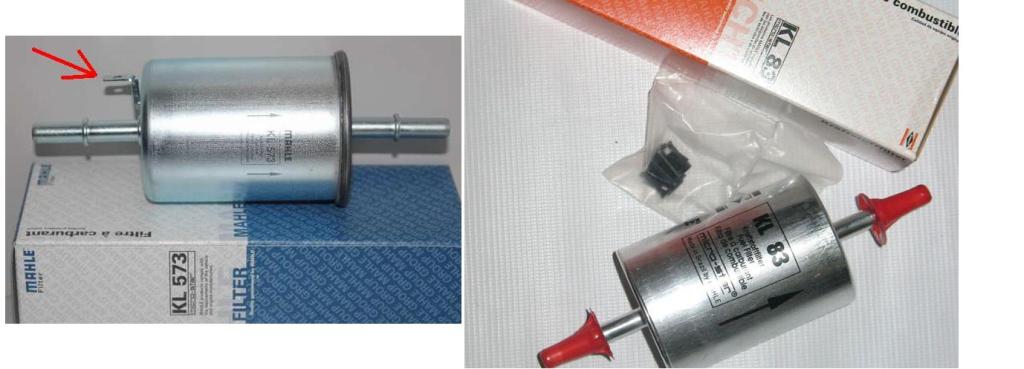

Кто проссветите в чём разница ?
Фильтр топливные Daewoo : Фильтр топливные Lada :
KL 573
Daewoo Высота [мм]-159,5 Lada Высота [мм] - 165
Daewoo Высота 1 [мм] - 77,5 Lada Высота 1 [мм] - 76.5
Daewoo диаметр 1 (мм) - 59 Lada диаметр 1 (мм) - 54.1
Daewoo диаметр 2 (мм) -7,9 Lada диаметр 2 (мм) -7,9
Daewoo диаметр 3 (мм) -7,9 Lada диаметр 3 (мм) -7,9
Daewoo Диаметр корпуса [мм] - 54,7 Lada Диаметр корпуса [мм) - 54,7
Исполнение фильтра -Прямоточный Исполнение фильтра -Прямоточный
Практически одинаковые по размерам габаритам и пропускной способности.
Визуально разница выход на массу(заземление) вопрос : за чем там оно ,для чегонужно и как это всё работает?
Заранее спасибо.
KL 573
Заранее спасибо.

Вроде как бы вот так получаеться по литераттуре
Источник
http://www.servon.ru/index.php?id=59
Источник
И ещё :антистатические свойства, препятствующие накоплению зарядов статического электричества, что обеспечивает пожаробезопасность
Основная электризация происходит на фильтрах, особенно на фильтрах тонкой очистки. Электризация топлива при фильтрации может возрастать в 200 раз. Поэтому с повышением требований к чистоте топлива, т.е. с увеличением тонкости фильтрации опасность воспламенения топливо-воздушных смесей от разрядов статического электричества значительно возрастает.

навіщо та окрема петля, фільтр до кузова ж кріпиться чи ні?Black писав: за чем там оно ,для чегонужно и как это всё работает?
чи може той антистатик йде до землі в прямому смислі?

Black, завжди давав один і той же ж фільтр , ніколи проблем не було, а на Ланос ставиться і кл83 і 573 по каталогу.

T5-R, *Lesyk*, вопрос не в рекламации и не в замене один на другого , а в статическом отношении , я уже разобрался спасиб! :)

С этим я полностью согласен ! По конструкции моей топливной системы топливный фильтр стоит рядом с насосом , думаю человек собиравший мне мотор поставил такой не зря (в чём не раз убеждаюсь) .антистатические свойства, препятствующие накоплению зарядов статического электричества, что обеспечивает пожаробезопасность
От Daewoo Lanos во первых он немного дешевле (не в этом дело ) , а во вторых не могу обгрунтованно сказать что то против вывода и разчёта учёных так что KL573 :)andrewdor писав: на каком именно фильтре остановились?
