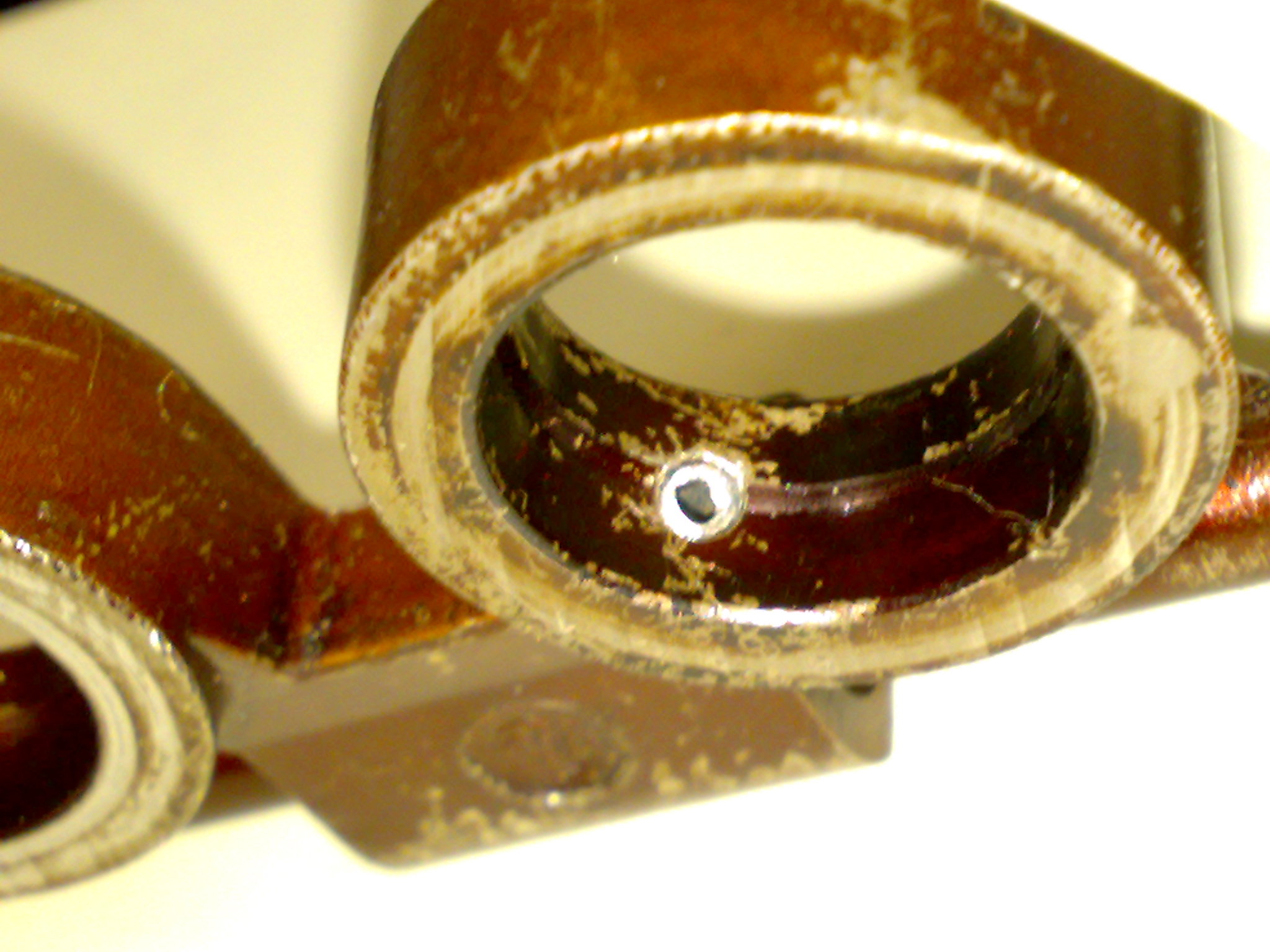

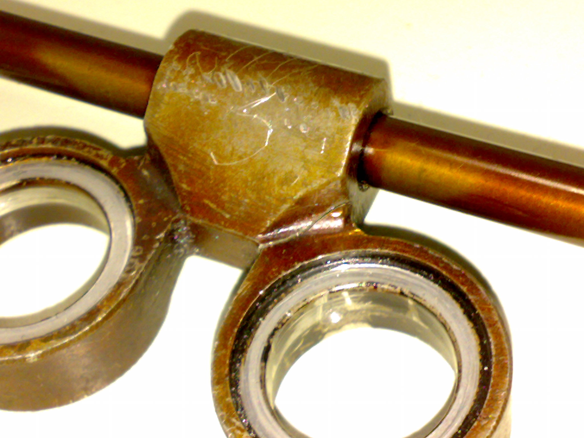

На масляній рампі обламались 2і проставки (обведено червоним)
На базарах тільки рампа взборі... :(
Цікавить проставки окремо, може в кого лежать з старою рампою?

RUS_70, начальник вирішив розсверлити канали в поламаних і втиснути туди втулки - якщо його задум не реалізуєм, то звернусь

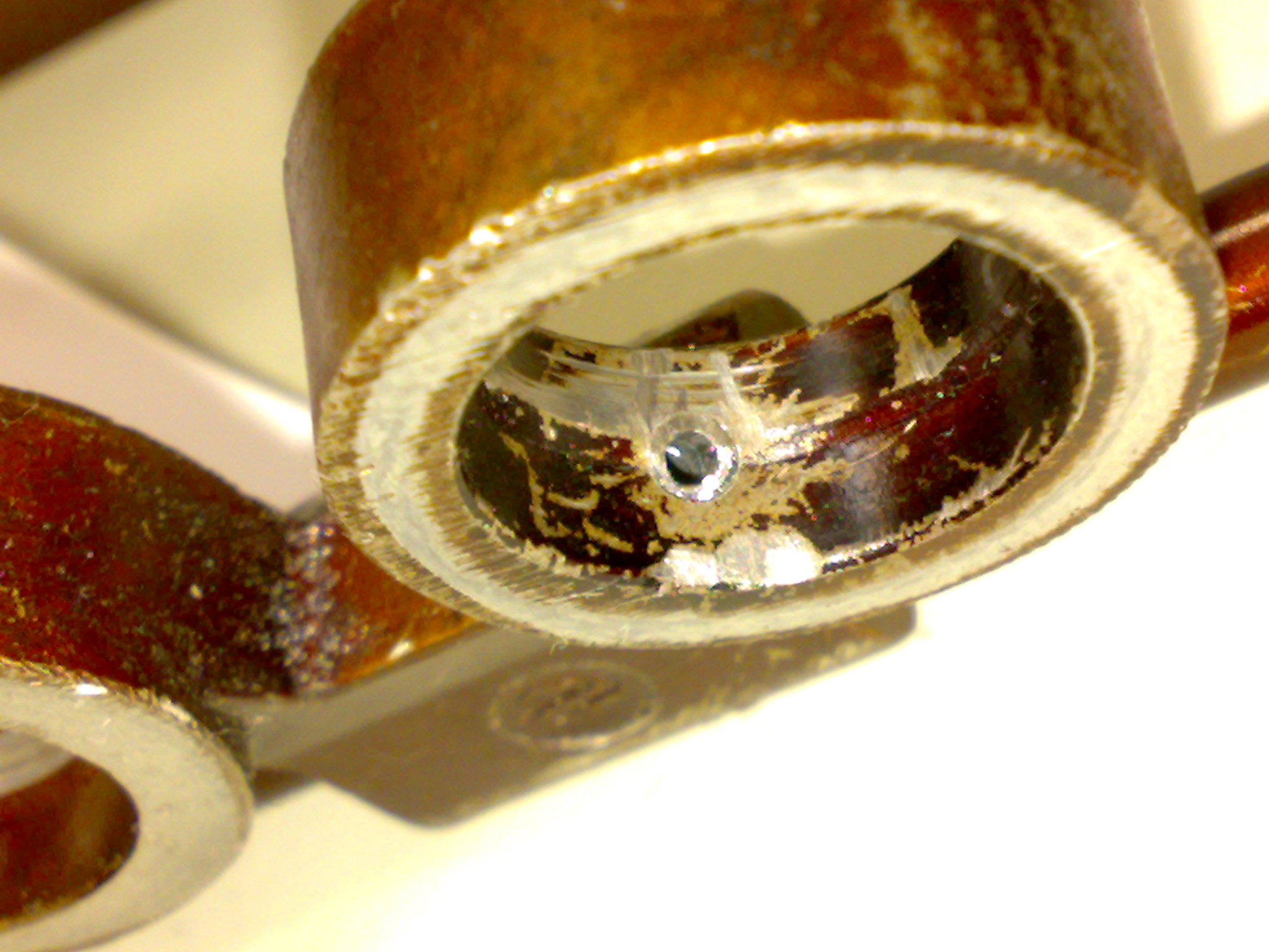

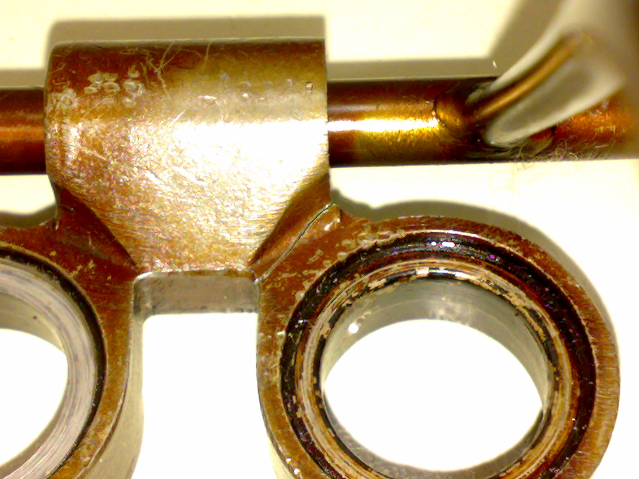

Maniak716 писав: вирішив розсверлити канали в поламаних і втиснути туди втулки
проставки тримаються як нові, канали продуваються :)
