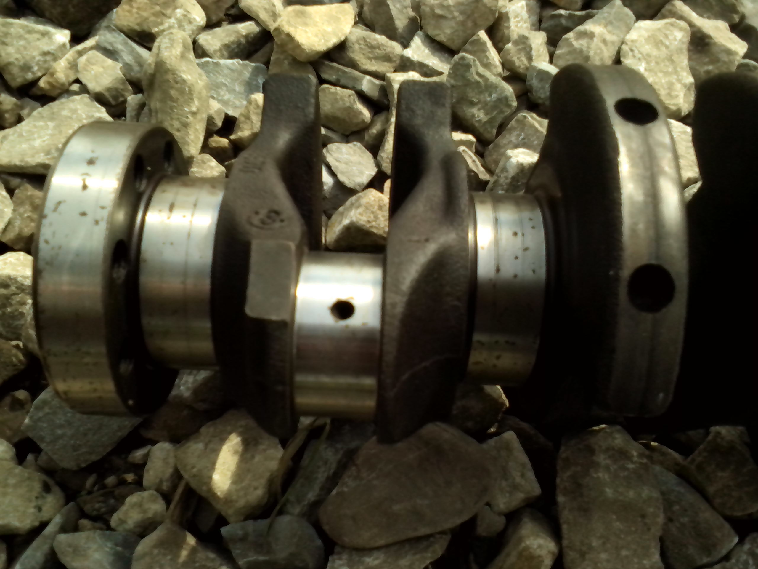

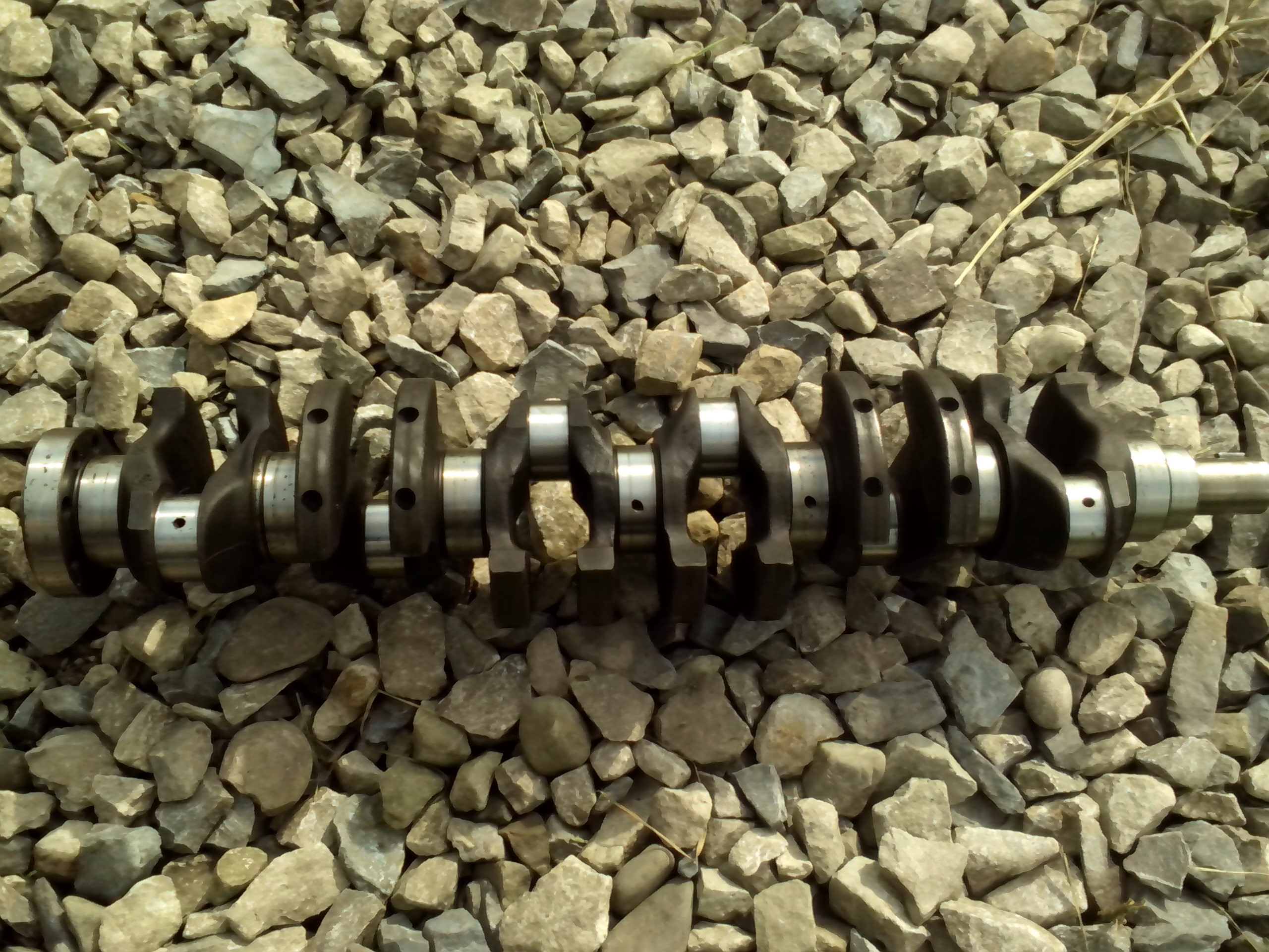

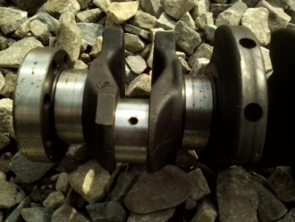

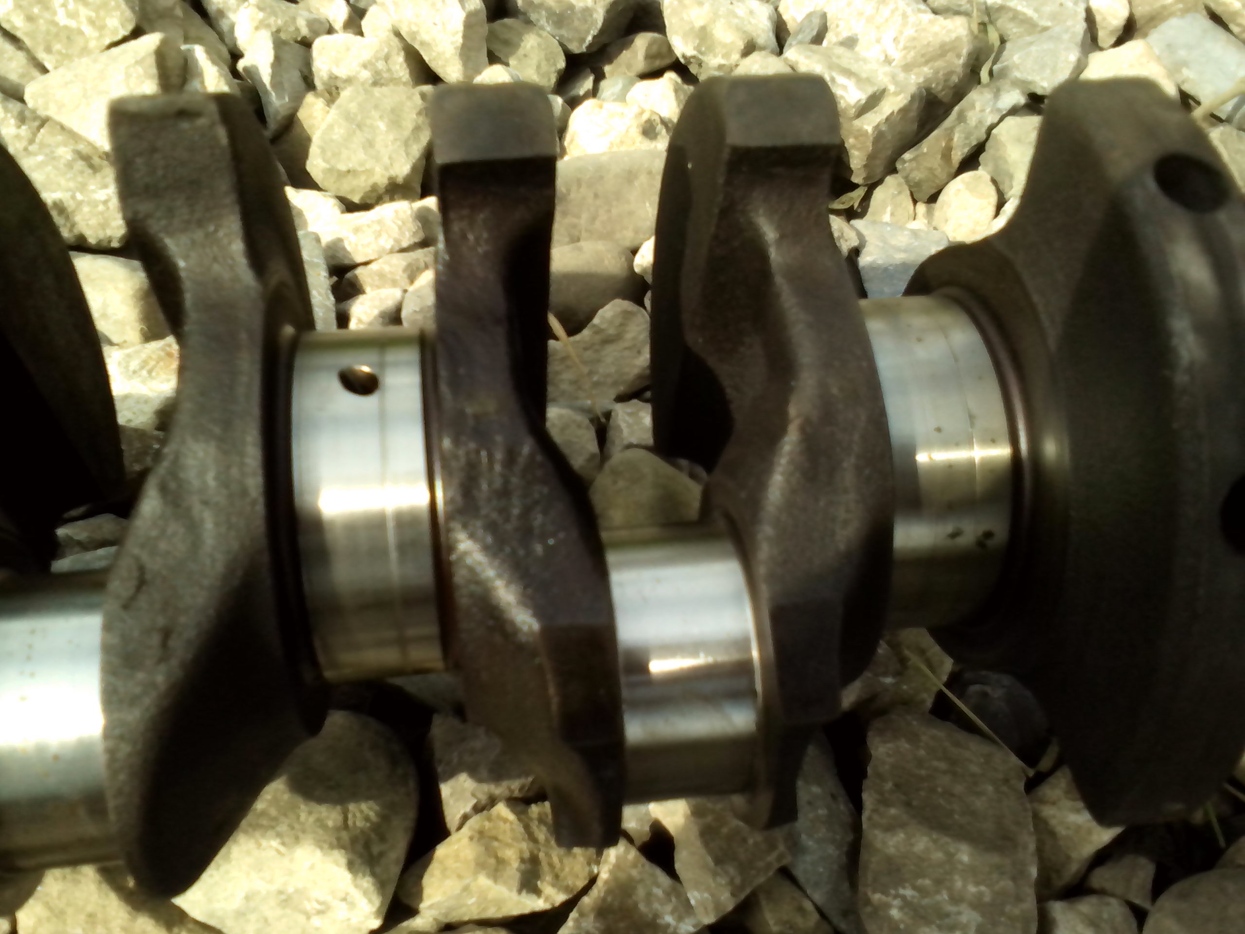

Кілька тижнів тому віддав коліно BMW на шліфовку, по адресу Зелена 292, робив якийсь Богдан. ПО телефону сказали шатун 0,5, корінь 0,25, 300 грн і за тиждень буде готово. Пройшло 2 тижні, забирав мій брат, вони його спакували скотчом так шо ппц....
ну і брат передав його мені(я зараз не в місті) Сьогодні думав почну збирати мотор, але розпакувавши коліно ось така картина корінь 0,25
Зателефонувавши їм сказали привезти, і взяти старі старі вкладиші, нерозумію для чого.....
Любуйтесь роботою Львівських шліфовщиків...Франківські майсти ніколи небули в захваті від їх роботи що по колінвалах що по блоках.......

Таке враження що той Богдан пяний був чи осліп.....

мда картина печальна.. шліфував собі і колеги там шліфували купу колінвал - було всьо глянц. невже спаскудилися в останні 2 роки ?
вже доречі від одного колеги пару тижнів назад чув що іменно шліфовка коліна там стала до одного місця, якраз похожа ситуація з тобою, не в той розмір шліфанули

То не то слово, я взагалі незнаю чи там в 0,75 мм тепер вийде, глибина така шо ппц, шкода мікрометра немаю........vovka писав: якраз похожа ситуація з тобою, не в той розмір шліфанули
Шатун шліфанули вроді гуд але не ідеал.......
Навіть якщо зроблять безкоштовно то як бути з вкладишами?

ну по фотках 0.25 просто не взяло .а 0.5 вкладиші дуже важко найти. чи корінь він зовсім нерухав
. тай ціна 300 підозріло мала .

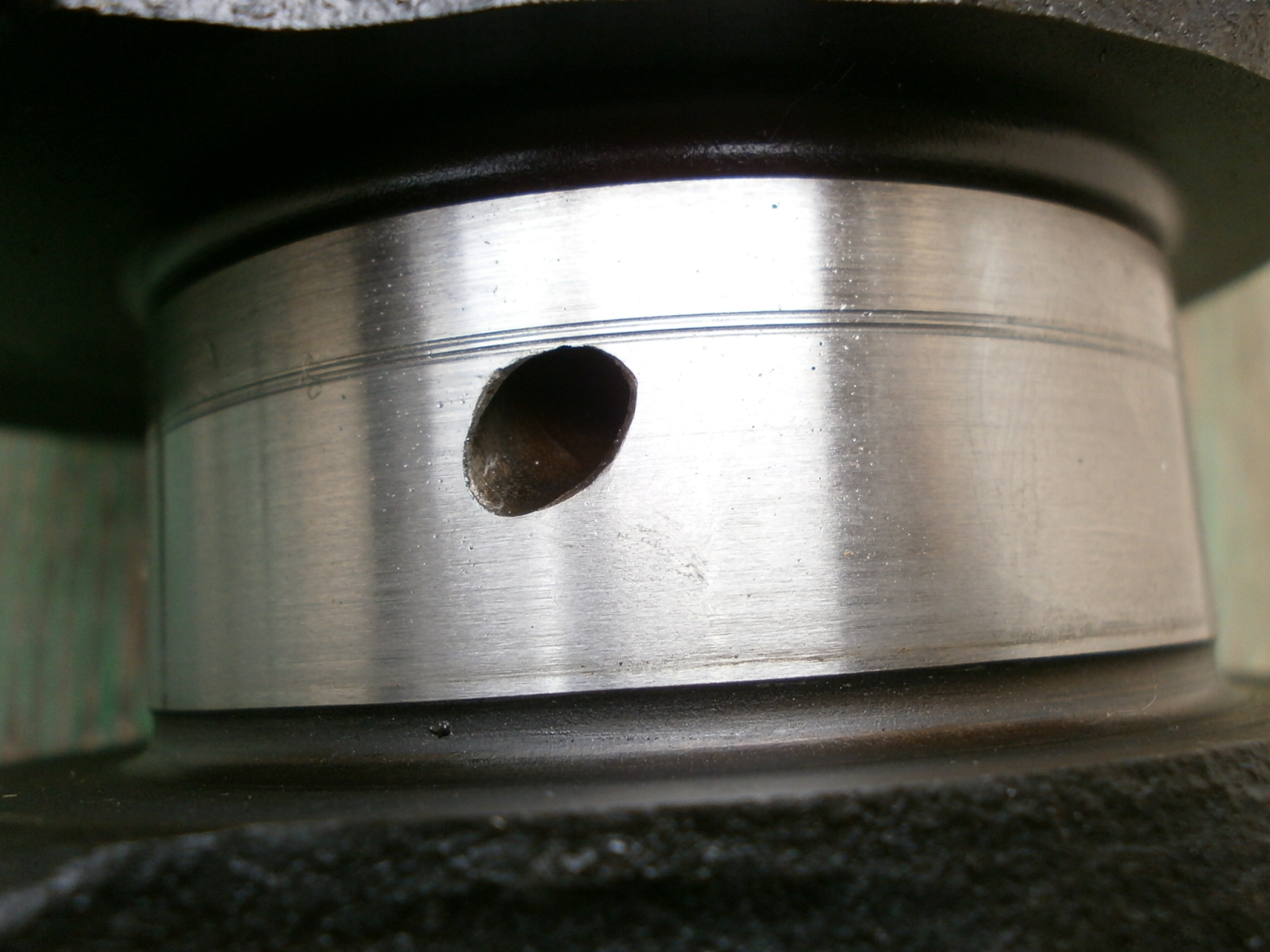

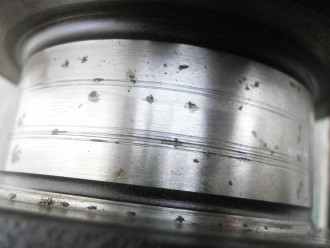

там на вази пару років назад по 150 грн шліфували..andriy320e30 писав: тай ціна 300 підозріло мала .
от мої фото
зазор в нормі. всьо блистить
а тут таке..

ну видно фірма спортилась ,таке буває коли не слідкують за репутацією.
ціна то таке .я б і 500 і 800 заплатив щоб нормально зробили .
