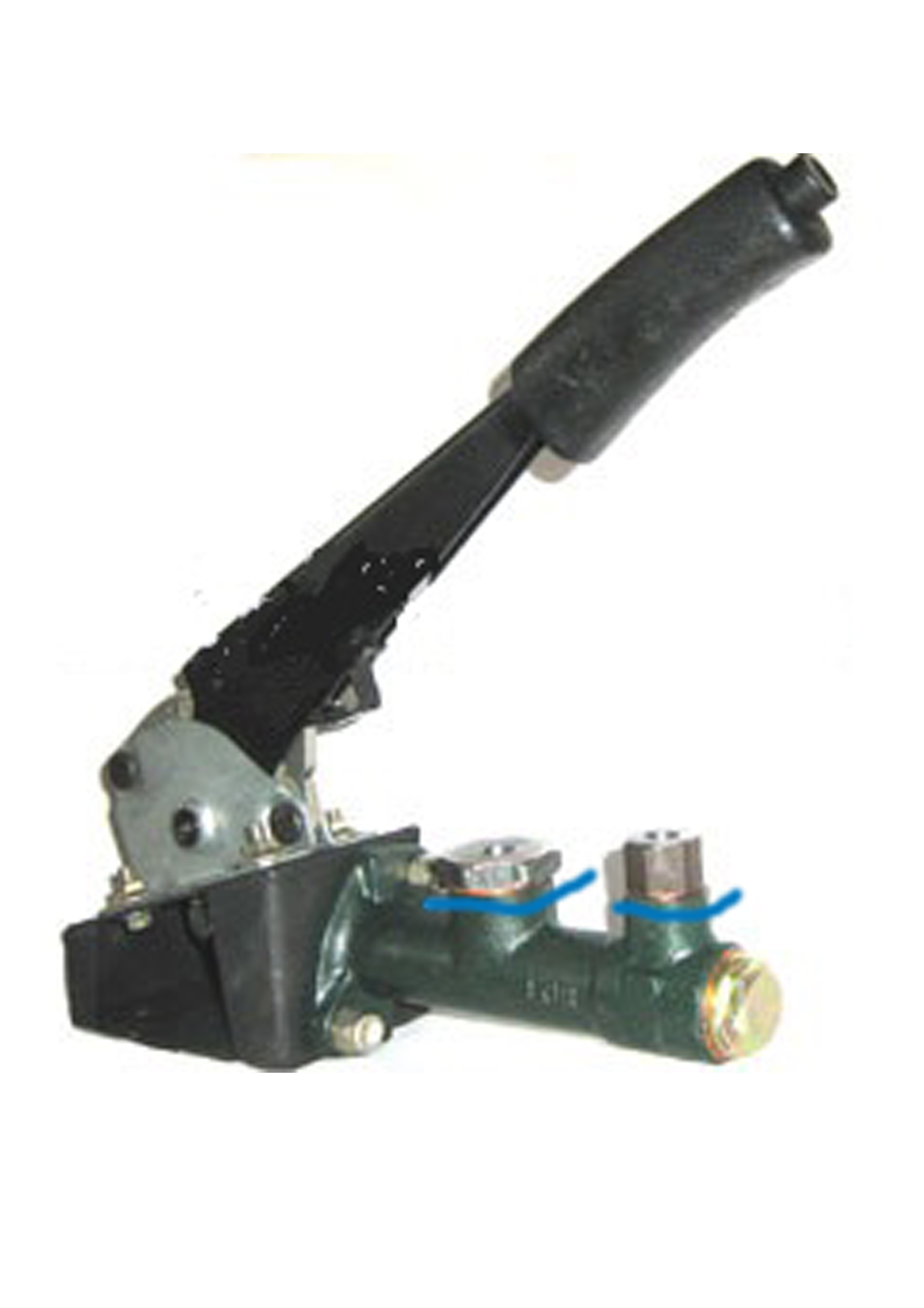

Стоїть в мене на ВАЗ гідроручнік на основі циліндра щеплення від класики ВАЗ(брав ще радянський б\у), ззаді нічого НЕпідтікає як у більшості(там де шток)
Підтікає на перехідниках. Вірніше просочуєтсья за кілька днів. В токаря вже був не раз, все гарно нарізано і завальцовано. Мідні шайби стоять...правда вони трохи грубі, все дотягував в тісках з великим плечем.....
Все решта сухо, педаль з кожним днем мякша і мякша......все замахався прокачувати......
Капель нема, але видно що просочуєтсья трошки, саме на зєднаннях.....
Знаю що є якісь різьбові герметики, на базарі знайшов тільки Manol (я їм недуже довіряю). Кажуть ще якоюсь фом лентою обмотують...
Хто що порадить........ :surprised :surprised :surprised

TIGER-NIGER, та кільця мідні вже стоять. Більше сочиться там де великий перехідник(вхід жидкості), там шайба груба досить, дотягував все в тісках з з великим плечем, більше боюсь тягнути......

M@sTeR писав:TIGER-NIGER, та кільця мідні вже стоять. Більше сочиться там де великий перехідник(вхід жидкості), там шайба груба досить, дотягував все в тісках з з великим плечем, більше боюсь тягнути......

Kirik, циліндрики непотекли це точно, коли підключаю без ручніка то все ок....зараз так і підключено....а як тільки через ручнік врубаю то видно що просочуєтсья тільки на зєднаннях перехідників.
Я спочатку грівшив що тече там де шток....(як у більшості) але циліндр СССР, і ремкомплект також, вже кілька раізв знімав, там взагалі все сухо......
після завтра буду бавитись......

M@sTeR писав: Мідні шайби стоять...
думаю що це явно не мідні ! послухай що скажу -піди на базар і купи алюмінієві шайби і будеш мати спокій !! якщо ти взяв ті мідні шайби з набору той шо продається в автодохторі то там міді процента з 2 бо це латунь , вона жорсткіша тому при затягуванні вона (шайба) непіддається зализуванні між площиною тому і тече ! фум лента і пакля це невихід з положення тим більше що тормозуха така рідина яка пролізе куди хочеш сам знаєш :D до прикладу знімали гідрак на wrc на ремонт і після встановлення з під старої шайби (а вона там подвійна ) потекла атф-ка шо тільки неробили всі нові шайби перебрали але при заводці всеодно текло , найшли алюмінієві (старі шайби) затягнув і все гуд , з перешого разу !

pavlolvov, а ти парвий, я купляв з набору великого(там від малесеньких до величезних) але на навроцького в запчастинах до сільгосптехніки(ніде таких розмірв неміг найти)......
і дійсно я вже як недотягую а розтиснути навіть маленьку там де 12 різьба неможу......

M@sTeR писав: сочиться там де великий перехідник(вхід жидкості), там шайба груба досить, дотягував все в тісках з з великим плечем, більше боюсь тягнути..
Может следует поменять на шайбу из более мягкого материала ?

M@sTeR, по свому досвіду знаю що наприклад передні шланги гальмівні якщо перетягнути то обов'язково буде біля шайб текти(коли просто зажати то вона сплюснеться, а якщо пережимати то починає шайба "задиратись" до неідеальної поверхні болта(чи прехідника) при терті під великим тиском...), + важливо чистота поверхні ,якщо шайба була вже затягнута і її знову використати то результат буде поганий.. треба нову шайбу, + шайба має бути рівна, у автодокторі були шайби штамповані і у них були загини по периметру, тобто не якісні шайби... треба звертати на це увагу...
