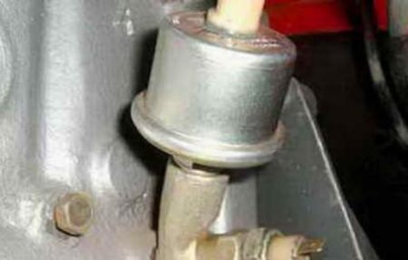

Маю датчик тиску масла. Потрібно його підключити. І виникло питання , куда підключати сам датчик ? В більшості авто його можна вкрутити у вхід біля масляного фільтру. Питання в тому,чи є такий вхід в мене.
Фото ,як і де воно має бути )
мотор 1.4 атмо. Такий,як на фабіях і поло

можна поставити через СЕндвіч, який тавиться між блоком і маслофільтром

RomK0o писав: чи є такий вхід в мене
хйз.
а так то на фото справа жиговський тройнік. на 08 стає в гбц там де датчик тиску масла аварійний. може і в тебе аналогічним макаром можна.
ше існують проставки під масляний фільтр. такого плану
в мене є під вазовський фільтр , хотя підходить до багатьох авто. головне шоб різьба була вроді 3/4 UNF якщо не помиляюсь. але він грошей трохи коштує..

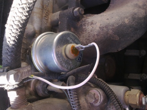

Або як варіант ше знайшов тройнік ,який ставиться в місце штатного датчика (лампочки) . А від тройніка вже 1 вихід на заводський датчик лампочки,а другий на мій датчик
Тільки проблема в тому,шо я не знаю ,які в мене там розйоми. На жигулях діаметр 14х1.5 . А тут я хз =(
Якшо хтось знаєте,хто ставив на wv ,сіат чи шкоду датчик тиску масла ,спитайте будь-ласка тих людей ,якого діаметру потрібний тройнік.

Повідомлення vovka » Нед, 06 січня 2013, 00:47
RomK0o писав: я так зрозумів, потрібна мені проставка під масляний фільтр ?
Її можна купити в нас на автобазарі ? Яка ціна приблизна ?
Рідний шось не ризикую міняти )
в мене така є. але під ваз. там різьба відповідна на фільтрі (3/4 UNF помойму). хотя крім ваза ше на дофіга машин підходить.
хотєлка 20$
отак в мене на 08 стояла (на фото вона звісно що брудна)

RomK0o писав: Або як варіант ше знайшов тройнік ,який ставиться в місце штатного датчика (лампочки) . А від тройніка вже 1 вихід на заводський датчик лампочки,а другий на мій датчик
Ну я би робив так, але мені токар виточив трійник, я ставив але воно текло постійно ніякі герметики не допомагали, але токар такий був напевно, там же треба різьбу конусну, забув як називається правильно, зараз я просто датчик поставив, а лампочку відключив, доречі там в комплекті з датчиками іде перехідник на більшу різьбу, таку як на датчик на лампочку.
