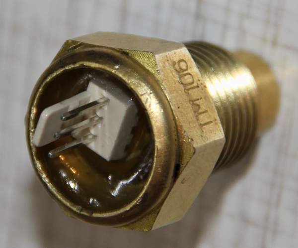

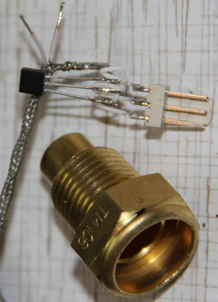

тому зазвичай від них ніякої інформативності, переробив собі для проби аналоговий датчик на цифровий, щоб реально глянути чи машина прогрівається до робочої температури зимою чи постійно переохолоджена.
Купив новий штатний датчик і викинув із нього усю начинку, встановив туди цифровий датчик, обмазав його теплопровідною силіконовою пастою, залив епоксидною смолою і зверху замазав силіконовим герметиком щоб не попадала вода у щілину між епоксидкою і латунним корпусом, а вона обов'язково з'явиться від температурних коливань.
