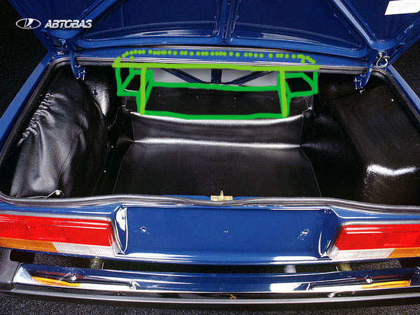

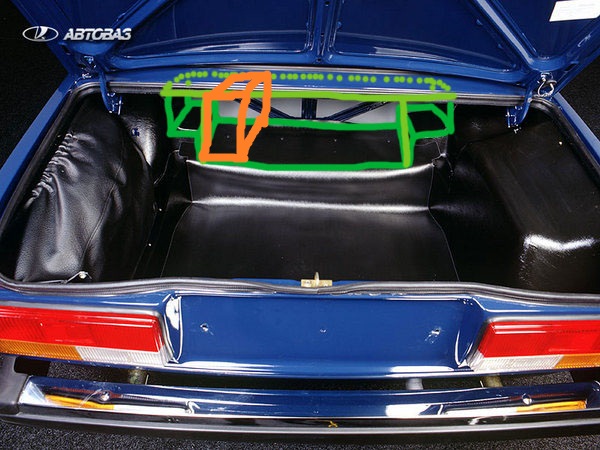

Повідомлення slim_painter » Пон, 12 листопада 2012, 22:50
давно вже в мене така от мисля!)
як правильно зробити бензобак? які нюанси і трабли потрібно врахувати?
концепція приблизно ось така:
всі інші подробиці згодом :ninja
спочатку хочу вислухати Ваші думки :)

slim_painter писав: доречі, стосовно заливної горловини:
можна і там ставити, але як вріжеш трошки стойку, то думаю треба буде навколо горловини її підсилити!
+ незнаю, думаю що буде смердіти в салоні бензиною.
Щодо самого баку, місце установки ти придумав непогано, і об"єм солідний буде!
А по якій причині ти хочеш той бак ставити? сток викидаєш?

Re: Бензобак
Повідомлення slim_painter » Вів, 13 листопада 2012, 13:01
це не є пріоритетна моя затія) це просто так хочу)
Liuskywalker,
1-безпека. як на мене, стандартне розміщення бензобака є не безпечним в плані удару ззаду чи конкретно в крило, ну і при дріфті... :sing :sing :D
2-розподіл ваги (хоча це дуже суб"єктивно),
3-це місце в мене і так слабувато використовується,
4-хочу возити 2 запаски :D :D
vazik
Повідомлень:1861
Re: Бензобак
Повідомлення vazik » Вів, 13 листопада 2012, 13:07
slim_painter, а як в такому баці з датчиком рівня пального?
Якщо самому щось пробувати робити, то треба не забути, що в баці мають бути так звані "хвильорізи"!

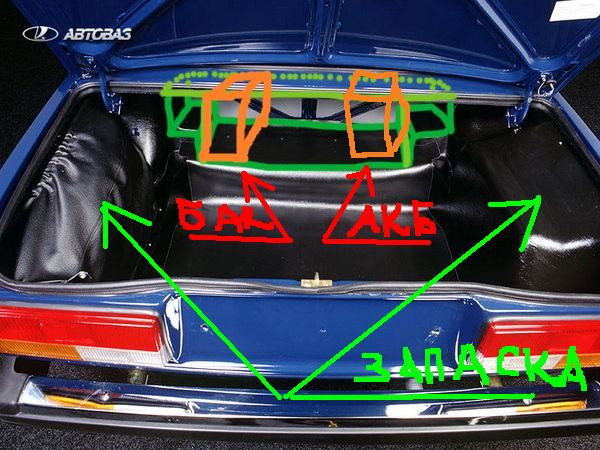

Re: Бензобак
Повідомлення Black » Вів, 13 листопада 2012, 14:06
slim_painter писав: і поставити дві запаски
А точнее 1 шт смотри примерно так:
Re: Бензобак
Повідомлення Black » Вів, 13 листопада 2012, 14:15
1.Противовес б/баку компенсирует +/- акума.То есть задняя полка багажника +/- будет загруженна вся.
2.Акума - стоит теперь (я отказался от первого варианта ) в более защищёном месте .Это большой "+" не дай бог конечно,вас дрифтероф на шаг вперёд считать всё таки нужно.
3.Не стоит валить запаску как в первых мыслях а поставить её на место бывшего б/бака добавив соответствующие крипления - вытекая из этого имеешь 2 подушки в задних крыльях.
4.Пространство багажного отделения у тебя остаёться более свободное куда ты можешь положить ещё 2 запаски :) .
Едиственная сложность на мой взгляд - это как можно грамотно уложить эл.провода от АКБ что б не было намёка что искра полетит "мимо кассы" - это будет одна из сложных задач над которой нужно сесть и подумать.
slim_painter
Повідомлень:3019
Авто:Жабенятко!
Номер:08
Re: Бензобак
Повідомлення slim_painter » Вів, 13 листопада 2012, 15:12
Black писав: Противовес б/баку компенсирует +/- акума.
саме так!
Black писав: 3.Не стоит валить запаску как в первых мыслях а поставить её на место бывшего б/бака добавив соответствующие крипления - вытекая из этого имеешь 2 подушки в задних крыльях.
саме це я і хочу! ))
Black писав: .Пространство багажного отделения у тебя остаёться более свободное куда ты можешь положить ещё 2
ну ще 2 запаски, це вже перебор) хіба по потребі. а так в загальному получається дуже гарно зкомпонований симетричний багажник
