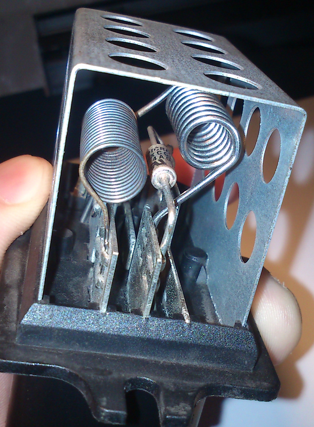

Шукаю діод для реостата(Рено Кангу)2003р.
номер реостата 9092609859

Це непохоже на діод

Термопредохранитель.

maisteroleg, дякую,по тому шо я прочитав,зрозумів шо можна купити на радіоринку без особливих проблем?

Якшо видно шо на ньому написано, то напевно можна

На радіоринку надругому поверсі є точно. Можна перемичку вкрайньому разі поставити
