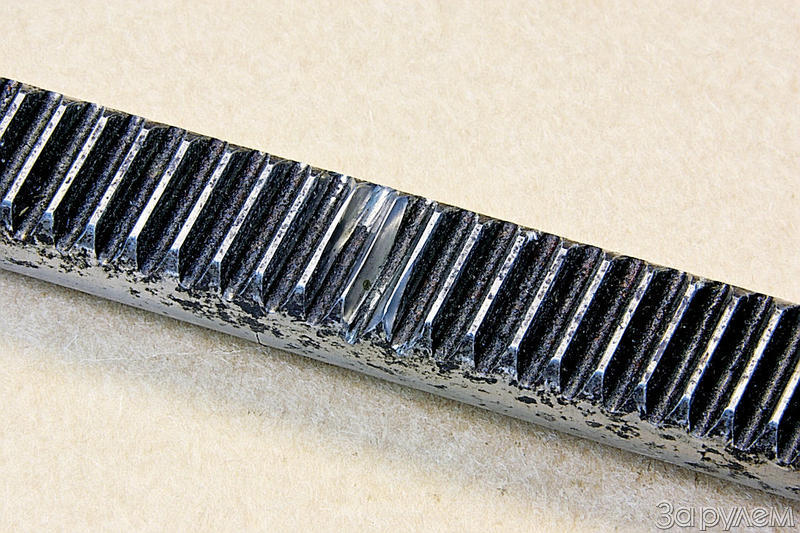

рейка стукає:
1) виробітка в капронових втулках по краях рейки і вал таліпається;
2) виробітка на зубах рульової планки в певних місцях (найчастіше по центру де руль найбільше стоїть), в результаті чого вал щільно не прилягає до планки і тарабанить на ямах...
3) послабла пружина підтяжки рульового вала до планки рейки - регулюється підтяжкою рейки, але стук буде у всьому діапазоні вивороту руля і таке малоймовірно
Тут скорше за всього 2й варіант, при чому уся та стружка успішно повалила в насос і йому уже амінь приходить - вот і завив
а сальники поки ще тримають -рівень масла поки на місці
Hamerrr,доречі якого воно кольору? чисте?
