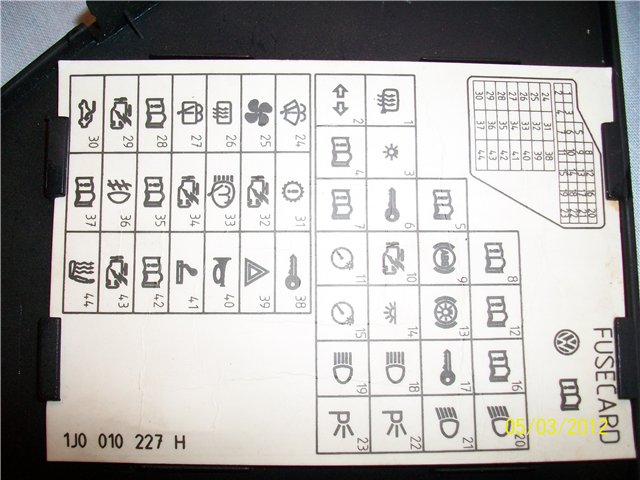

Шукав по сайтах розшифровку запобіжників і їх позначень на Гольф МК 4 і не знайшов! Допоможіть!!!

jetros, :facepalm шо там може бути не ясно?

Я не електрик!!!!
Мені неясно, що то за символи(вродь "ЧЕК") - 10, 32, 43 і чого їх так багато
І якісь книжки - 5, 8, 12, 16, 28, 35, 37, 42.
Що за ключі - 6, 17, 38.
Символ - 30

- тут просто показано де знаходиться запобіжник.
допустим дворніки під №24. - далі по верхній схемі див №24 там і є запобіжник дворніків.

C#@O$ писав:- тут просто показано де знаходиться запобіжник.допустим дворніки під №24. - далі по верхній схемі див №24 там і є запобіжник дворніків.
jetros писав:Мені неясно, що то за символи(вродь "ЧЕК") - 10, 32, 43 і чого їх так багатоІ якісь книжки - 5, 8, 12, 16, 28, 35, 37, 42.Що за ключі - 6, 17, 38.Символ - 30
Місця запобіжників я зрозумів!!! :beer
Неясно, що за що відповідає, багато повторень!!!! :facepalm
Який куда ампераж!!!!!!!!!!!! :facepalm

30- если не ошибаюсь,- электролюк , со значком чек- предохранители, относящиеся к системе управления двигателем. Там + на ЭБУ, зажигание, форсунки, бензонасос. Ключик - системы безопастности, иммобилайзер, сигнализация , ЦЗ.
А книжка нарисована, чтобы ее читать :)

- ампераж тут не вказаний. Шукай на коробці запобіжників.

Знайшов!!!!!!!!! :beer :sing Мож кому знадобиться http://automn.ru/vw-golf-4/volkswagen-2 ... -2700.html
